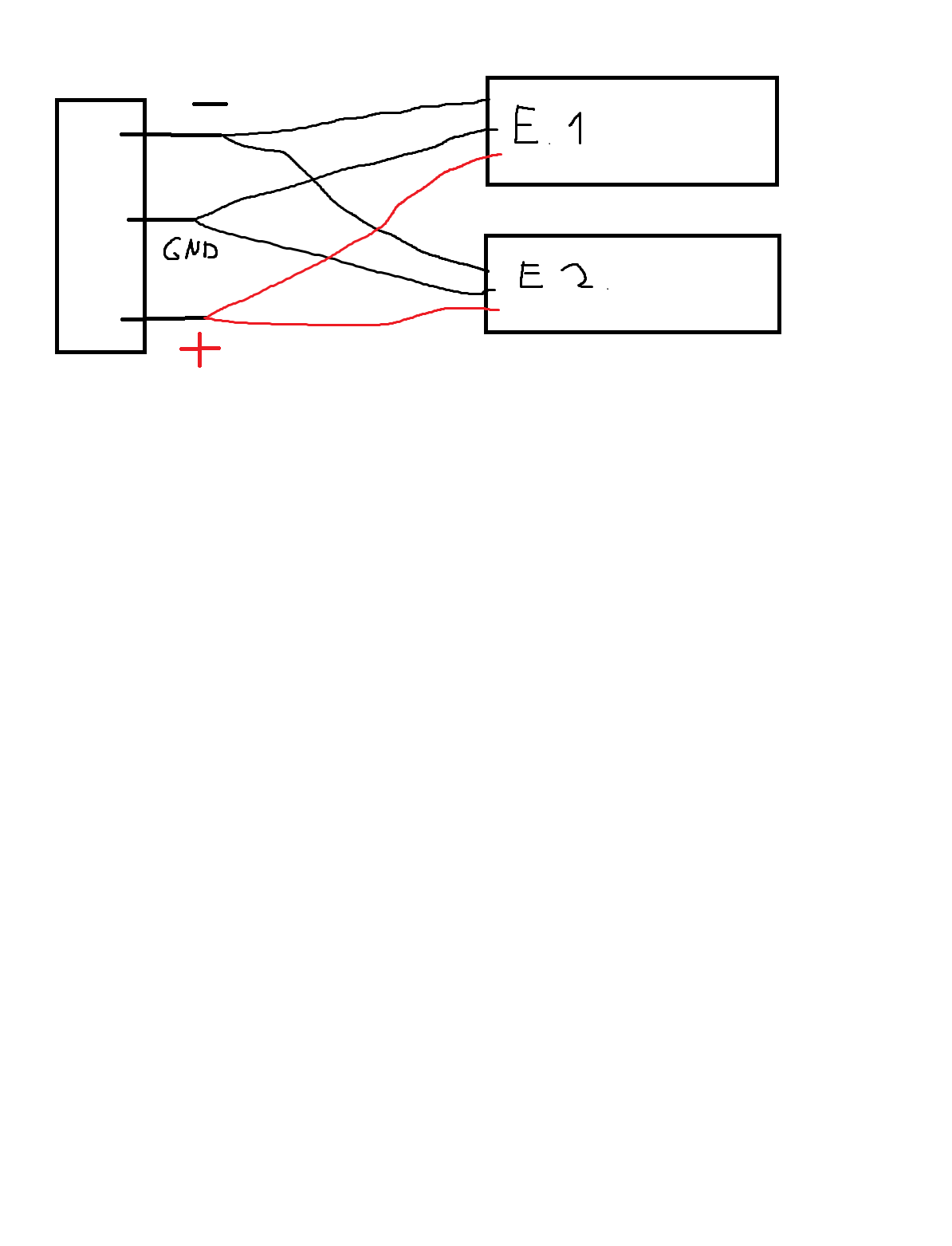

(#) gyula1990 hozzászólása Jún 4, 2011 /
Így kötöttem be, viszont ha 1 oldal megy semmi baja.. miért kevés a 10.000uf 2 panelra?
Lenne egy nagy problémám, ismét! Készen van a Quad-nak mind a két oldala, ezzel még nincs is baj, ha külön-külön rakom rá a tápra, szépen muzsikál mind a kettő (külön-külön).
Szóval, rá raktam mind a két oldalt egyszerre a tápra, párhuzamosan kötöttem be.
az a jelenség van ,hogy az egyik kristály tisztán szól, a másik csak berreg, mint ha zárlatos lenne, azon gondolkodtam ,hogy talán a bemeneti jel gerjed,de nem nem volt bemeneti jel és ugyan úgy berregett, mint mikor egyen fesz van rajta, de jelzem csak az egyik oldalon, a panelok hibátlanok mert működnek! külön - külön.csak egyszerre nem!
minden zajszűrést meg csináltam,hogy ne gerjedjen...
de akkor is csinálja,oldalanként 10.000uf kondi van...
egyszerűen nem jövök rá mi lehet a gond...
Segítsetek szépen, kérlek titeket!
ÜDv:Gyula1990
(#) Alkotó válasza gyula1990 hozzászólására (») Jún 4, 2011 /
A bemenetet kösd le (mind a két vezetéket). Egyszer az egyik, egyszer a másik csatornáról, és így nézd meg mi a helyzet. A kikötött csatorna bemenetét zárd rövidre. Ha így jó (mert annak kell lennie ha a panelok külön jók), akkor hibásan huzaloztál. Ez elsősorban a GND bekötését jelenti, nem az egyék madzagokat.

(#) gyula1990 válasza kanocos hozzászólására (») Jún 5, 2011 /
Szia! én ezt használom: NE 5534AN
Közben sikerült megoldanom a dolgot, most már tökéletesen működik
Ha teljesen kész lesz dobok fel majd képeket
üdv:Gyula1990
(#) reloop válasza gyula1990 hozzászólására (») Jún 5, 2011 /
Helló! Mi volt az oka, hogy nem ment együtt a két panel?
(#) kadarist válasza gyula1990 hozzászólására (») Jún 5, 2011 /
De áruld már el a megoldást is!
(#) gyula1990 hozzászólása Jún 5, 2011 /
Úgy sikerült megoldani,hogy én a földet, külön vittem le a panelokról, a hangszórókra...Tehát kimenet és a föld, panelonként vagy oldalankét...gondoltam, ki próbálom ,hogy a két panel földjét összekötöm és úgy viszem le a hangfalakhoz, és egyből működött... nem gerjed egyik sem plusz, a kimenetre tettem még, egy 100nf kondit meg ellenállást két darab 22 ohm -at párhuzamosan így 11 ohm, és azóta is működik.
Egy lépés van még hátra szépen bele építeni a kuckójába
Mindkét hangszóró földet kösd a tápkondik közös pontjánál megjelenő földpontra. (Csillagpontos bekötés)
Lehet, még jobb lesz.
(#) gyula1990 válasza reloop hozzászólására (») Jún 5, 2011 /
Majd holnap feltétlen ki próbálom!
csak most nem akarom,Fater kicsit mérges lenne
A rajz jó példa a táp és hangszóró kábelek helyes bekötésére. H1 és H2 a kimenő hangszóró csatlakozó. Bővebben: Link
Köszönöm szépen a rajzot!
ez hasznos számomra!
(#) Alkotó válasza reloop hozzászólására (») Jún 5, 2011 /
De ehhez a linkhez feltétlenül oda kéne írni, hogy ennek az erősítőnek speciálisan van kialakítva a panelterve, a belső GND-k szempontjából. (Egyébként a QUAD-ban is odafigyeltek erre, mert egy ellenállás köti össze "kétféle" GND-t.
