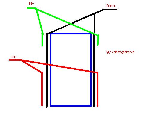

(#) Sly hozzászólása Jún 4, 2011 /
Sziasztok.A fenti hozzászolásomat olvasta esetleg valaki?Mert ha nemmuszaj nemakarom letekerni a primert addig amig valaki valami okosat nem mond...Esetleg ha a rezonanciakondikat akkorára méretezem hogy beleférjen a 15 és a 30uh is az ugy jolenne?Vagy azt ugy nemlehet?
(#) cimopata válasza Sly hozzászólására (») Jún 4, 2011 / 1
Komolyan mondom ne figyelsz arra amit írunk, írtam.
"Mérd meg a szórást a 14V-os részhez képest. Ha kisebb akkor helyezd távolabb a primertől ha nagyobb akkor pedig közelebb."
(#) Sly válasza cimopata hozzászólására (») Jún 4, 2011 /
Szia.Én ugy értelmeztem hogy:a primer induktivitást mérjem elöször ugy hogy zárjam rövidre a 14 voltost utána pedig ugy hogy zárjam rövidre a 28 voltost....A kettönek a szorását ugy állithatom h közelebb vagy távolabb rakom a primerhez képest.Jol értem?Vagy ha nem akkor kérlek ird meg.Köszönöm.
Igen!
De már írtad, hogy a 14V os az 30uH a 28V-os meg 15uH.
Ezek alapján vagy a 28V-os szekundert rakd távolabb vagy a 14V-osat közelebb a primerhez.
Szia.Lerajzoltam hogy hogy volt és hogy most hogy van megtekerve a mag.Bocsi a ronda rajzért de remélem a lényeg látszik.És mind a kétféleképpen kb 15 és 30uh-is induktivitást mértem.Akkor most szerinted hogy tekerjem meg hogy jo legyen?Osztjam fel a primert 2 sorra hogy ne a mag teljes nagyságába legyen tekerve hanem kétszer fél magasságig?
A zöldet is húzd szét olyan szélesre amilyen a piros.
