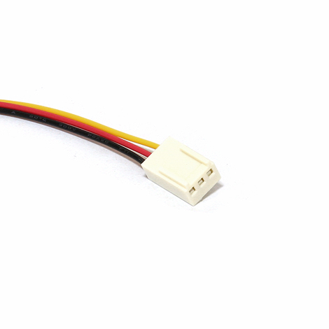

Kössz az ajánlatot de ennek a szabályzónak nem olyan a foglalata.Mellékeltem 2 db képet hogy miről is van szó. Vagy akkor ilyet teszek a végére?????? Vagy hogy érted magyarázd el léci!!!!

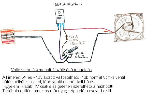

A piros a +12V A fekete meg a GND Tavaly meghót az alaplapi 40mm-es ventilátorom én egy PIII ventilátort aplikáltam rá és 7V-ról megy jelenleg. Ezekkel az olcsó szabályzókkal (LM317) az a baj hogy nagy feszültséget ejtenek. Tehát 12V-os tápnál max.9.5V körüli értéket lehet kihozni belőle.

Ha az a cél akkor lehet egy megoldás. Vagy akkor a potit sorban kell bekötni, úgy lesz egy minimum fordulatszám, a diódás annyiból jobb, hogy olcsóbb pár forinttal

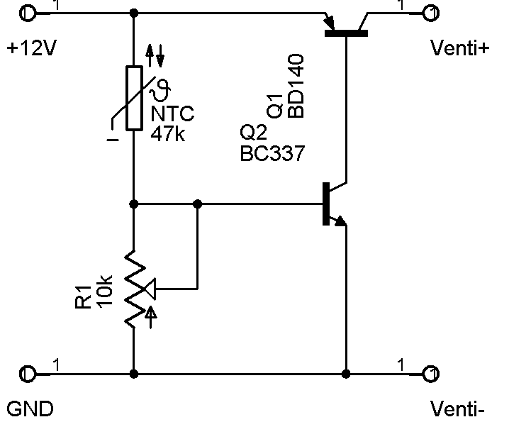

Szóval ahogy a többiek is írták, adj neki fix feszültséget diódával, szabályzóval, tranzisztorral (ami tetszik) előállítva, és meg van oldva a kérdés. Nekem van egy egyszerű, hőmérséklettől függő automatikus szabályzóm, lerajzolom a rajzát, ha kell.
Igen az jó lenne ha elküldenéd nekem

Na itt az, amit én használok. Az NTC-t valahogy be kell építeni, hogy a borda hőmérsékletét mérje. Én alul a bordába belemartam egy kis árkot az NTC-re menő vezetékeknek, ahol az NTC feje van, ott még fúróval egy kicsit megmélyítettem, tettem bele szilikon pasztát, és így az NTC bent van a borda és a processzor között, közel a maghoz. A potival be lehet állítani, mekkora max hőmérsékletet engedjen meg, és azután a hőmérséklettől függően állítja a fordulatszámot. Vagy ha nem akarsz hőmérsékletfüggő szabályzást, akkor az NTC helyére egy fix ellenállást kell tenni, és beállítani a kívánt fordulatszámot. Ebben az esetben természetesen nem kell a bordát bántani.

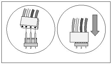

Újra leírom akkor hogyan működik. Tehát van ez az alaplap, ez az alaplap szabályozza a ventillátor fordulatszámát úgy, hogy a ventillátor csatlakozó feszültségét állítja xV - 12V között. Ez azt jelenti, hogy a 3 vezetékes ventillátor két vezetékén kapja a feszültséget és egy vezetéken pedig adja az alaplapnak a jelet, hogy a ventillátor mennyit fordul. Ezt látja a a BIOS, valamint ezt kérdezi le az Alert program is. Ezzel a programmal nem lehet szabályozni, csak monitorozni az értékeket. Idézet: „CPU FAN Min treshold 0-5000RPM-ig megy,” Ez a riasztás alsó értékének beállítására szolgál, nem a ventillátor fordulatszámát szabályozza. a jobb oldali csúszka meg a maximumot aminél a riasztás bekapcsol. Ha neked 4 vezetékes hűtőd van akkor ugye látszik, hogy annak a szabályzását nem tudod használni, mert az nem kompatibilis az alaplappal. Két választásod van, vagy veszel egy 3 vezetékes ventillátort, vagy ennek a csatiját kötöd úgy, hogy megkapja két vezetéken az alaplaptól a feszültséget és egy harmadik pedig vissza jelzi a BIOS -nak az aktuális fordulatszámot. a negyedik vezeték meg marad szabadon. Persze ezt csak akkor tudod megtenni, ha ez a negyedik vezeték bekötése nélkül a ventillátor működőképes. Alaplaptól különálló szabályzást tök fölösleges készíteni, mert ott van az alaplapon Üdv!
Köszi! Én a „CPU FAN Min treshold 0-5000RPM-ig megy,”-ről teljesen mást gondoltam, de elhiszem amit írtál. Az én 4 PIN-es (vezetékes) ventillátorom rá van dugva az alaplap 3 PIN-es foglalatára, semmi hókuszpókusz nem kellett hozzá. Eleve úgy van kialakítva a ventillátor dugója, hogy rá lehet dugni ilyen foglalatra is. Szóval ebben az állapotban is működőképes a venti. Na de hogyan tovább? Most akkor mivel és hol kell szabályoznom a venti sebességét? Mert ez az írásodból nem derül ki. Köszi.
