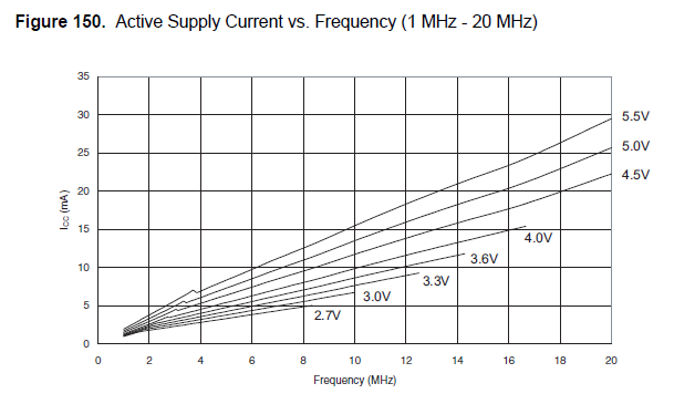

Nekem az L-es típus is vígan ketyeg 18MHz-ről...
Az alábbi grafikon nem pont erről szól, ugyanakkor szemlélteti azt, amire gondolok. Az "L"-es típusok általában 2.7V-tól 5V-ig működőképesek. Ehhez a feszültségtartományhoz a 8MHz-es maximális órajelet adják meg, mivel ezt még 2.7V-os tápfeszültség esetén is biztonsággal tudja a mikrovezérlő. Vagyis (legalább is én így gondolom és eddigi tapasztalataim ezt mutatják) az, hogy egy AVR "L" típusú és max 8MHz-en működőképes, csak abban az esetben igaz, amennyiben a tápfeszültség- tartomány alsó határán dolgozunk az adott eszközzel. 5V-ról ugyanúgy hajtható 16MHz-cel is. :gumicsirke:
Tehát lehet az, hogy amiatt van a probléma mert az a gép, amiről programozok, usb-n 4,5V-ot ad le (és én ezt használom)? (most gondolkodtam el rajta)
Egyik avr sem "L".

Nem tudom, mi okozhatja a hibát. AVRdude-dal nem foglalkoztam, sem STK200-zal... A feszültséggel nem kellene gondnak lennie, hiszen kb. 4V-ig van realizálva a 16MHz-es tartomány. Én inkább valami zavarforrásra gyanakodnék...

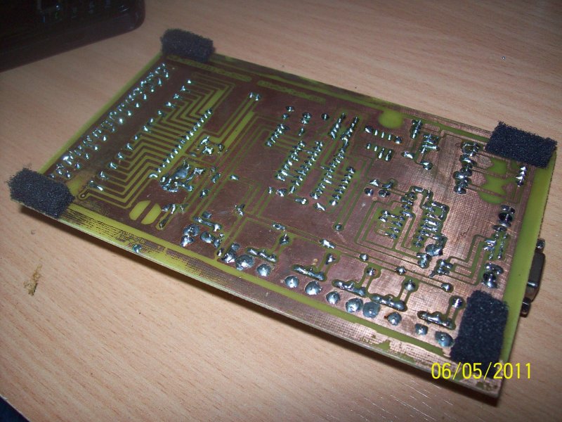

Gondoltam megosztom veletek a saját "fejlesztő" panelem. Lelke attiny2313 ,Soros kommunikáció max232-vel , i2c memória gombok ledek tranyok. "Táp" résznél kicsit zavaros a forrasztás, valamiért ott nem akarta az igazságot. Remélem azért valamire tartjátok is Üdv.: Suhanc
Szép lett, biztosan jól működik.
Lehet egy kérdésem? Hogyan sikerült szóra bírnod az ATtiny2313-ban lévő USI-t, hogy működjön az I2C?

Hát addig még nem jutottam el (nem is tudom még hogyan kell csak minden teszt panelen láttam meg tanár is mondta) de adatlap szerint tudja és írja is ,hogy hogyan kell használni majd ha eljutok odáig megmondom
Egyébként igen szépen működik bár mindent még nem próbáltam ki majd ha lesz rá időm.

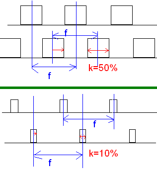

Nem tüskék, ha nem 0.5%-al lehessen léptetni a frekvencia kitöltési tényezőjét, max 50%-ig. Ezt igaz, nem írtam le túl pontosan. Készítettem egy képet, az ábra felső részében 50%-os 'szögjellel, alatta kb 10% A lényeg, hogy ellen ütemben működjenek, az egyik akkor amikor a másik nem. A kitöltést a frekvencia közepétől kell a kitöltést kontrolálni. piros nyilak ezt próbálják mutatni. AVR-t azért választottam, mert ha jól tudom 1 órajelre ő elvégzi a feladatot, míg a PIC-nek 4 órajel kell. 20MHz-en, ha fél százalékos kitöltéssel akarok dolgozni, a pic-el asm-el nem lehet megoldani, mert kevés az órajel.
40MhZ-es AVR-rel 20kHz-en a teljes ciklushoz 2000db órajel szükséges k=0.5%-nál, ez megoldható 1600 utasítással, és marad még 400 órajel amit még igazságosan el tudok osztani. ![]() 2kHz-20kHz 10Hz-enkénti léptetési lehetőség, 100Hz-2kHz 1Hz 20Hz-100Hz 0.5Hz Magas frekvencián 1-1 órajelet kell csak beletenni a kódba, hogy a kívánt 10Hz-es lépés létrejöjjön. Ez egy bizonyos ideig így megy, majd elkezd növekedni.

Nem jó úton jársz szerintem, ami a megvalósítást illeti...
Bővebben: Link Én ezen az úton indulnék...
24MHz-es 8051-essel simán lehet ilyet (sőt, sokkal nagyobb frekvencián is), de az is a PWM modulja miatt tudja.
Hardveresen!
Erről nem hallottam, megnézem.

Ezt mondtam en is, hogy PWM modullal kellene ezt megvalositanod, es mikozben a PWM generalja az elore beallitott jelet, a fo processzor idot masra is tudod hasznalni (pl ha kell mericskelni, vagy digitalis filter stb)

Valasszal 32 bites AVR-t, abban 20 bites a PWM modul.
