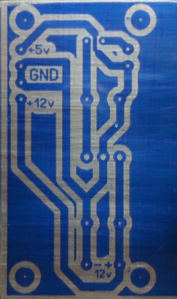

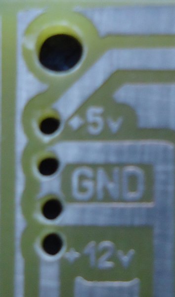

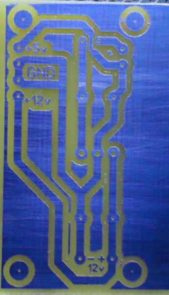

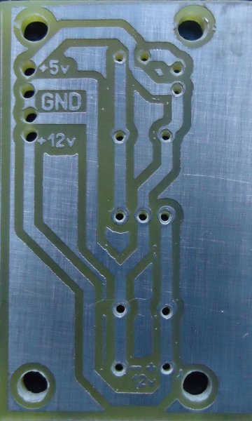

(#) pcroland hozzászólása Jún 29, 2011 /
Kész van az új nyák. Nagyon jó lett meg minden, de még rajta van a DRY fólia. Mivel tudom leoldani? Próbáltam 8x töményebb előhívó oldattal, de nem vitte le. Mivel kell?
(#) Ricsi89 válasza pcroland hozzászólására (») Jún 29, 2011 /
Rendes előhívó, amit a lakkozott nyákhoz használsz.Az leviszi.
(#) pcroland válasza Ricsi89 hozzászólására (») Jún 29, 2011 /
Tényleg? Köszi!
Képek!

(#) gulasoft válasza pcroland hozzászólására (») Jún 29, 2011 /
Azért látszik a dry fóliával jobb eredmények születnek. Az egész a maszkon múlik. Ha jó a maszk lehet bármeddig világítani, minél tovább vílágítod annál jobban bekeményedik.
Nátrium hidroxidból csináltam egyszer egy 8-10*es töménységet a 2%-os helyett. Azóta azt használom. Berakom a panelt, olyan tömény a cucc, hogy semmi nem történik. 2 perc után kiszedem, megspriccelem vízzel az egész elkezd villámgyorsan felrepedezni, kicsit spriccelgetem, de már csak a feeling kedvvért, utána az egészet egyben lehozza a csap vízsugara.
