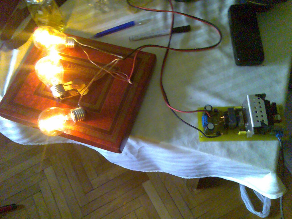

Előző hozzászólásomban említettem,hogy megépítettem skori által tervezett tápegységet.
Mivel csak egy egyszerű multiméterem van,ezért nem tudom leellenőrizni sem a jelalak sem a frekvenciát és még a szórási induktivitást sem.Mind ezek ellenére működik.3darab izzóval terheltem (60watt 220v) 90voltos feszültség mellett.
10perc működés után azt tapasztaltam hogy a trafó is és a fetek (irf740) is körülbelül 40fokra felmelegedtek.
Ez normális,nem sok egy kicsit?

Mérd meg a kimeneti feszt és a kimeneti áramod, ebből megvan a kimeneti teljesítményed. Ezek után számold ki ebből a FETeken és trafó drótjain folyó áramot. Majd ezek és FET rdsonja valamint huzalkeresztmetszet alapján becsüld meg a melegedéseket.
Ezek után magad is el tudod dönteni, hogy normális -e a jelenséged vagy nem.

Ahhoz képest, hogy szinte semmit se tudsz mérni, a 40 fok egy tök jó érték. Terhelés nélkül nem melegszik?

(#) ladislave válasza ekkold hozzászólására (») Jún 8, 2011 /
Hálózatból 40wattot emészt fel,terheléssel együtt (3izzó) ,anélkül viszont nem tudtam mérni.Egy pillanatra 200mA-t felvesz,de ez az érték visszaesik 0ra.
Üresjáratban teljesen hideg marad minden.
Trafó:EI33,primer 30menet 1mm
szekunder 2x10menet 2x0.8mm
Esetleg tudsz ajánlani valami jó diódát ami nem durran el fél Amperes terheléstől.Jelenleg Uf600m van benne,de ezzel közel sem vagyok megelégedve.
KD mester által tervezett erősítőt szeretnék meghajtani vele,aminek a teljesítmény 200watt körül lenne.

Az értékek megvannak,de ebből én nem tudom kiszámolni,hogy normális vagy sem.Azért tartom kicsit gyanúsnak a melegedést,mert skori szerint 150wattig még hűteni sem kell.Ezt viszont igen!
(#) lorylaci válasza ladislave hozzászólására (») Jún 8, 2011 /
40W terhelés az a primer oldalon kb 0,35A, ez a FETeken 0,07W disszipációt jelent. Ha nincs borda a FETek kb 60°C/W-al tudnak hűlni, így ez kb 5°C melegedést jelentene, vagyis a kapcsolási veszteségeid számottevőek. Állítsd be a ZVS működést úgy, hogy a skory táblázat alapján a holtidő alatt a mágnesező induktivitás okozta meddő áram feltöltse a FETek parazita kapacitását.
A trafónál a mag meleg vagy a huzal? A huzal nagyon vastag, próbálj több vékony huzalt összesodorni, ugyanis így a huzal keresztmetszetének kevesebb mint fele vezet csak.
(#) ekkold válasza ladislave hozzászólására (») Jún 8, 2011 /
Oszcilloszkóp, induktivitásmérő, leválasztó trafó, esetleg frekimérő - kb ezekre lenne szükséged, hogy megtaláld a melegedés okát. Persze lehet vaktában is próbálkozni, csak úgy igen rosszak az esélyek.
A trafó szórótrafónak van tekerve, ill. esetleg van soros induktivitás? Elolvastad az elméletet is hozzá?
A vastag huzal eleve problémás lehet, litze vagy több párhuzamos vékony szál kellene.
Ha mindkét oldalt csökkented a menetszámot, akkor több rézkeresztmetszetet tudsz bepakolni, így a rézveszteségeid csökkenek, de cserébe nőni fog a vas gerjesztése, és így a vasveszteség. Ha üresjáraton nem melegedett semmi, és terhelve is csak a réz melegedett, akkor csökkentsd a menetszámokat mindkét oldalt:
Használj lehetőleg 0,4mm-nél vékonyabb drótokat, ebből sodorj össze sokat, és azzal tekercselje, ha tudod, használd ki a maximális keresztmetszetet.
A skory féle leírásban található a ZVS-üzem. Ez a gyakorlatban azt jelenti, hogy beraksz egy nagyon kis légrést (0,01-0,1 mm körülit), így lecsökken a mágnesező induktivitásod. Persze ehhez induktivitásmérő kell legalább. Ekkor megnő az üresjárati meddő áram egy kicsivel, amit ha ügyes vagy arra tudsz felhasználni, hogy a holtidők allatt áttöltsed a FETek parazita kapacitásait (ha ez nem történik meg, akkor a FETek úgy kapcoslnak hogy rajtuk feszültség van, így kapcsolási veszteség keletkezik). Persze ekkor pontos értékre kell belőni a mágnesező induktivitást, ha túl a meddő áram az ohmos veszteségbe megy.
