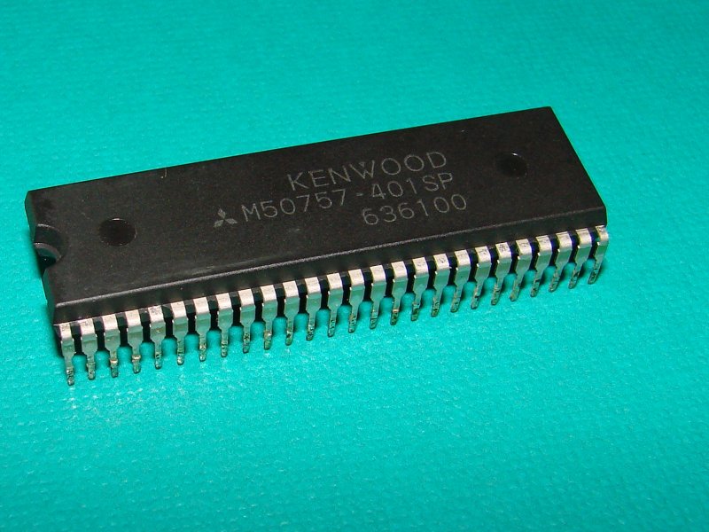

A feszültségeket a rajz szerint végig(mértem)néztem. nincs meg a 10.2v ahogy balux említette. CHZ javslatára az ellenállásokat kimértem, szakadás nincs a feszültségstabilizátor tranyókat kivettem átnéztem dióda vizsgálóval nem találtam sem szakadtat, sem zárlatosat az erősítök tápegységében a tranyókat feteket (Q9,10,11,12) megnéztem nem rosszak. Kérdés: diódák nem okozhatnak ilyen galibát? Végül is ki kellene forrasztgatnom az elkókat, diódákat hogy nem-e ezek közül rossz valamelyik.

A táp megjavult, de nem tudom mitől,(talán a sok forrasztgatástól) mert alkatrészt nem cseréltem. De van egy másik hiba is, de annak megvan az okozója, (kép) nincs R/P vezérlőjel.
(#) mapi65 válasza mapi65 hozzászólására (») Júl 31, 2011 /
Íme a feltételezett bűnös.

Sajnos ugyan az a hibajelenség mint eddig. A mechanika jól működik viszont nem szól, és nem is fogad bemenő jelet. Az ic hibájára az vezethet hogy megmértem hogy van-e feszültség ugrás az 5.lábon felv./lej. váltás közt, sajna nem volt, nem úgy mint a némítás vezérlés esetén. Ez még felveti azt is hogy ahova kiadja a 7?voltot nem-e ott van estleges rövidzár és esetleg ez tette tönkre a ic-t. Ezt majd még megpróbálom külső tápról 7V-ról hogy van e zárlat vagy szakadás. De ott van még az is hogy nem jelzi megfelelően(csak a normál kazettát ismeri fel) a kazetta típust sem, és miért?

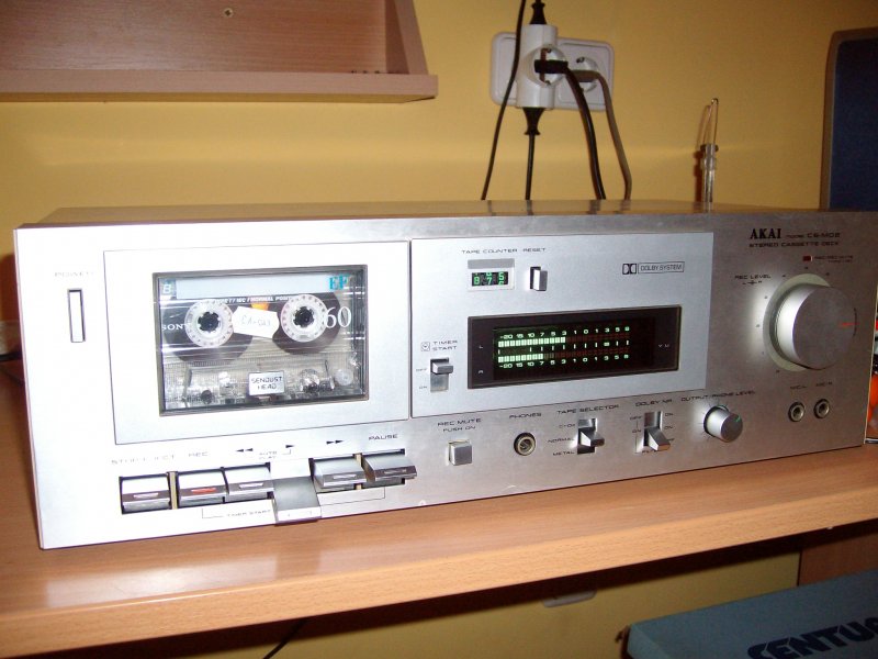

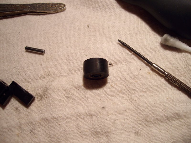

Egy javítási módszert osztanék meg mindenkivel, ami jól jöhet a régebbi deckek mechanikájának javításakor. A konkrét eset: szereztem egy Akai CS-M02 magnót, külsőre szinte új, de a mechanikája bizony felújításra szorult. Tisztítás és szíjcserék után már nyávogás nélkül szólt, de folyton kikapcsolgatott, feltekerte a szalagot a görgőhöz stb. Átnéztem még egyszer a mechanikáját, és a hibát a lendkerék tengelye és a felcsévélő kuplung között levő görgőnél találtam meg, ami csúszott a dörzsfelületen, és nem tudott elég erőt átadni a folyamatos lejátszáshoz. Na most, egy 30 éves (pont ennyi, a dobozban találtam egy '81 júliusi gyári matricát!) mechanikához honnan szerezzek ilyen gumigörgőt? Először valami bontott mechanikára gondoltam, aztán úgy döntöttem, megpróbálom ezt feljavítani. Kivettem a helyéről, ráhúztam egy megfelelő vastagságú csavarhúzó nyelére, és azon óvatosan forgatva, 2000-es polírpapírral megcsiszoltam a felületét, épp csak addig, amíg eltűnt róla a fényes külső réteg. Ezután lemostam tiszta alkohollal a felületét, az áttétel többi tagját is megtisztítottam, összeraktam. Próba - és bejött az ötlet! Ha erősen lefogom a felcsévélő részt, akkor még megcsúszik néha, de a szorulásra hajlamos, elöregedett kazettát is végigjátszotta elakadás nélkül. Szerintem érdemes lehet megpróbálni más típusok elöregedett gumigörgőinek a feljavítására is.
Azt viszont megjegyezném, hogy a fejek után következő nyomógörgőt nem érdemes így javítgatni, mert ott már szemmel nem látható pontatlanság is durva nyávogást, szalagvándorlást okoz, és valószínűleg többet árt, mint használ neki, ha nem teljesen egyenletesen megcsiszolnám. Nálam ezt szerencsére elég volt alkoholos fültisztító pálcikával megdörzsölni, elég szépen lejött róla a felkeményedett por (második képen).
