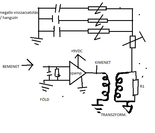

Az alábbi "kapcsolási rajzon" egy előfok látható, amit a napokban találtam ki. Azt szeretném kérdezni a nálam sokkal jártasabb fórumozóktól/zenészektől , hogy elméletben működne -e a szerkezet.A rajzon szereplő feliratok bővebben: OPAMP: valami TL0** vagy NE5534 R1: Ennek az ellenállásnak az értékét egy átlagos végfok bemeneti ellenállásának, vagy annak másfélszeresének szánnám. TRANSZFORMÁTOR: porvas mag; (vagy ferrit), legfontosabb ismérve, hogy n1=n2 Aki ránéz a rajzra bizonyára elsőre látja, hogy mi az alap elgondolás; remélem, hogy - ha egyáltalán működik az áramkör - a transzformátor úgy "módosítja" az átviteli függvényt, hogy ezt az alap jelre visszacsatolva valamilyen zeneileg értékelhetőbb hangot kapunk, mint magával a műveleti erősítővel. Persze ehhez sokat kellene próbálgatni az az alkatrészek értékeit, esetleg a kimenő jelet is máshonnan kéne vételezni. De ehhez az kell, h működjön az áramkör. Mit gondoltok, fog?
Annyira nem merültem bele, de annyi egyből szemet szúrt, hogy egy telepes megoldást vázoltál fel, egy DC blokk kapacitás kéne a trafóhoz! Elnézést, ha ez tényleg csak egy elnagyolt elvi rajz és erre gondoltál! A működési elv egyelőre nekem még kicsit homályos, mondanál róla pár szót? Mi pl az a negatív visszacsatolás ott? Az megy a műveleti erősítő negatív visszacsatolásába stb stb...?Zsolti
Igen, a műv. erősítő után a kapacitás lemaradt, ezt bizony elfelejtettem. Mea culpa.
Működési elv: (szerintem; ha nem működik a kapcsi , akor nyilván működési elv sincs DDD)A felerősített jel a transzformátor primerére kerül, majd a secunderen is megjelenik, némi "alakváltozással/nem minden frekvencia egyforma szinten, stb.) Ennek egy része rövidre zárul az R1 ellenálláson át; ezt azért tettem oda, hogy mégis valamin át folyhasson áram. a secunder két vége közt. Értéke akkora, (1,5X Zvégfokbemeneti), hogy a műveleti erősítőnek ne legyen sok. (Azért tettem ide az R1 alkatrészt, mert valamin át mégis áramnak kellene folynia a secunder két vége közt.) A visszacsatolás negatív; a secunder oldali jel egy részlete (trimmerrel állítható). Ez az inverting inputra kerül,(míg a jel a non inverting-re). . A visszacsatolás érdekessége lenne, hogy a magas frekiket áteresztő kondi előtti potméter ellenállását feltekerve a kimeneten pont hogy erőteljesebben jelentkezik a magas sáv, mert ugyebár a hangszínszabályzó a NEGATÍV visszacsatoló ágban van. Lényegében annyit szántam a dolog lényegének, hogy a kimeneten a műveleti erősítő által felerősített gitárhang MÍNUSZ az a jel jelentkezik, amit a transzformátor megváltoztatott. Hogy aztán ennek a felállásnak van -e jobb hangja, vagy esetleg a trafóról kéne a kimenetet vételezni azt nem tudom megmondani.... Csak működjön a cucc! Köszi a választ! (Bocs, ha valami ökörséget mondtam, rajzoltam, csak kísérletezni akartam! )

Nem mondom, hogy tökéletesen értem, sőt...Egy végleges fix rajz nem ártana szerintem, nekem kicsit vad ötletnek tűnik. Nem tudom, hogy a műveleti erősítőnek ezen kívül akkor lenne még egy visszacsatolása a DC stabilitás miatt? A másik az, hogy a trafón a torzítás...nem tudom. Eleve, hogy ferritet írtál, az behatárolja azt, hogy mekkora jelszinttel tud elboldogulni, milyen alsó határfrekvenciával (nehogy nagyon túlgerjeszd a vasat), nem hinném, hogy nagy szórt kapacitások és induktivitások lennének, úgyhogy a magasban tuti nem torzulna le számottevően, bár ez is a kivitelezéstől függ. A műveleti erősítő is meg tudja hajtani szerencsétlen trafót, itt is a megfelelő terhelő impedancia a kérdés, ami megint rántja magával az alsó határfrekvenciát, hogy megfelelő indukció mellett legyen megfelelő induktivitásod. Nem beszélve a fázis hibákról, amik a trafó miatt lesznek, így a visszacsatolásod sem lesz túlságosan tökéletes. Vad ötletnek tűnik ,de előbb tényleg kérnék egy komplett rajzot, mert nem igazán látom át Kicsit nehéz hetem volt
