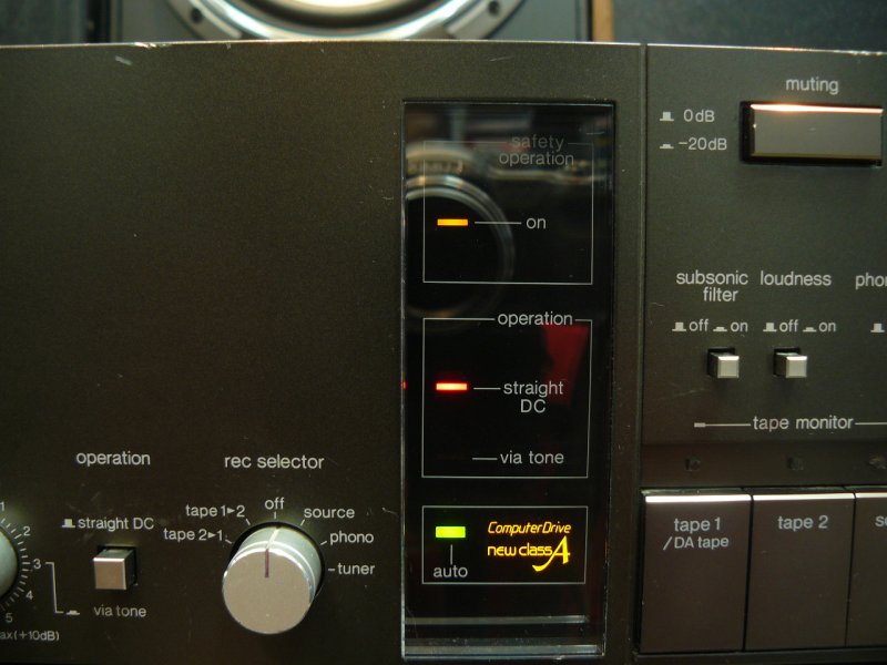

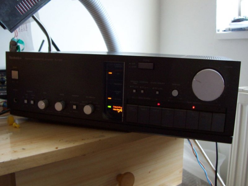

Üdv.Mindenkinek! Egy olyan kérdésem lenne hogy van egy Technics Su-v6X erősítőm. És egyszerűen nem értem mi be benne ez a A Class Computer Drive Mert a A Class az tudom hogy az erősítő munka pont beállításaira vonatkozik de De hogy az Computer DRive valami meg van mellette egy LED is auto felirattal ami egy idő után bekapcsol!!! Valaki már találkozott ilyennel TEchnics erősítőkön és tudja is hogy ez mit szolgál ? Választ előre is köszönöm!
(#) saca200 válasza dj.csont hozzászólására (») Jún 11, 2011 /
Hello djcsont.A computer drive azt jelenti hogy computeres a meghajtása azaz van benne 1 microprocessor és az vezérel mindent.A led pedig azért gyullad ki késöbb mert amig az erösitöben instabil állapot van vagy valami hibát érzékel ,addig nem kapcsol be.

Nekem ennek a nagyobb testvére van az SU-v8x ugyan ugy computeres a meghajtása.

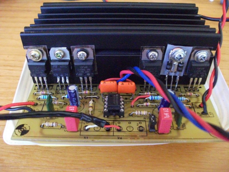

(#) ThomAce hozzászólása Jún 11, 2011 /

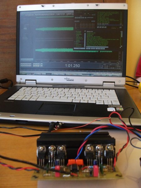

Éééés! Elkészült! Kérnék szépen kritikákat. Kinek, mi a véleménye a látottakról? A hangja szép, a diódákkal kísérletezgetek.
(#) koncsik03 válasza ThomAce hozzászólására (») Jún 11, 2011 /
Nem rossz!
(#) djcrash hozzászólása Jún 11, 2011 /
Sziasztok szeretnem ha segitenetek,hany vattos toroid kene egy behri ep2500ba?olcson hozza jutottam a vegfokhoz de sajnos a trafobol csak a vas resze maradt... 2ohm on hajtottak es a trafo le egett.A 16tranzisztor ossz erteke2400watt. fontos lenne. koszonom elore is...
(#) vicsys válasza ThomAce hozzászólására (») Jún 11, 2011 /
Szép lett! Ránézésre 3 dolog, amit én másképp csinálnék:
A műveleti erősítőt pont, hogy beforrasztottam volna, a kábeleket meg csatlakozóval vagy forrtüskével kötöttem volna be. A hűtőborda szép és praktikus, de a teli felületű (csavarvágat nélküli), egy kicsit jobban vezeti el a hőt. Igaz, azt fúrni kell. (Paszta van a tranyók alatt? Nem látom sehol sem kibuggyanni...)
(#) ThomAce válasza vicsys hozzászólására (») Jún 11, 2011 /
Köszönöm szépen!
Próbálok sorrendben válaszolni.
1.- A műveleti erősítő cserélgetése miatt nem forrasztottam be. Kíváncsi vagyok a többire is mérés és hallgatás során is. (KA4558, NE5532, stb...)
2.- Forrtüskéket én is szeretnék rá, de az a baj, hogy nem találtam most itthon, és már nagyon be akartam üzemelni. Kábelt kiforrasztani meg ki tudom. Később lesz forrtüske.
3.- Az a baj, hogy ezt a bordát találtam a legjobbnak a panelhoz. Praktikus és szép is. Még nincs paszta, azt is vennem kell... Miért is ne, ilyenkor jut eszembe, hogy mi az ami még hiányzik. Majd valamelyik nap bemegyek EC bázishoz aztán veszek.
De egyébként igazad van.
Na * , találtam hővezető pasztát. Tettem a tranyók alá.
Amúgy a tranzisztorok jelenleg, halkan hallgatva szobahőmérsékletűek. A borda sem melegedett fel. Úgyhogy jónak tűnik ez a diódás megoldás is. Végül is ez nem egy nagyteljesítményű végfok. Viszont a hangja nekem nagyon bejövős.

(#) ThomAce hozzászólása Jún 12, 2011 /
Itt van pár újabb fotó a készülékemről. Diódákat lecseréltem, XPR1002-re. Így is tökéletesen szól.
A loopback felvétel: Link
(#) koncsik03 válasza ThomAce hozzászólására (») Jún 12, 2011 /
Doboza lesz?
(#) ThomAce válasza koncsik03 hozzászólására (») Jún 12, 2011 /
Természetesen lesz. Egy PWM-es tápot tervezgetek hozzá, 220V-os hálózatról üzemelő egy nyomógombos kis áramkörrel, ami ki-be kapcsolja majd, egy spektrumanalizátort. Még várom a másik panelt.
Az erősítőn látható kis jumper segítségével lehet relatíve egyszerűen hídba kötni az erősítőt. Ez azt jelenti, hogy 8Ohm-on 25, 4Ohm-on ~50Watt teljesítményt ad le.
Sok sok csicsát szeretnék majd a dobozára, mert nézegetni is szeretném, nem csak hallgatni. Kövezzetek meg érte nyugodtan, de most már egy ilyen kütyü is kell a lakásba.
