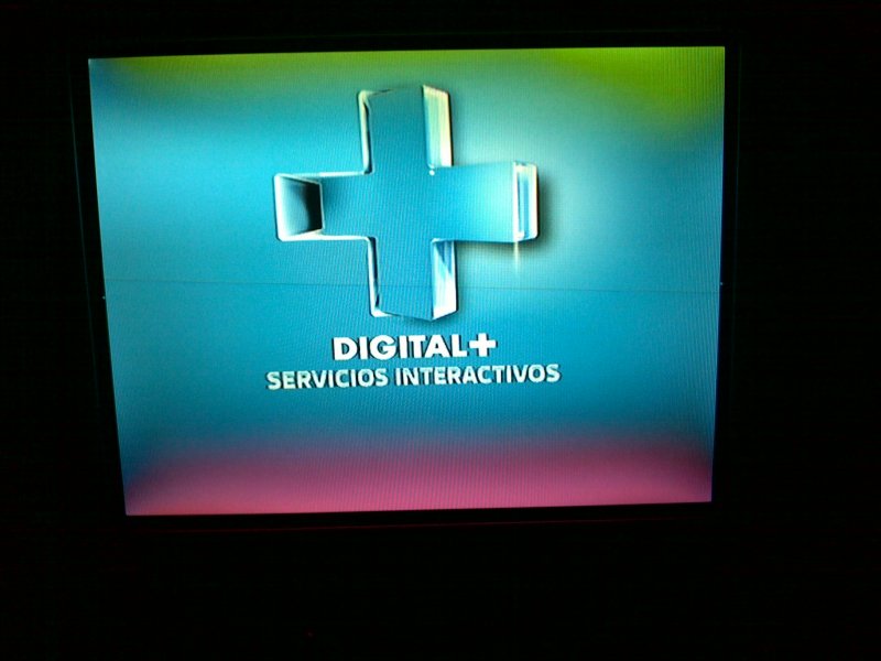

Sziasztok! van egy LG 52cm-es síkképernyős tévénk ennek meg a képje rossz, a képernyő alsó és felső szélén szines sáv látható és átszinezi a képet,volna e ötletetek hogy mi lehet vele a gond,lefényképeztem az adattáblát és a képhibát.
(#) kadarist válasza Péter4438 hozzászólására (») Jún 8, 2011 /
A lemágnesező PTC ellenállás szokott elromlani, ha ilyen képet látunk. Csinálj képet a tápegységről (hálózati csatlakozás körül).

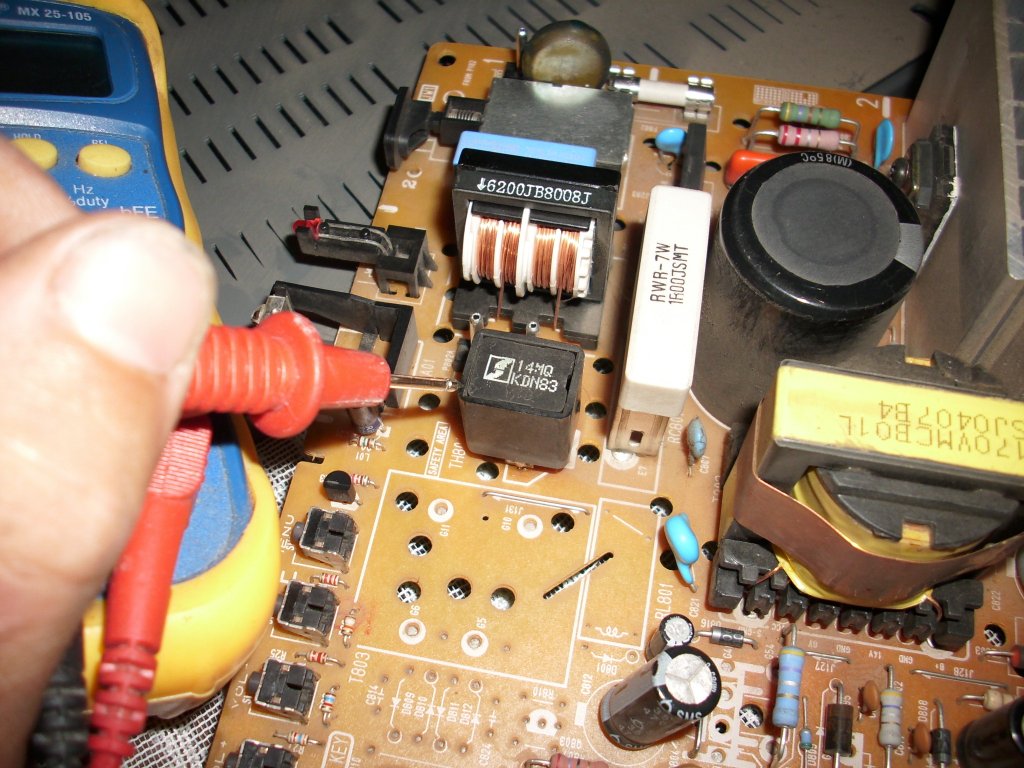

(#) Péter4438 válasza kadarist hozzászólására (») Jún 9, 2011 /
Találtam egy fekete ellenállást ha jól gondolom akkor erről beszéltél, amit a képen mutatok, ennek két lába ki van olvadva lötyög az egész.Viszaforraszam vagy inkább ki kellene cserélni?
(#) kadarist válasza Péter4438 hozzászólására (») Jún 9, 2011 /
Forraszd vissza és ha megjavulnak a színek, akkor nincs más teendőd.
Köszönöm szépen a segítséget!
Visszaforrasztottam és eltünt az elszineződés.
