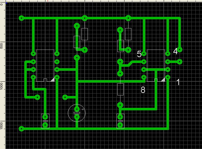

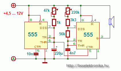

Elkezdtem gyakorolni a nyáktervezést, és szeretném a segítségetek kérni. Egy sziréna kapcsoláshoz terveztem nyákot, az lenne a kérdésem, hogy szerintetek jó-e. (A potmétereket ellenállásokra cseréltem, mert nem szükséges az állítási lehetőség)
(#) storm válasza Bigpeterson hozzászólására (») Jún 13, 2011 /
Nemtudom, hogy te hogy vagy vele, de én szeretek helytakarékosan tervezni. Tehát végülis ez sem rossz, csak túl sok az üres hely. De kezdésnek nem rossz
(#) qvasz2 válasza Bigpeterson hozzászólására (») Jún 13, 2011 /

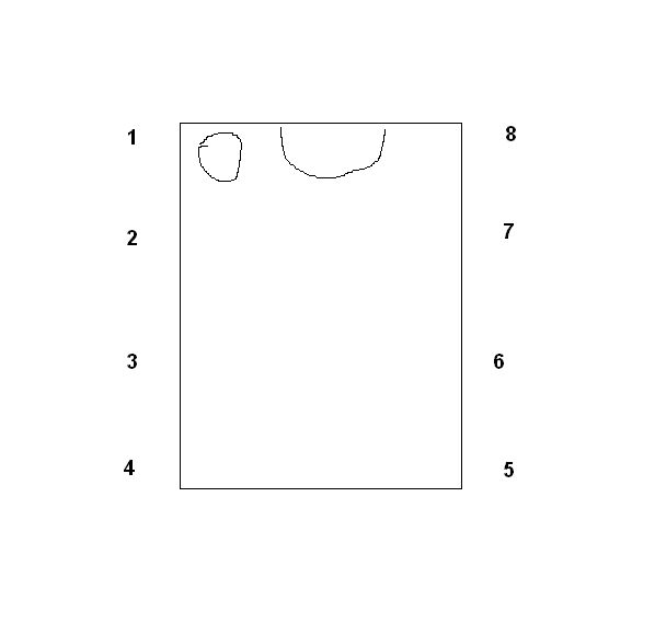

Teljesen rossz az IC számozása !!
(#) qvasz2 válasza qvasz2 hozzászólására (») Jún 13, 2011 /
A konkrét rajzon:

(#) Bigpeterson válasza qvasz2 hozzászólására (») Jún 13, 2011 /
Köszönöm szépen, akkor úgy csinálok minta GPS, újratervezés
