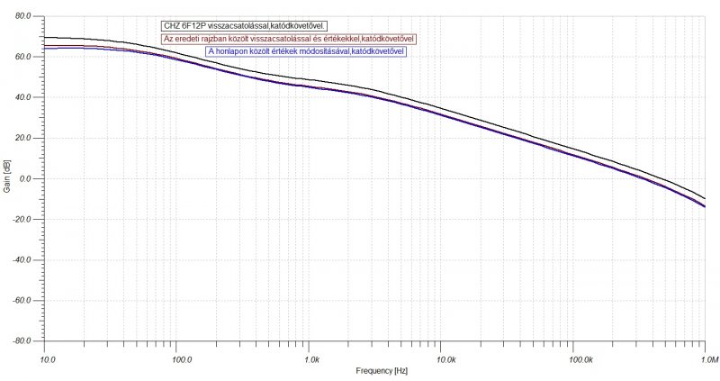

(#) scooby_ válasza Moszkvai hozzászólására (») Júl 24, 2011 /
Nem tudom,Te voltál-e,aki kíváncsi voltál a csöves RIAA-m karakterisztikájára? Ha nem,az sem baj,most felteszem. Csináltam többet is,elég érdekes mérések lettek! A korrektoromba beleraktam a CHZ 6F12P-re épülő riaa visszacsatolását,elég jól követi a honlapon közölt kapcsolás görbéjét. Az eredeti rajzon van két ellenállás,ahol 1-1 érték zárójelben van,a honlapon ez a módosítás fel van tüntetve,hogy így még jobban követi a riaa görbét. A másik érték a honlapon talált kapcsolás eredeti értékei /110K,240K/ nekem jelenleg így szól,és nagyon tetszik,kellemes a hangja. Ebben a CHZ-s visszacsatolásban még egy jó dolog van,hogy így nem kell 6F12P után kutatnia mindenkinek.

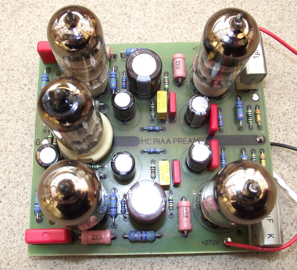

(#) CHZ hozzászólása Nov 17, 2011 /
Teljesen csöves MC RIAA kísérlet, még nem hallgattam, csak műszeres próba volt.
(#) Moszkvai válasza CHZ hozzászólására (») Nov 17, 2011 /
Szépen néz ki! Remélem szépen is fog szólni! Milyen csövekkel működik? A nyák saját gyártmány?
(#) andriopulos válasza CHZ hozzászólására (») Nov 17, 2011 /
Tényleg szép darab. Kíváncsi lennék a tapasztalatokra, mert én is szeretnék majd egyet építeni. A végerősítőm már csöves, ez még nem.
(#) CHZ válasza Moszkvai hozzászólására (») Nov 18, 2011 /
PCC189 és 4x 6H2P csövekkel megy.
Tudom, hogy a PCC változó meredekségű cső, de alacsony tápról, kis jelek erősítésére kiválóan alkalmas.
Nyák saját gyártmány, saját terv, ez is kísérlet, kaptam lötstop fóliát egy kedves ismerősömtől. Ez volt a második róbálkozásom . Nem is sikerült tökéletesen, laminálás nélkül nem is lesz jó. Vasalással ekkora nyákra már nem lehet hiba nélkül felvinni ezt a fóliát.
(#) CHZ válasza andriopulos hozzászólására (») Nov 18, 2011 /
Beszámolok majd a meghallgatás tapasztalatairól is.
Még dobozolnom kell, táp sincs teljesen kész.
(#) Moszkvai válasza CHZ hozzászólására (») Nov 18, 2011 /
Kíváncsi vagyok majd, hogy milyen hangja lesz! A PCC- hány voltról megy? Ha jól gondolom akkor kevesebb, mint 90voltról?
Én is, PCC 40V-ról megy. Mértem, 1V eff. bemeneti jel felett már torzít, de itt csak uV szintű jelet kap , kimenetén is csak 10mV körüli van.

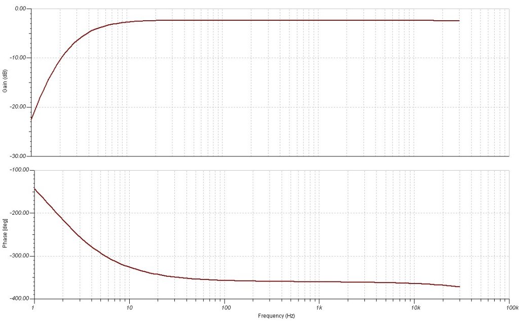

(#) CHZ válasza Moszkvai hozzászólására (») Nov 19, 2011 /
Passzív korrekciós tagokat próbáltam szabványos értékű R/C tagokkal összehozni, szimuláció szerint jó lett.
(#) Moszkvai válasza CHZ hozzászólására (») Nov 19, 2011 /
Hát ez elég szépen néz ki!

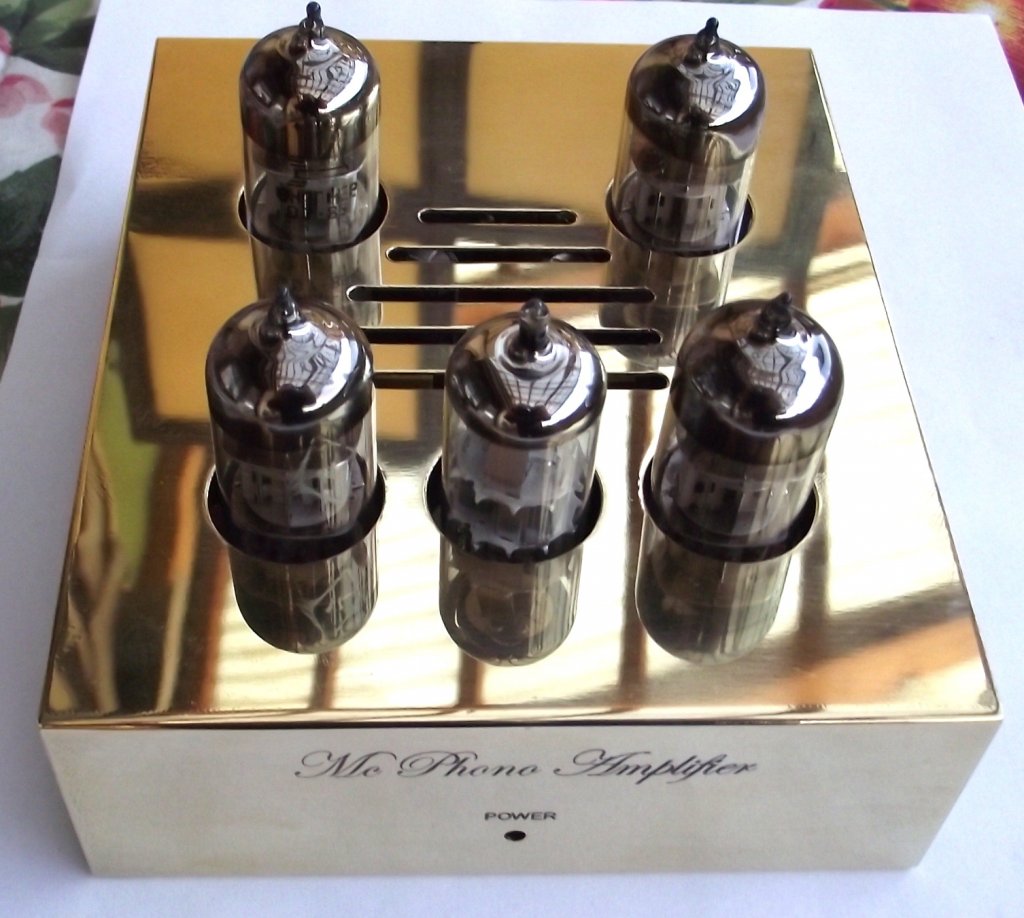

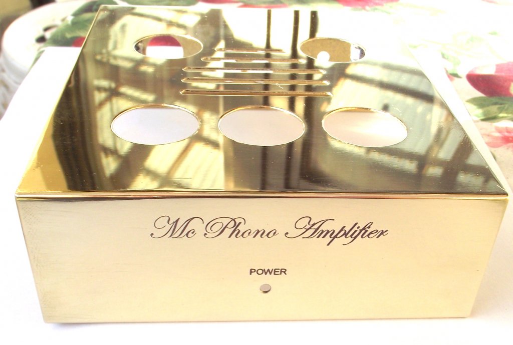

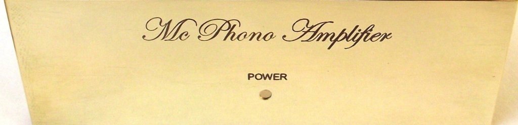

(#) CHZ hozzászólása Dec 8, 2011 /
Doboza is készül, lemez megmunkálása nem az én érdemem, szakember csinálta. Felirat most készült (időjárás kedvezett)
(#) andriopulos válasza CHZ hozzászólására (») Dec 8, 2011 /
A hétszázát! De gondolom a tervezése saját.
(#) CHZ válasza andriopulos hozzászólására (») Dec 8, 2011 /
Igen kapcsolás, nyákterv és a doboz is.
Közben belekerült a lényeg , még a fa oldallapokat kell elkészíteni.
