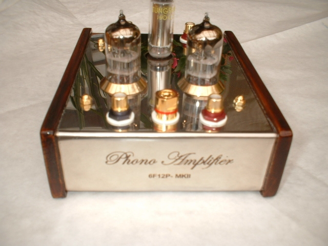

(#) CHZ válasza CIROKL hozzászólására (») Júl 13, 2011 /
Első változatban még volt egy stab. cső, második verzióba már nem építettem be. Mikrofóniát én sem tapasztaltam, pedig már több éve használom és más sem panaszolta.
(#) DuMatyi válasza CHZ hozzászólására (») Júl 13, 2011 /
Nagyon szép lett - akár a többi munkád!

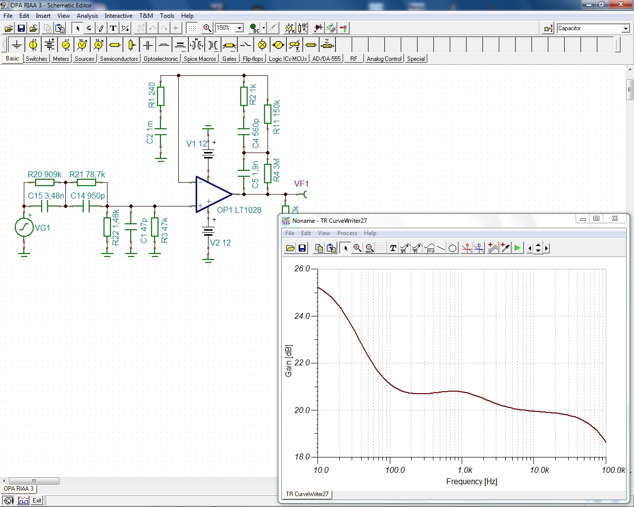

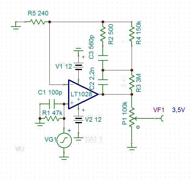

Egy LT1028-as Hiraga-val majd én is eljátszogatok. Nekem nagy tapasztalatom nincs a RIAA-fokozatokkal, de pl. a HFM1-et csak ajánlani tudom, mert tényleg szép a hangja, sokkal jobbnak hallom, mint a T. Holman féle NAD 3020-asban lévőt... Amúgy egy Goldring IQ2-es pickuppal és egy Lenco L75-ös gyaluval hallgatom. (Bevallom, az MC-ket nem kedvelem, mert mindig több macera van velük a búgás és a zaj tekintetében....) Remélem, az LT1028-as Hiraga sem lesz csalódás a HFM1-hez képest. Valamint, nagyon nem mindegy, hogy mi az alap, azaz a pickup és a gyalu, mert ha ezek nem jók, akkor a RIAA lehet akármilyen hiperszuper, a végeredmény sosem lesz kielégítő... (Van még néhány gyalum és pickup-om, van összehasonlítási alap....)
(#) Pioneer válasza dollerakos hozzászólására (») Júl 14, 2011 /
Leszimuláltam ezt az LT1028 Hiraga mod-os korrektort, de ez a +4dB-es mélykiemelés nem sok kicsit? Nem beszélve arról, hogy a frekvencia átvitel abszolút nem lineáris.
Bár ízlések és pofonok. Én kimondottan utálom a túlzott mélyeket, megfájdul tőle a fejem. Ha lehetséges, a hangszínszabályzó és loudness dolgokat messziről elkerülöm.
(#) dollerakos válasza Pioneer hozzászólására (») Júl 14, 2011 /
Az nem az eredeti, ha jól sejtem, hanem ez az. Még egy változattal találkoztam már és én is terveztem, hogy ha nem is szimulációval, de ellen-RIAA-hálózattal bemértem volna.... Jól sejtem, hogy ez az eredeti? Esetleg, ha nem nagy probléma, meg tudnád csinálni ennek is a szimulációját? - Köszi előre is....
Ennél a módosításnál csak annyi a változás, hogy 200Hz-nél -1dB-t vág. A második képen látható az a módosítás ami +/- 0,5dB-en belül tartja a frekvencia menetet.
Köszi a segítséget, csak még egy kérdés: ez vág -1 dB-t 100 Hz-en? (- Amelyet korábban is és most is csatoltam?)

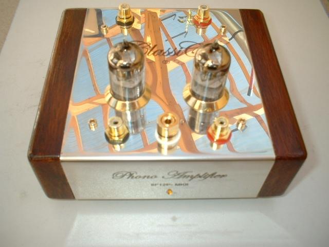

Ez valóban csodásan néz ki! Igazi remekmű!
(#) CHZ válasza scooby_ hozzászólására (») Júl 15, 2011 /
Köszönöm, szerintem eltúlzod.
Ez is hasonlít, de mégis más.

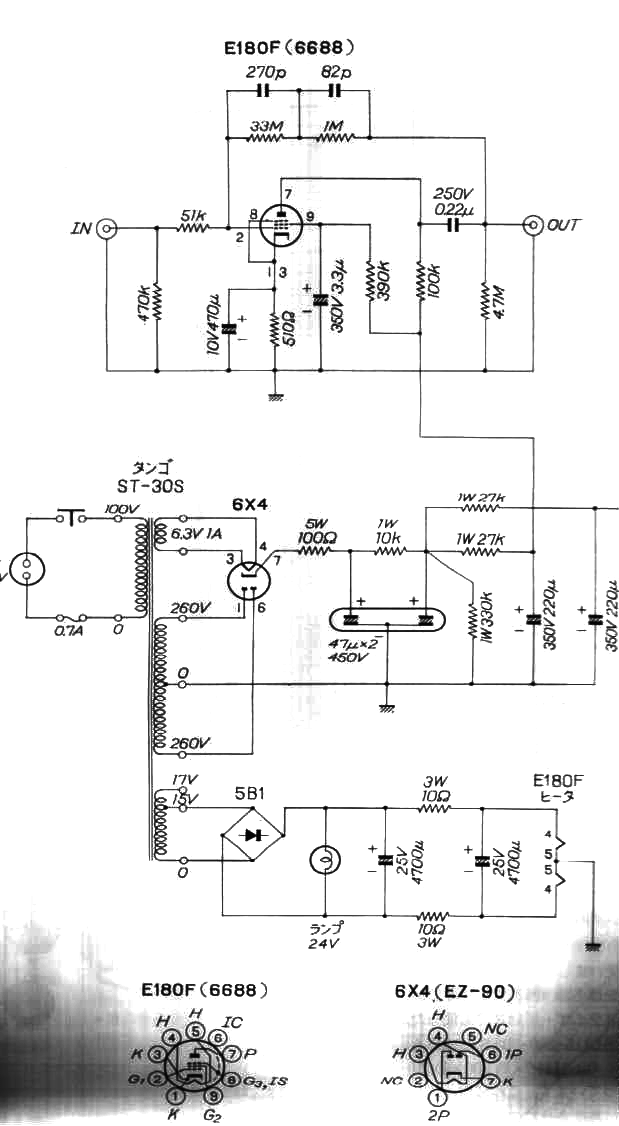

(#) sznyeg hozzászólása Júl 15, 2011 /
Találtam az egyik dobozom mélyén 14 db Valvo E180F csövet, már nem is emlékeztem rá, hogy van nekem ilyenem... :whistle: Egész kellemes paraméterei vannak ennek a csőnek Mindjárt kitaláltam, hogy tuti RIAA korrektor lesz belőle...
Annyi különbséggel akarom megcsinálni a korrektort a mellékelt rajzhoz képest, hogy félvezetős egyenirányítást kap.
Csak sajnos a jövő hónapnál előbb semmi esély, hogy legyen belőle valami, mert a fizetésnap a meghatározó időpontja a többi alkatrész bevásárlásának.
