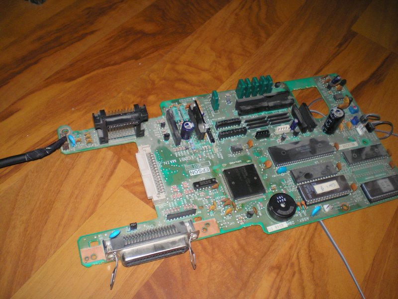

Sziasztok! Kellene egy kis segítség … szétszedtem egy EPSON lq-1170 típusú nyomtatót ebből szeretném felhasználni a két léptető motorját! Adatok a két motorról:
1.Em-149, 04x10, sth-39d179-01 vezérlő ic: sla7024m 1803
2 em-152, 11x11, sth39h202 vezérlő ic:pu1501
Ezt a két motort szeretném működtetni úgy hogy lpt-porton keresztül számítógépről tudjam vezérelni, a kétirányú mozgását és a sebességét, és a lépések számát, szóval minden egyes funkcióját kiakarom használni, rendelkezésemre állna még az nyomtató összes elektronikája is szóval abból kéne használni… na és itt kérem a segítségeteket miket szükséges kiszednem a nyomtatóból. Valami egyszerűbb kapcsolási rajz is jól jönne! De minden hozzászólást ami segít egyről a kettőre jutni azt meghallgatok szívesen! Mellékelem a képeket hátha az is segit egy picit!!!
előre is kösz!

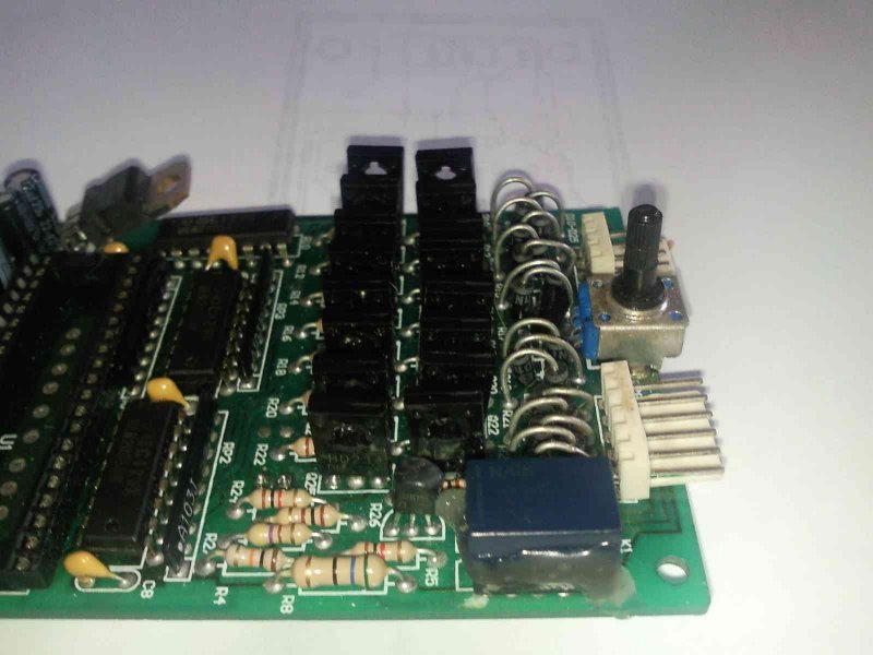

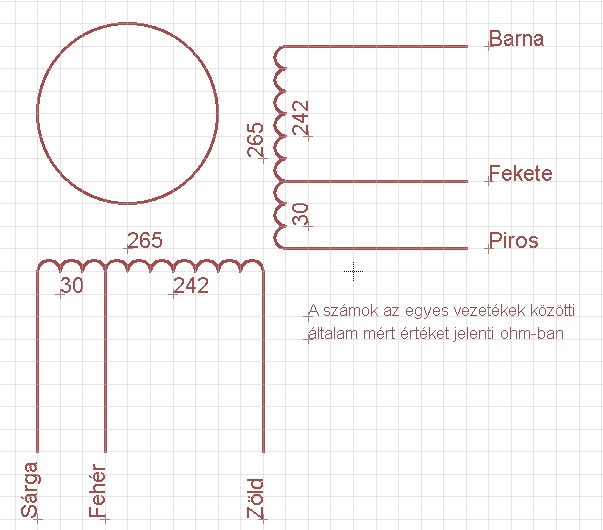

(#) Imtilk hozzászólása Jún 15, 2011 /
Van nekem egy távcsőmechanikám, aminek kicsit defektes lett a vezérlője,meg tudnám javítani, de azt vettem a fejembe, hogy ha már a két hobbim így most összekapcsolódik feltuningolnám egy kicsit...
Nem is zaklattalak volna titeket kérdésekkel a topik átolvasása után, sok minden tiszta lett, de az egyik motor (2 db van benne), feladta nekem a leckét...
Mellékeltem róluk képet, az első a 4 vezetékes, gondolom ez egy sima bipoláris, 30 ohm ellenállásúak a tekercsek. A második viszont hat vezetékes, kimértem és csináltam róla egy rajzot ezt is mellékeltem.
A kérdésem az volna, hogy jól gondolom-e, hogy a tekercsek (illetve a bekötésük) nem szimmetrikus méretűek, ahogy én gondolom a mért ellenállások alapján, vagyis, hogy jó-e az elvi rajzom.
A vezérlőről is tettem fel képet, amiben BD234-233 tranzisztoros H-híddal oldják meg a motorvezérlést, meg 3db ULN2003AN-el, és egy igencsak elavult atmel mikrokontrollerrel.
(Van nekem egy angol nyelvű leírásom, ebben nagyon kritizálják ezt a megoldást, szerintük így nem használható ki a motorok teljesítménye rendesen a tranzisztorok miatt, ráadásul nagyon melegednek is)
Valamelyik modernebb bipoláris meghajtó ic-vel gondoltam a vezérlést+avr, igazándiból ez is a kérdésem másik lényege, hogy a második motor használható-e bipolárisként, és ha igen akkor jól gondolom-e, hogy a sárga-fehér, és a piros barna-vezetéket kell vezérelnem a fehér és fekete pedig bekötetlenül maradjon, illetve így kit tudom-e használni maximálisan a motor tulajdonságait.
Előre is köszönöm, ha vet valaki egy pillantást a problémámra.

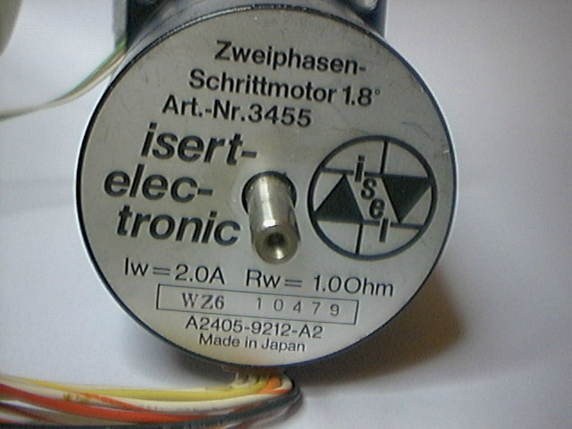

(#) pifu85 válasza kulzol60 hozzászólására (») Jún 16, 2011 /
Ajaj hát ha a motorok ÖSSZ teljesítménye nem haladhatja meg a 3A akkor gondban vagyok mert az egyik az step-syn tipus: 103-715-61 4,7v-on 1.8A, másik isertelectonic típus: 3455 2v-on 2A,és a harmadik Vexta típus: 3197-9212 1,44v-on 2A, ennyi áramot vesznek fel akkor jól gondolom hogy ez az 5,8A már sok neki??? mind a 3 bipoláris 8 vezetékes dupla tekercses (ha jól gondolom) esetleg azt nem lehet csinálni hogy amelyik motorhoz nem kell annyi teljesitmény akkor csak a felét használom??? vagy hülyeséget beszélek? akkor valami más megoldás? nagyobb vezérlő kell? mellékelem a képeket hátha úgy okosabb leszel!!!
(#) gulasoft válasza pifu85 hozzászólására (») Jún 16, 2011 /
Nem az összes motor áramigényéről volt szó, hanem az egyes motorok fázisáram igényéről. A motorjaidhoz teljesen jó.
