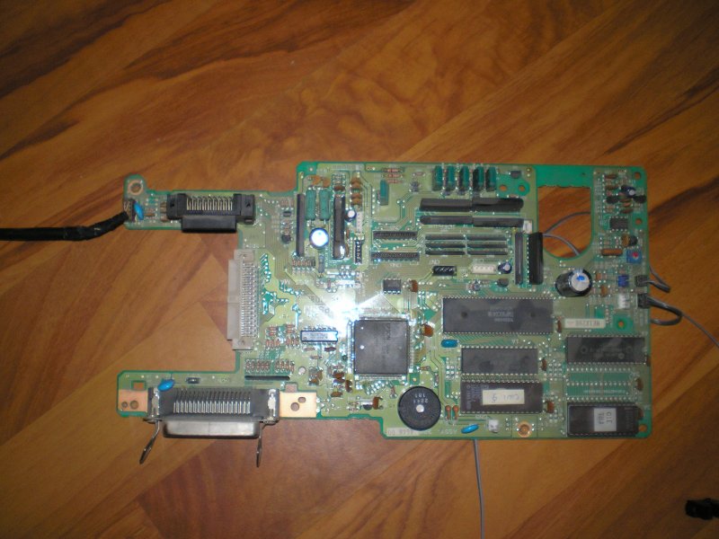

Sziasztok! Kellene egy kis segítség … szétszedtem egy EPSON lq-1170 típusú nyomtatót ebből szeretném felhasználni a két léptető motorját! Adatok a két motorról:
1.Em-149, 04x10, sth-39d179-01 vezérlő ic: sla7024m 1803
2 em-152, 11x11, sth39h202 vezérlő ic:pu1501
Ezt a két motort szeretném működtetni úgy hogy lpt-porton keresztül számítógépről tudjam vezérelni, a kétirányú mozgását és a sebességét, és a lépések számát, szóval minden egyes funkcióját kiakarom használni, rendelkezésemre állna még az nyomtató összes elektronikája is szóval abból kéne használni… na és itt kérem a segítségeteket miket szükséges kiszednem a nyomtatóból. Valami egyszerűbb kapcsolási rajz is jól jönne! De minden hozzászólást ami segít egyről a kettőre jutni azt meghallgatok szívesen! Mellékelem a képeket hátha az is segit egy picit!!!
előre is kösz!
