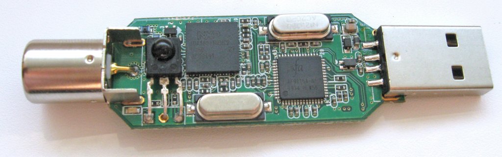

(#) rolandi350 hozzászólása Jún 14, 2011 /
Hali.
Van nekem egy ilyen DVB-t vevőm.
Mennyire szabad egy ilyennek melegedni?
Mert eléggé forró 20 perces filmezés után is a külső tok.
Levettem a külső tokot és úgy bekapcsoltam kb 5 másodpercre rá a két nagy IC-t és a két kvarc-t már nem bírom fogni. Fél percre rá már szinte odaég a kezem ha megérintem.
Aggódom, hogy nem fognak-e leégni.
Normális ez így, hogy nincs rajta egy kis mini hűtőborda gyárilag se semmi, és ennyire forró?
(#) storm válasza rolandi350 hozzászólására (») Jún 14, 2011 /
Az hogy nem bírod megfogni, az olyan 50 max 60 fokot jelent. Működtesd 1 óráig, aztán húzd ki, cseppents rá egy nagyon kis vizet. Ha elkezd forrni akkor valami nemjó.
(#) rolandi350 válasza storm hozzászólására (») Jún 14, 2011 /
50-60 fok között van a CPU-m és azt megbírom fogni.
Ez akkor minimum 80-90 fok lehet kifogom próbálni.

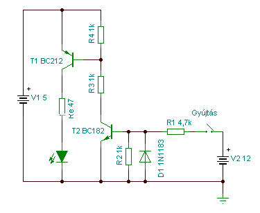

„A problémám, hogy step up convertert találtam, de nekem csökkenteni kellene a feszültséget, nem emelni...tehát kérném a segítséged...minél egyszerűbb legyen. Addig eljutottam, hogy megcsapolom a biztosítéktáblát, beiktatok egy új biztosítékot, így meglesz a +12 (körüli érték). Egy olyan kapcsolás kellene, ami ezt lecsökkenti 4.5V-ra, emellett kellene még egy kimenet, ami rákapcsolt feszültség (szintén 12V) esetén lead még 4.5V-ot, ezzel megoldva a világítás kérdése, ami bekapcsol, ha ráadom a gyújtást...eme igényeim még kivitelezhetőek egyszerűen? Lévén nem vagyok szaki...
Tehát még mindig itt vagyok elakadva. Ha valaki nagyon ráér, legyen kedves egy nagyon egyszerű kapcsolás rajzát linkelni, hálás lennék érte.

(#) proli007 válasza Samus1989 hozzászólására (») Jún 14, 2011 /
Az ajánlott LM2574 megfelelő a célodra, bár az óra áramfelvételéről nem mondtál semmit. A kapcsolási rajz az adatlapján van.
De két fokozatot a világítás miatt nem érdemes készíteni. Bőven megteszi két tranyó is, ami ha a gyújtást ráadod, bekapcsolja a világítást, de ugyan arról a 5V tápfeszültségről, amit a konverter készít. (Ha a világítás és az óra áramfelvétele nem nagyobb 500mA-nél.)
Az LM2574-ADJ változattal elkészíthető, a 4,5V is, de gyanítom az óra 5V-ról is szépen elballag.
üdv! proli007

(#) Samus1989 válasza proli007 hozzászólására (») Jún 14, 2011 /
Nagy valószínűséggel tökéletes lesz az 5 V is, kapcsolást megtaláltam, már csak az általad említett világításkapcsolásra lennék kíváncsi. A világítást pár SMD LED képében képzeltem el, amik fényét valahogy a kijelzőre juttatom (akár vékony plexit rakok elé, és azt világítom meg, vagy ha szerencsém van, hátulról is meg tudom világítani.
Fel tudnád vázolni, mire is lenne szükségem ehhez?
Ez igen egyszerű. Természetesen bármely PNP és NPN tranyó jó hozzá, ha a megfelelő Led áramot képes átvinni. Valamint az Re előtét ellenállást neked kell megválasztani a Led-ek árama és feszültsége szerint.
De ha kizárólag akkor szeretnéd a világítst bekapcsolni, mikor gyújtás is van, akkor lehet az egész áramkör felesleges, hiszen a Led-eket sorba kötve és egy előtét ellenállással ellátva, közvetlenül is üzemelhetnek a gyújtás feszültségéről. (Max egy 12V-os zénerdiódát érdemes párhuzamosan tenni a Led-ekel, hogy a gyújtótrafó, nehogy "agyon rúgja őket" mikor leveszed a gyújtást.
üdv! proli007

Nem azt mondtam, hogy öntse le 1 kancsó vízzel, csak nagyon minimális menyiségre utaltam. Amelyik annyitól tökremegy azmeg selejt... A bga forrasztás pedig a nagy hőmérséklettől is károsodhat ahogy szokott is elég gyakran az xbox 360-oknál.
(#) szuper-t válasza storm hozzászólására (») Jún 14, 2011 /
BGA felületre ültetett alkatrészek 90'C fokig garanciásak, ha nincs benne semmi akkor fel kell hűtő bordázni nyomni hozzá egy ventit. Ez a vízzel csepegtetős hőmérséklet ellenőrzésnél nagyobb veszélyes Semmi probléma, hogy a víz párolgáskor hőt von el és a felületen hirtelen hőkülönbség jön létre ami képes eldeformálni szinte akármit és fel is tépheti a BGA-t.
Ha van hely a készülékben akkor régebbi videokártyáról leapplikált (fx5200) ventis hűtést érdemes rápakolni és a 12v-os ventijét 6-9v al megtáplálni.
