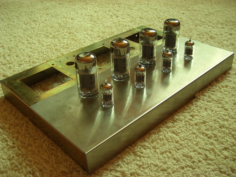

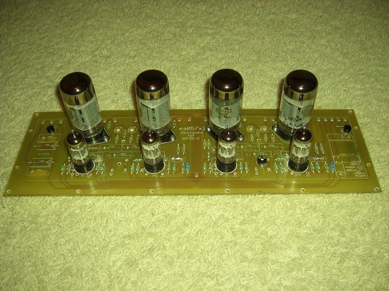

Szeretném bemutatni készülő erősítőmet. Igaz még sok munka van vele, de szeretném kikérni véleményeteket, észrevételeiteket, kritikáitokat. Feltöltöttem néhány képek a jelenlegi stádiumról. Nyomtatott áramkörre készült, csillagpontos elrendezésben, sasszé galvánozott, a fedlap 1mm vastag kraccolt saválló lemez, excenterrel lyukasztva s élhajlítón hajtva. A trafókat takaró lemez is savállóból készül majd. Oldala 10 mm vastag alumínium lemez lesz majd, hogy vállat adjon az erősítőnek. Remélem sokaknak tetszik majd. Üdv. Szabolcs
Szép lesz. Látom az eag057 adta az ihletet. A kimenő eredeti TK157-es lesz ?
Szia! Gratulálok! Nagyon szép lesz! A panel is szép!
Van 2 db. TK157-es (15 Ohm ) kimenőm s tekertettem 2 db. TK457-es ( 8 Ohm ) kimenőt is, melyek a 157 mintájára (megegyező paraméterű primerek) készültek. Légvezetékessel már élesztettem a panel egyik csatornáját kipróbálva a két kimenő tulajdonságait. Szerintem a 8 Ohm-os is kiváló lesz, s lehetőséget add az ultralineáris kapcsolás kipróbálására is.
Hálózati trafó új lesz benne (230-240V leágazással, dupla áramra tervezett tekercsekkel), mivel az eredeti trafó 220 Volt-os, s a fűtő feszültségek magasak lennének, nem beszélve a dupla terhelésről ami melegedést okozna. Üdv.
szia
Nekem már most is tetszik.A hálózati trafó nem fogja megszórni a kimenőket, próbáltad?Elég közel vannak hozzá.
Nem hiszem, az enyémen közelebb vannak. Csak ugye 90 fokkal el kell forgatni, de gondolom ez nem újdonság.
