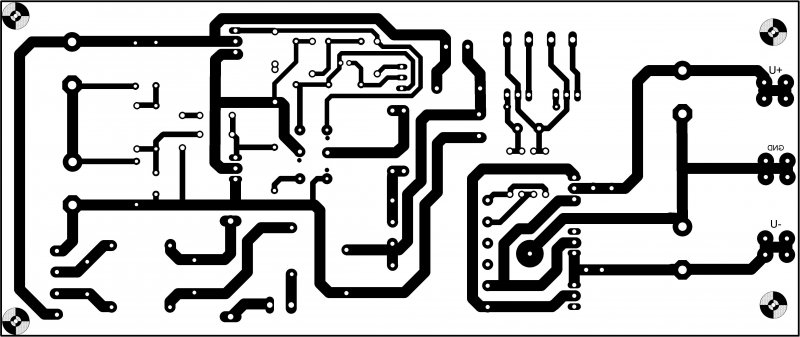

rendben kicsit át van alakítva mert ami nekem van az erősítőmbe az kezdetleges panel volt meg eléggé szívás volt a meghajtó résznél a tekercselés be lövése.ennek ki küszöbölésére haverom most csinálta meg az IC-s meghajtást de még nem lett le tesztelve ha kell az is fel dobom.Üdv.

(#) ThomAce válasza Rik hozzászólására (») Jún 14, 2011 /
Köszi, de az elvi kapcsolási rajz is érdekelne.
(#) Rik hozzászólása Jún 14, 2011 /
Értem.na most az a helyzet hogy a haverom aki tervezte a nyákokat meg mindent neki ugyan ez a problémájavolt a Quad 405-ösével is és le vette a házról az életvédelmi földet.és amit most csinált ami nekem is meg van ugye ennél már be se kötötte a házra a földet. és ugyan ezt a tápot használja meg a végfokokat is.nem tudom mit csináljak mert ha le veszem a hálózati GND-t akkor meg szünik a zúgás de viszont szívás mert ha valami ok folytán rá kerül a házra a fázis akkor jól meg b... és ezt szeretném el kerülni.a táphoz meg nem tudom milyen szűrőre gondolsz hogy tegyek be.képet vagy valami segédletet az ötleteidről nem tudnál nekem csinálni?
(#) doomkiller válasza ThomAce hozzászólására (») Jún 14, 2011 /
Ahogy elnézem ez a táp nagyon hasonlít Skory tápjára. Az oldalon minden le van írva tekercs trafó méretezés stb. Sikeres után építést, ha megépíted .
ThomAce: a kolléga írt doomkiller hogy Skory tápjára hasonlít igen az övéből lett át alakítva.Nos az elvi kapcsolás nincs meg de Skory oldalán fent van.

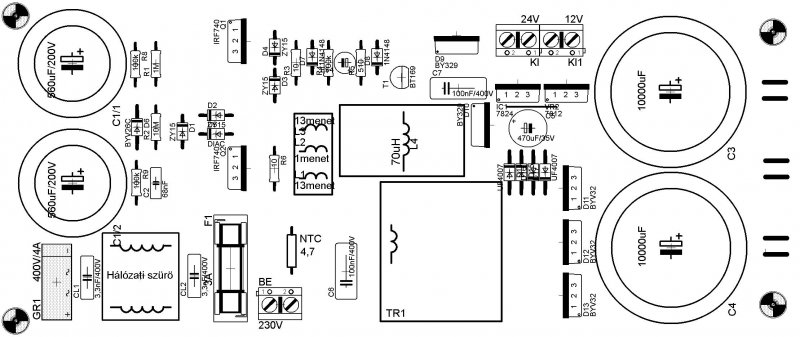

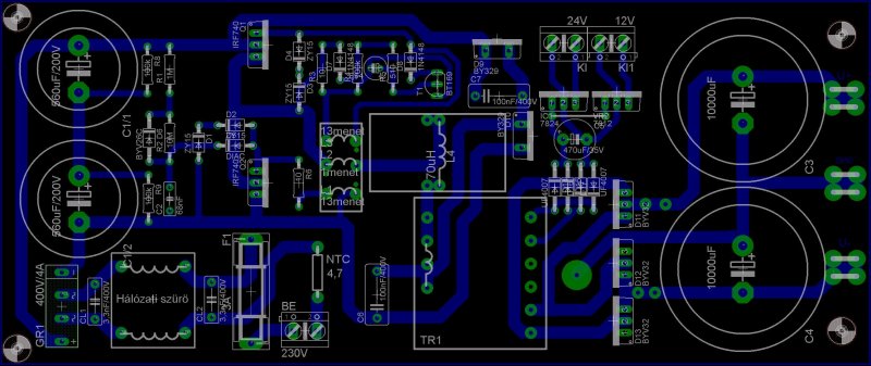

(#) ThomAce válasza doomkiller hozzászólására (») Jún 14, 2011 /
Köszi szépen! Van egy PWM IC-m. Egy komplett PC tápom, úgyhogy abból fogok egy új tápot építeni. 2 x 16 - 17V-ot szeretnék alkotni vele.
Íme.
