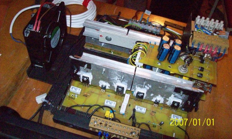

(#) gabesz.mi074 hozzászólása Jún 15, 2011 /
2*100w Sztereo végfokom ventilátoros hűtéssel .
http://www.hobbielektronika.hu/forum/files/b0/b0d693e0d428c4289fdae...36.jpg

(#) kadarist válasza gabesz.mi074 hozzászólására (») Jún 15, 2011 /
Mekkora pufferkondik vannak benne?
(#) Bassmester válasza gabesz.mi074 hozzászólására (») Jún 15, 2011 /
Ha nem dobozolod be, akkor semmit sem fog érni a hűtősínek mögé helyezett 8 cm-es ventillátor, amit akár nyugodtan mellőzhetnél is egy rendes hűtőborda beiktatásával.
(#) gabesz.mi074 válasza Bassmester hozzászólására (») Jún 15, 2011 /
Majd a következő építésénél oda figyelek erre is. Nem sokára ezt szét szedem . Amúgy a puffer kondik oldalanként 4db 4700mikrós kondi párhuzamosan kötve .
(#) storm válasza gabesz.mi074 hozzászólására (») Jún 15, 2011 /
Úgylátom a hűtőpaszta is megszaladt 1 kicsit

(#) gabesz.mi074 válasza ThomAce hozzászólására (») Jún 15, 2011 /
Ez a 3ik erősítőm amit építettem . a nyák az kézzel rajzolt , most akarom el sajátítani a vasalást . Igazából én a panel méretével nem foglalkoztam meg sok minden mással sem . A végcél amit szeretnék meg építeni a quad405 aminek a nyákját ki nyomtatom géppel és vasalással megcsinálom . Remélem majd sikerül. Ez viszont jól működik semmi gond vele , a tápjában kicsi a trafó, de nagyobb teljesítményű trafóval és 4óhmos hangszóróval érzik az üvegek is, próbáltam már Megépítéskor kerestem olyanokat akik megcsinálták már hogy lássanak el tanáccsal. Most itt vagy , de már el készült
