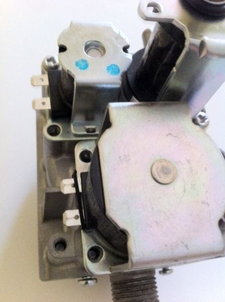

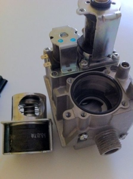

(#) bbmt válasza toro hozzászólására (») Jún 9, 2011 /
Háát,
volt a szaki, rámért a kivezetésekre,látta,hogy nem mutat semmilyen ellenállást a műszer és leszedte a gázszelepet, hogy megdöglött és javíthatatlan
Sajna elég ritka a szelep,beletelik egy kis időbe mire szerzek egyet

(#) bbmt válasza gazszeres hozzászólására (») Jún 15, 2011 /
Szia,
Elég sokat olvastam róla
A leszedett gázszelepre is rámértem, a csatlakozási részen nem volt ellenállás, amikor leszedtem a csatlakozót akkor a behúzó tekercsnél mértem ellenállást viszont a relé-nél nem.Sajnos olyan a szelep szerkezete,hogy a behúzó tekercs leszedhető és talán javítható,de a segédrelét nem lehet leszedni sehogy..
Sikerült megtalálnom azt az importőrt akinél van is raktáron,ha minden igaz elég jó áron jutok hozzá. kb 15e ft.
A régit megtartom,hátha mégis lehet majd javítani és akkor lesz tartalék...
ui: lehet nem volt érthető, csinálok képet róla és felrakom

(#) bbmt válasza bbmt hozzászólására (») Jún 17, 2011 /
Nos, megjött a szelep, sikerült nagyker áron megvenni:
15350 ft
A szaki felrakta és lőn tökéletesen működik!!
Tényleg a gázszelep volt a hibás,sajna nem javítható.
Ja, a szaki 3e ft kért és beállította a nyomást,szivárgást ellenőrzött stb...nagyon korrekt!!
