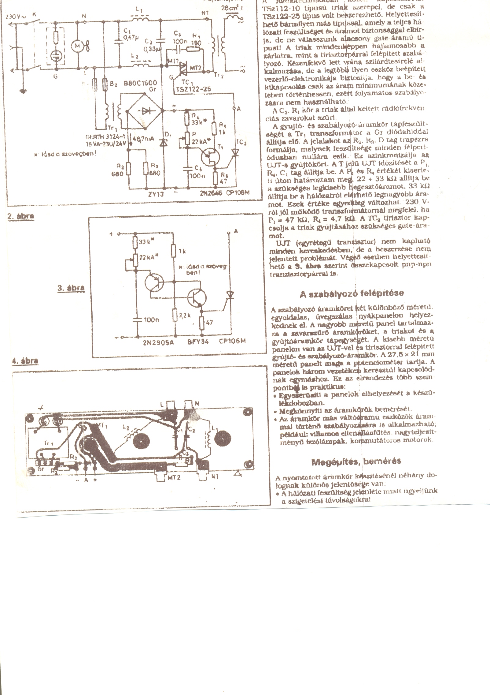

Elkészültem a saját nyáktervel, nincs benne átkötés. Tőlem jobban hozzáértő emberek segítségét kérem, hogy minden rendben van-e a nyáktervel. Szóval ha az alapján megépítem akkor minden rendben lesz-e?

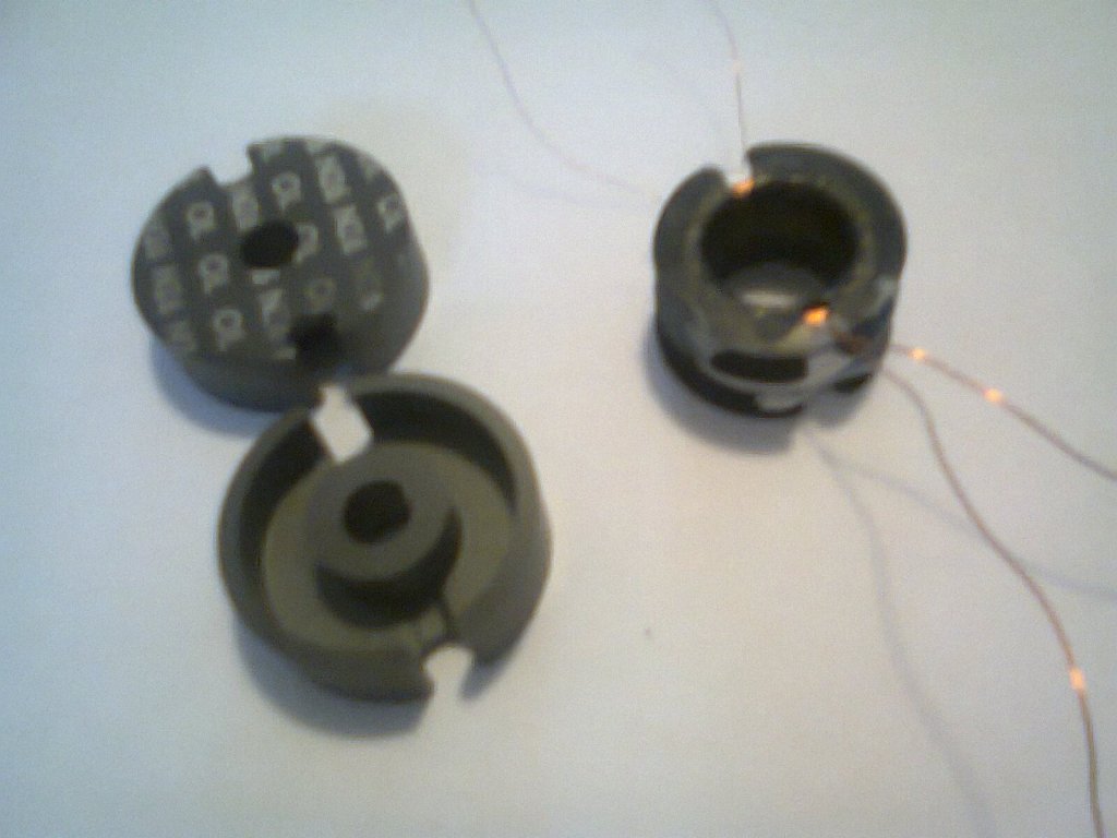

Ilyen fazék magokkal lehet jobb eredményeket elérni.Bővebben: Link. Akár már ilyen kicsivel is. Nagyságrendekkel jobb mint a 6/220 as paneltrafóval.

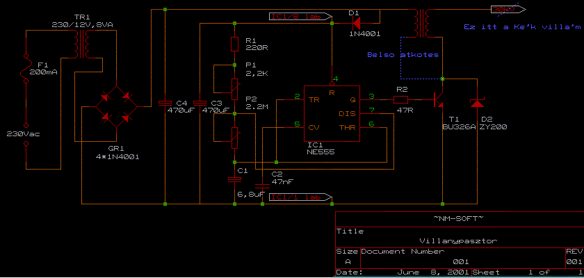

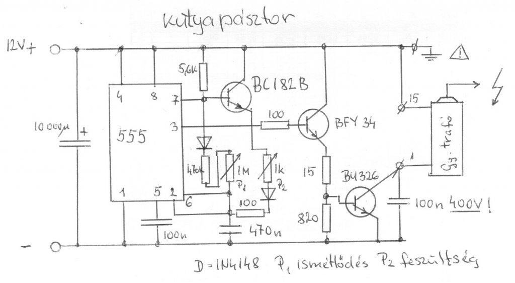

Valaki megépítette már az alábbi népszerű sokkoló-villanypásztort? Én ahogy utánna néztem az 555-ös IC 3-as számú kimeneti lába maximum 200 mA-t tud leadni tartósan, visont a BU326A-s tranyónak 500 mA nyitó áram kell. Szóval a kimenetet kiegészitettem a kunyapasztor nevű kapcsolási rajzon látható BFY34-es tranyóval. Szerintetek ez így tartósan működni fog?

Amúgy ilyen fazékmagos trafót úgy kell csinálni, hogy egy csévetestre feltekerem a szükséges meneteket megfelelő szigeteléssel és a két magot egy kengyellel összefogom? Vagy lehet ilyen trafót venni is valahol?
(#) Cavalier válasza philips111 hozzászólására (») Nov 15, 2011 /
Nem egészen, nézd át az alkatrészek méreteit, a 10u kondi böszme nagy, a motorkondi meg a 47n-k meg kicsik. A motorkondi, a triak legyen egymáshoz közel, és a gyújtótrafóhoz menő csatlakozó is, és minél rövidebb, és vastagabb fóliával. Az inverter trafó bekötése összevissza van, és válaszd el rendesen a primert a szekundertől, legyenek a fóliasávok távolabb egymástól. El is forgathatod a trafót..
De ha gondolod áttervezem hogy jó legyen.
(#) philips111 válasza Cavalier hozzászólására (») Nov 16, 2011 /
Azt nagyon szépen megköszönném, ha átterveznéd.

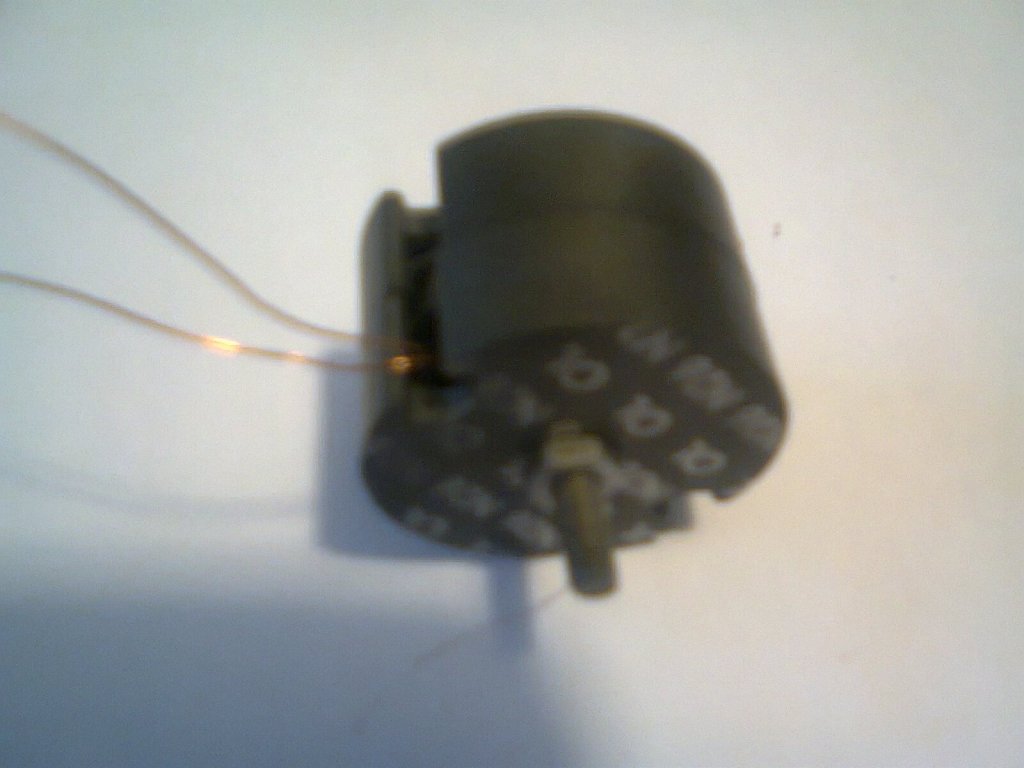

Az elméleti kérdéseidre sajnos nem tudom a választ. Biztosan akad itt valaki aki ebben tud segíteni. Többféle nyák trafót próbáltam de egyikkel sem értem el olyan eredményeket mint a fazék magosokkal. Kíváncsiságból kapcsoló üzemű tápból bontott EI ferrit vassal is tettem egy próbát de csak alig valamivel jobb mint a nyák trafó.
Hasonló tapasztalataim voltak mint amit TE is írtál. A fazék magok két részből állnak a kettőt szembefordítva egymással ,fogják közre a cséve testet. A közepükön furat van ott egy megfelelő méretű csavart átdugva . Össze szorítható a két fél darab. Ezzel a csavarral a nyáklapra is rögzíthető. A csévetestre saját magam tekerem a megfelelő menet számokat. Készen megtekerve nem lehet kapni, én legalábbis nem találtam. Mindezektől függetlenül azokkal az értékekkel amiket írtál az általad épített nem lehet gyenge. Persze kérdés mekkora területet kell megőriznie és mitől? Két kép a fazekakról bocs de csak a telefonom volt kéznél.

(#) Cavalier válasza philips111 hozzászólására (») Nov 16, 2011 /
Átterveztem, remélhetőleg így jó lesz. Valószínű, hogy az alkatrészértékekkel kísérletezgetned kell az inverternél, illetve különböző trafókkal kipróbálni.

(#) libertitas hozzászólása Nov 24, 2011 /
Hosszú idő után újra lehetőségem nyílt foglalkozni a még befejezetlen villanypásztorommal.
Ebben a topikban, a 111. oldalon megtalálható minden fontosabb infó a kapcsolásról, és ahogy most gyors végigszaladtam az utána következő pár oldalt, sokan megépítették már az én általam is tervezett készüléket.
Elsőként köszönöm exorcist segítségét az élesztéshez kötődően. Követtem az utasításokat és sikerült nagyfeszt lehelnem a NYÁKtrafó utáni ágba. Ezek szerint az egyenirányítás után 500V-ot mérek, úgy, hogy beforrasztva van a TRIAK is. Ekkor nincs bekötve viszont a motorindító kondi se, sem pedig a gyújtótrafó.
Most az a gond, hogy ha rákötöm a motori.kondit és a nagyfesz trafót is a körre, akkor nem lesz szikrám.
Földelést bekötöttem, úgy hogy az egyenirányított kör "negatív" ágát összekötöttem a gyújtótrafó 15-ös lábával, amely egy földelőszondához kapcsolódik, ugyanis ezt az instrukciót vettem ki a BSS elektro honlapon leírtakból.
Szikraköznek kb. 1 cm távolságban egymásnak szembefordított, öntartó rézdrótot használok.
Az egész vill.p. meghajtást egyelőre egy DC táppal oldom meg, miszerint 12 VDC-t kötök az 555-öst is tartalmazó körre. Ami érdekes, hogy a bekötött motori. kondi és gyújtót. után sípoló hangot hallok a tápegység felől, ha jól hallottam.
Mi lehet a probléma ?
(#) Wegg válasza libertitas hozzászólására (») Nov 24, 2011 /
A tirisztornak a gate meghajtása körül kellene vizsgálódni .Amit elmondtál az jónak tűnik.
(#) poros válasza libertitas hozzászólására (») Nov 24, 2011 /
Szia. Jó lenne a megépített kapcsolás rajzát látni. A 111 oldalon sok minden van de kapcsolási rajzot nem találtam. Ha rajta van a kondenzátor és a trafó, mekkora a táp feszültség? Nem esik le?

(#) libertitas válasza poros hozzászólására (») Nov 24, 2011 /
Nos, kiméregettem az egyenirányító körben a fontosabb pontokat. Motori.kondival és gyújtótrafóval is felszerelt áramkörben nem esik le a fesz., továbbra is kb. 500V körül van, mint m.kondi és gy.trafó nélkül.
A TRIAK (TR) gate-jét vezérlő DIAC (D7) C3 elko felőli pólusán a fesz. 28-29V-ra mászik fel lassan, amely kisebb, mint a DIAC nyitófeszültsége (36V). Ez tehát egy probléma tud lenni.
Elképzelhető, hogy az 1M ellenállások olyan értékűek, hogy nem esik rajtuk kellő feszültség. Próbáltam a potit csavargatni, de nem változott nagyon a feszültség érték.
Nekem kicsit még az is furcsa, hogy bárhova csavarom a potit, a kondi ugyanolyan lassan töltődik. Kb mp-ként 1V-ot.
És a kapcsolás:
Kapcsolás linke
Ha tudod cseréld ki a DIAC-ot.Az ellenállásokat meg a kondenzátort is cserélheted a diac körben ha az időzítés nincs az 1mp re állítva , a végén úgy is fix ellenállásra kellene cserélni a potit .A későbbi kontakt hiba miatt ajánlatos vagy az elállítás miatt.
Egyébként működni kell neki már sokan megcsinálták . De tegyél majd bele védő diódákat is két helyre .A trafóval és a tirisztorral párhuzamosan a polaritást azt előző kapcsolásokról lenézheted.
(#) libertitas válasza Wegg hozzászólására (») Nov 24, 2011 /
A kondit és az ellenállásokat értem, hogy a pontosság és tartósság miatt szükségszerű fixre állítani majd, de a DIAC-ot miért kell lecserélnem, illetve mi az alternatívája ?
Ha a belinkelt triakot használtad fel a kapcsolásodban akkor sürgősen cseréld ki egy ilyesmire. Bővebben: Link
Miért szükséges a csere ? Nem működőképes TRIAC-kal ?
A tippem az, hogy ezek a tirisztorok, amiket linkeltél nagyon kis gate-áram hatására nyitnak, amely ennél a kapcsolásnál elkél, mert 0.1-0.3mA-ről van szó a DIAC és a gate között. Igazam van ?
