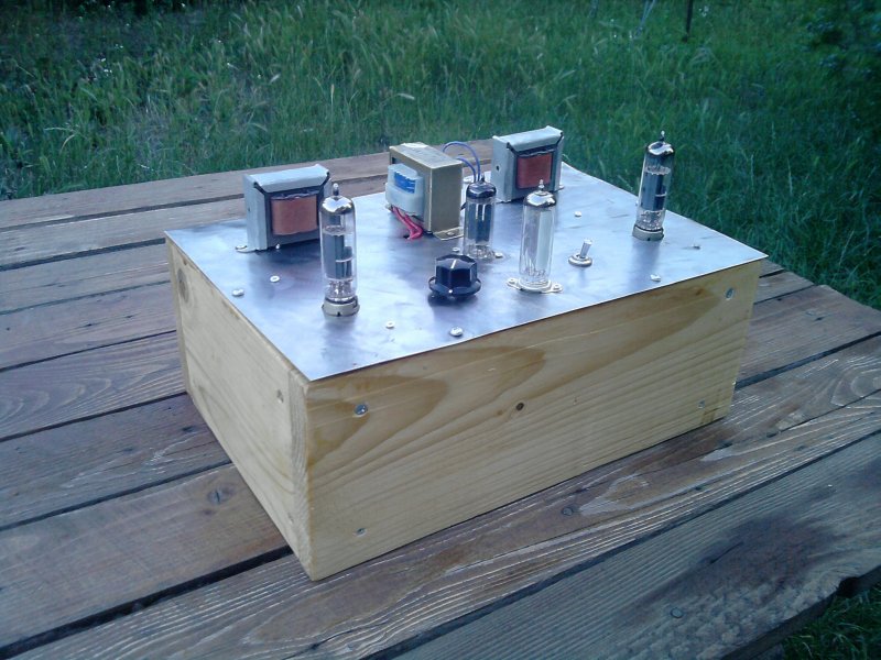

Helló mindenkinek. Haladtam a PCL86 SE-vel, és kíváncsi lennék mit szóltok hozzá. A lemez feketére lesz festve, a trafókra pedig valamilyen burkolatot ki kellene találnom. Ilyesmire gondoltam, csak sajnos nem tudom kivitelezni. Itt van még egy két kép róla.

Szép lesz, nekem egyedül a potmétergomb és az elhelyezés nem tetszik, de ez egyéni
Mekkora/milyen kimenőket használsz? Gondolok itt vaskeresztmetszetre és primer induktivitásra.Az én el84 se-m is készül, bár egy kivágást sajnos elrontottam és egy takarólemez kerül az ecc81 alá, de nem lesz csúnya

. A kimenőről sajnos nem tudok sokat, valamilyen rádióból bontott. Kb 4cm2, induktivitását nem tudom, mert nincs induktivitás mérőm. A potméter azért került felülre, mert a fa előlapot nem tudom bemarni, ezért nem tudtam felcsavarozni, meg így jobban "kézre áll" majd a helyén. Egyébként ez az erősítő "gyakorlásként" készült, 3-4ezer forintból. Majd a PL504PSE-ben lesznek "izmos" kimenők és táptrafó is.

Annyit tudok mondani a 2db kimenő trafóról,hogy 2db teljesen azonos belsővel rendelkező TV-ből származnak amelyekben PCL86 csövek gondoskodtak a hangerősítésről.Így mivel gyári trafók bártan mertem ajánlani a PCL86 SE erősítődhöz.(nálam ECL86-al szolgáltak)
