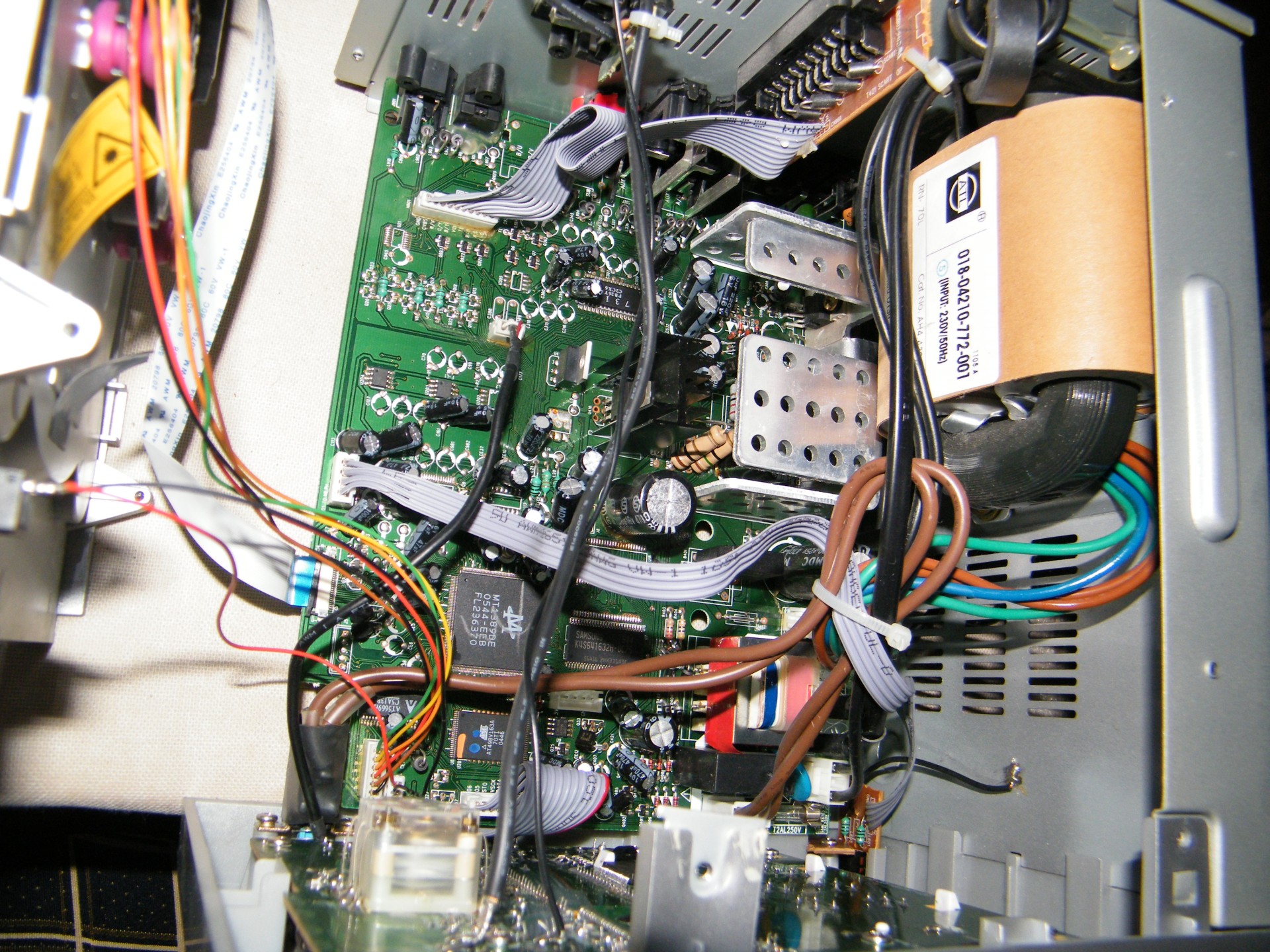

Van nékem (sajnos) egy Thomson CS900VD, ami már régebben is feszegette a tűréshatáromat, de mostanra felhagyott vele. ÉS a működéssel is... Eddig működött, legalább annyira hogy legtöbbször sikerült bekapcsolni stand-by -ról (5-ből 1-szer viszont nem, ilyenkor power off, várni pár percet, majd lehet újra próbálkozni). Ha sikerült is életre kelteni, akkor is néha videó lejátszás közben lefagyott (ilyenkor power off...) A lényeg, hogy most már stand-by módból se akar felébredni, csak világít szomorúan a st-by led. Leszedtem a burkolatot, hátha valami jó kis kapcsi-üzemű tápja van, és a kondik már a túlvilágon fogócskáznak, de óriási meglepetésemre nem: van egy paneltrafója (gondolom segédtáp az mikrovezérlőknek), és van egy gyönyörű hiperszilszerű (vagy inkább hiperszil és toroid ötvözet) böhömnagy trafó, amit relével kapcsol-na, ha működne. "Röviden" ennyi a problémám, gondolom valami mikrochip haldoklik, és természetesen esélytelen javítani, úgyhogy remélem megcáfoljátok... /A kondikat nem én fésültem kócosra, gyári beállításból ilyenek. A félelmetes méretű hűtőborda alatt 2db TDA2030-as szolgáltatta a sztereó kimenetet (egész tűrhető mennyiségben-minőségben/
A proci MT1389DE, megvan rajt a 3.3V. Két dupla lábon is. Sajna nem találok lábkiosztást hozzá, ez 128 lábas chip.
A proci reset áramkörét kellene átbogarászni, hátha állandó resetben van, és amiatt nem indul el. Konkrétan ezt a procit és a készüléket nem ismerem, de viszonylag gyakori hiba a reset áramkör hibája. A reset lényege az, hogy a reset lábon később jelenik meg a tápfeszültség, mint a normál tápfesz. A kettő közötti időben a proci inicializálja magát, alaphelyzetbe állnak az áramkörei.
Kell egy késleltető áramkörnek lennie a reset körben, ami késlelteti a reset lábon a tápfeszültséget. Ez lehet tranzisztoros áramkör, lehet egy 3-4-5-6, vagy még több lábú chip, de akár egy r-c tag is. A lábkiosztást itt találod. Alul láttam az egyik lábnál a PRST feliratot. Az pl. egy reset láb.
Nem találok rajta reset á.k.-t.
valószínű, hogy r-c. És a lábkiosztás meg 256-os amit linkeltél. 128 lába van csak az enyémnek. Ha meglenne a lábkiosztás, tudnám, hogy hol keressem a reset lábat. De így, egy rakat alkatrész van, ami éppen lehet.
Megtaláltam a 128 lábúnak a lábkiosztását. Meg is van a reset, s minden más. A reset áramköre is megvan, a nyákon, minden klappol. 3.3V meg is jelenik. Viszont semmi reakció. A chip-en megvan mindenhol a táp, a reset is jó.
Mit lehetne még megnézni?
Üdv! 1,8V-os tápok is rendben? szkóppal is érdemes lenne megnézni, hátha van valami még a táp vonalakon. Esetleg kvarc csere?
Kvarc csere megvolt, úgysem megy. Szkópom nincs. 1,8-as tápokat még nem néztem...
