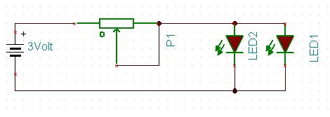

(#) marksman hozzászólása Ápr 22, 2012 /
Sziasztok !
Van két sima LED -em párhuzamba kötve azoknak szeretném szabályozni a fényerejét .
A tápfesz : 3V DC
Fel tudnátok dobni valami jó kis kapcsolást ?
(#) Gabó válasza marksman hozzászólására (») Ápr 22, 2012 /
Ha megfelel
De szerintem a recéset is vinné ;D
