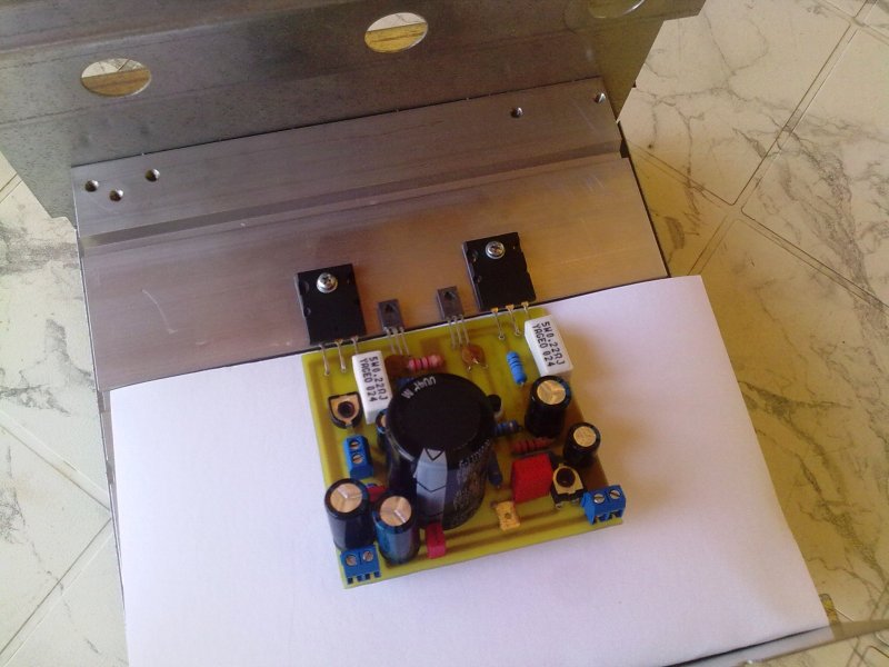

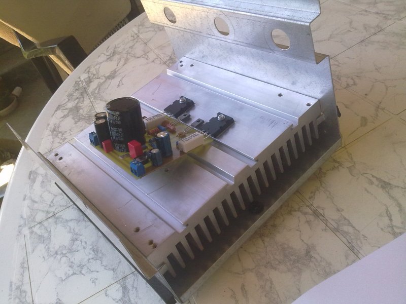

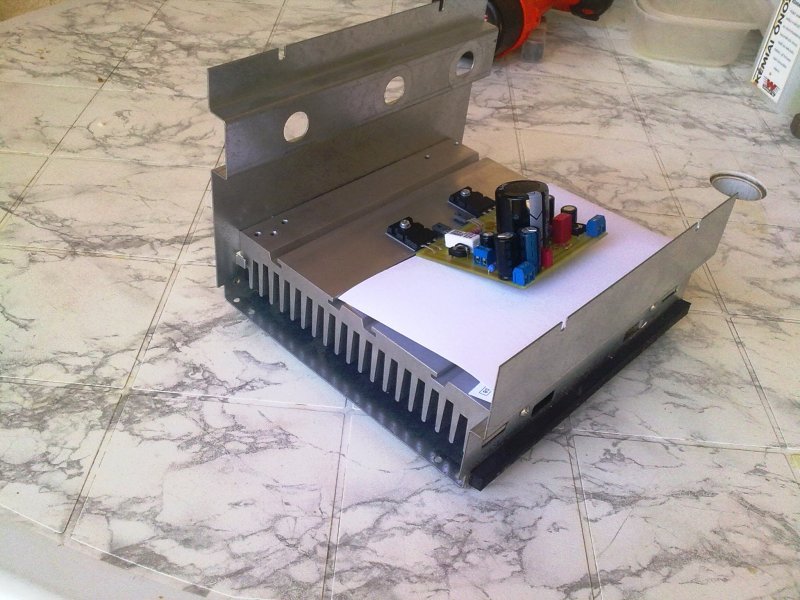

Megépítettem hát a DOZ,-t tesztelés céljából.
A nyák jónak bizonyul, síri csendben a kimeneten levő hangszóró, a B-C közé a meghajtó tranyón tettem egy 22n kondit, így makulátlan a sinus kép, (előtte is az volt, de láttam néha - néha holmi kis bezavaró "be hullámlást" amit nem tudtam mire véljek, ugyan az lehet a scop zsinórom hibája is persze!
Este majd ha lesz egy kis időm pontosan meghajtom jelgenerátorral, és megnézem a négyszögeséseket is, különféle freki tartományokban!
Pár képet készítettem róla felbordázva, és hogy némi szó essen a hangjáról is: Lágynak hallom, kicsit talán lustának is, nem gyors és érdes a hangképe, nyugodtan kezeli a hangokat és összeszedetten.
Egyszóval számomra megnyugtató érzetet keltenek rajt a zenék hallgatása

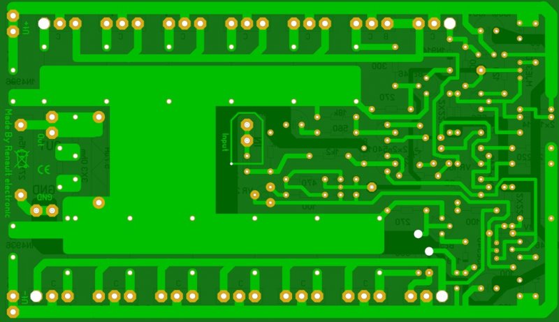

(#) J-O-E válasza emersys hozzászólására (») Jún 22, 2011 /
Egy printscreen a végleges panelról esetleg?
Ez már nem tűnik ugyanannak amit az előző oldalon feltettél.

(#) emersys válasza J-O-E hozzászólására (») Jún 22, 2011 /
Hali.
Feltöltöm kérésedre természetes!
Az előző oldalon feltüntetett terv nem volt végleges, hisz én leginkább tesztelés céljából , és a hangképének kíváncsiságából álltam neki.
Lamalas-nak több dologban is igaza volt, amit én inkább csak hanyagságomból hagytam el róla, hisz nem egy végeleges nyákterv kihirdetése volt a célom, ugyanakkor amit én itthon légkötésbe lehidegítek az attól még a csatolt nem végleges nyákon nem fog látszani..
Ezért h kompromisszumot kössek a nyákkal kapcsolatosan magammal, átterveztem hát úgy, hogy lehetőleg egy végleges legyen inkább.
Amik változtak: hidegítések belekerülése (tápfesz , meghajtó fokozat->hangra nem gyakorol hatást)
Illetve a becsatoló Bipoláris kondi térbeli elhelyezkedése, (amitől ugyan már az elején sem féltem, hisz én Hangfrekiben becsatolónak csak Wima-szériát használok amit csak egy körbevett rezgőkörrel lehet begerjeszteni leginkább, itt viszont sem induktivitás, sem vele párhuzamosan kötött magasfrekis gerjedés elkerülésére épülő áramkör sincs.)
A kicsatoló kondi a nyákon maradt, nekem csak ez volt idehaza raktáron, bár ez is elég meggyőzően hatott.
Lamalasnak abban is gaza volt , hogy a párhozamosan kötött ( több kisebb) kicsatoló kondi belső kapacitív ellenállása jót tesz a hangnak, de nekem ebből sem volt több sajna itthon..
Mellékelek a saját végfokom nyáktervéről is egy képet, hátha valaki kedvet kap egy ilyet építeni.
(#) emersys hozzászólása Jún 22, 2011 /
Még 1 kép lemaradt

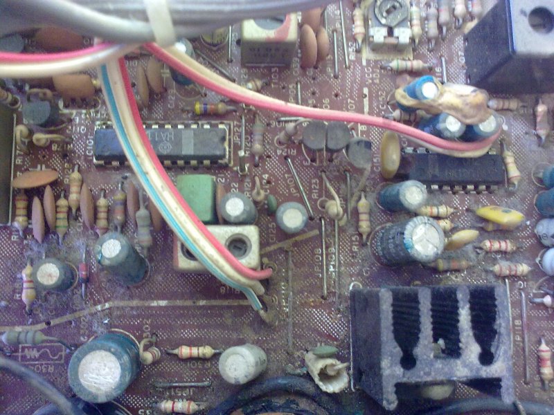

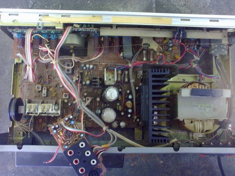

Wega erősítőm van, valami lett vele....házibuli...
Szóval a jobb fele (Right) szól de ha felénél feljebb erősítem a hangerőt recseg, kegyetlen. A másik fele (Left) meg se mukkan....süket teljesen.
Valami ötlet? Szétkaptam de nem látok hibát, 4 nagyobb kondenzátornál van valami anyag de azokat mértem fesz. alatt és jónak tűnnek....Help!

(#) radocroli válasza emersys hozzászólására (») Jún 22, 2011 /
Kösz a gyors választ. Holnap reggel ellenőrizem a javasoltakat .. de addig is.:
Szimetrikus tápfesz? Protect Led?
A transzfomátort mértem az jónak túnik, 21 V a szekunderén 2x és 2x 1,5 V . Ennek a 1,5 V a Tuner hez van valami köze...
Ha felkapcsolom égnek a ledek az elején a gombokon..
Jaj és nem tudom hol a végfok, 1 tranyót láttam hűtőbordával őt ellenőrizzem??
(#) emersys válasza radocroli hozzászólására (») Jún 22, 2011 /
Egy képet ha mellékelnél az jó lenne mindenképp, főleg arról a tájról aminek a hűtőbordához van köze.
A válaszodból ítélve akkor ez nem Pa végfok hanem egy rádiós erősítőnek tűnik nekem, talán nem is tranzisztoros hanem végfok ic-s.
Azért következtetek erre mert 1 Db-t nem fogatnak fel végtarnyóból, maximum, egy végfok ic-t tudok elképzelni 1db-ra vonatkoztatva ami stereo, és a túlvezérlés hatására elment az egyik fele, a másik meg túl lett erőltetve, azért küszködik nagyobb terhelésre.
Egyéb konkrétumok, és látatlanban (kép ellenében) sajnos nem tudok mást hozzáfűzni.
Köszönöm a D.O.Z..JPG-et így után lehet építeni a vállalkozó kedvűeknek, talán teszek egy próbát én is.
Lesz kép holnap mindenképp, ha tudsz holnap nézz fel, a délelőtti órákban teszek fel.
Nem nagyon tudom a különbségeket az erősítő fajták között , de szívesen megtanulnám , legalább az alapokat. Annyi biztos hogy nem valami hatalmas erősítőről beszelünk kb 2 X 30 W. Van A és B channel de külön működik kapcsolóval, szóval mintha nem is lenne. Kettő szép IC vel találkoztam,ha jól emlékszem olyan 16 vagy akár 20 lábú is lehet.
Ha kell felteszem a Lay- nyák tervet is szívesen, és úgy szabja igényeire mindenki ahogy óhajtja
(Én a szabvány alkatrészek rasztereire csináltam, és TO 264 tokos tranyókra!)
Azt megköszönném, úgy egyszerűbb mint átrajzolni.
D.O.Z
D.O.Z.lay

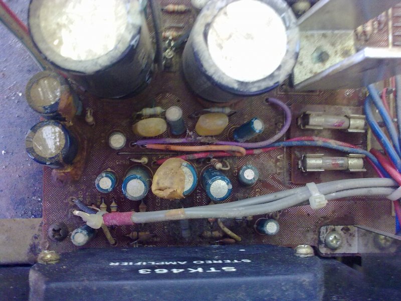

(#) radocroli válasza emersys hozzászólására (») Jún 23, 2011 /
Képek az erősítőről.Ötletek?

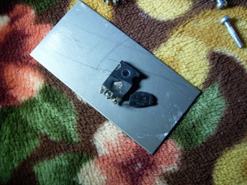

(#) Gyozo92 válasza radocroli hozzászólására (») Jún 23, 2011 /
Egy kis baleset maradványait láthatjátok a képeken. Eredetileg IRFP9240-240 felépített erősítő. 6 fettel kb 500 wattos teljesítményre képes 8 ohmon megfelelő táppal. Amúgy már szépen működött, de valószínűleg egymásra nyitottak a fetek. Egy se élte túl. :no:
(#) Dióda válasza radocroli hozzászólására (») Jún 23, 2011 /
Eme erősítő az útálatom egy nagy tárgya!
1 pár hangszóró bánta annó mikor volt ilyenem.
Sajnos el kell hogy keserítselek.
Bezony végfok ic csere ha meg akarod a készüléket menteni.
Nekem kimelegedett az stk és ennek a tipusú stk-nak hengeres a lába amit kiforrasztás után forgatni tudtam a tokban sőt volt amelyik lábát ki is húztam simán egy csipesszel belőle.
