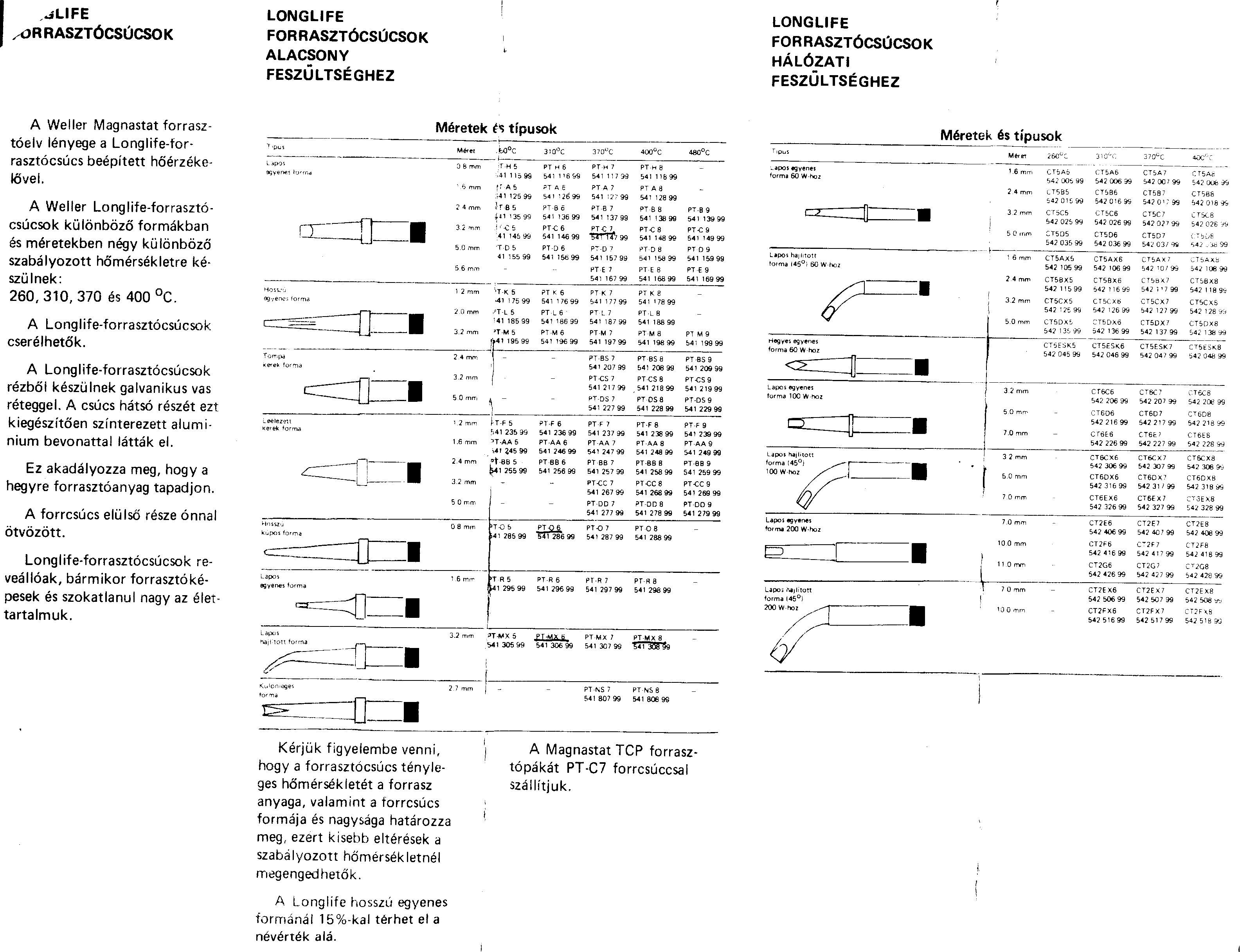

Pro'SKIT pákával forrasztok jelenleg. LED-es kijelzésű. Valószínűleg a páka hegye már kisebb hőfokú. Igazad van Norberto. Előzőleg Weller Magnat pákával forrasztottam. kb. 20 éves már szegény. 6-os és 7-es hegyeim vannak hozzá. De átpártoltam a Pro'SKIT-re , épp a hőfok állíthatóság miatt. Nemrég találtam egy Weller hegy hőfok táblázatot. Felteszem ide majd. Továbbra is feleslegesnek tartom elektronikai alkatrészeknél a 300C feletti forrasztást.

Megtaláltam a Weller Magnastat-os hegyekről a táblázatot. Feltettem, biztos másokat is érdekel. Van egy olyan hegyem amibe 17 van ütve. Ezzel nemtudok mit kezdeni, nemtudtam a hőértékét beazonosítani.
