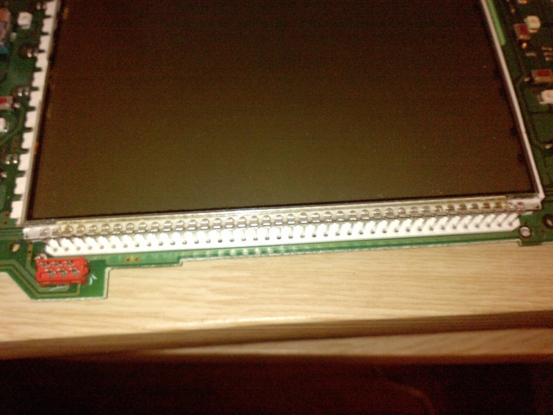

Üdv Mindenkinek!
Adott egy 2000-es évjáratú seat cordoba, és nem teljesen mutat mindent a kijelzője. Az lcd-ből begyantázott lábak lógnak a panelba, ezért gondolom maga az lcd nem lehet rossz. De lehet hogy tévedek. Valamint ezen a lapon van 2 db univerzális lcd vezérlő ic: PCF8576C típusú. Kérdésem hogy lehet-e az ic hibás, vagy az lcd? Továbbá hogy ki lehetne-e váltani a kijelzőt pontmátrix, vagy esetleg színes lcd-re (az még volna is egy videokamerából), esetleg egy pda-ra rálehet-e kötni? Nem kell plusz infó a kijelzőre, elég az amit gyárilag mutat(na).
Köszönöm a válaszokat.

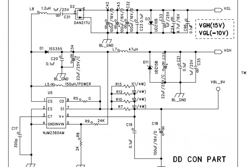

Egy Clarion Multimédiás fejegységgel lenne egy kis bajom: Bekapcsolt állapotban valami sÍpol benne, annyit sikerült kiderÍtenem, hogy a TFT kijelzőből, pontosabban annak a paneljéből jön ez a fura hang, a kijelző becsukott állapotában is, illetve kinyitott állapotban is, ilyenkor egy kis zavar, futó csÍkok is láthatóak a kijelzőn, aminek nagyon gyanúsan a sÍpoló hanggal van "szinkronban". Először az egyik tekercsre (L8) gyanakodtam, mert annak a környékéről jön a hang, illetve ha azt kiveszem a helyéről, akkor abbamarad a hang, de ha másikat rakok a helyére, akkor ugyanúgy sÍpol. Ami még gyanús, az a C31-es kondi, amihez ha csavarhúzót érintek, akkor erősödik a sipolás, illetve ha ezt veszem ki, akkor szintén megszűnik. AMi még érdekes dolog, ha ennek a kondinak az egyik kivezetéséhez érintek csavarhúzót, akkor a sÍpolás egyre jobban halkul, majd meg is szűnik.
Ezek alapján nincs valakinek ötlete, hogy hogyan tovább? Szkópom sajnos nincs, úgyhogy valami olyan módszer kéne, amivel szkóp nélkül is tudnék tovább próbálkozni...
Köszönöm előre is a segitséget!
(#) Accord93 válasza Accord93 hozzászólására (») Jún 16, 2011 /
Elirtam, nem L8-as tekercs, hanem az L5-ös.....
