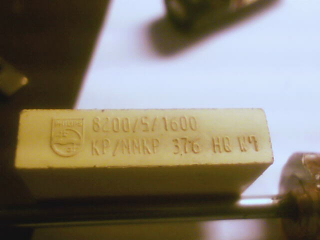

máris sikerült ahogy írtad köszi. de van még egy kérdésem az alábbi alkatrész ugy tünik kondi de nem értem a számozását . megtudnád még ezt irni.
üdv dava.
(#) kadarist válasza mezei dávid hozzászólására (») Szept 11, 2011 /
8,2 nF, 1600V

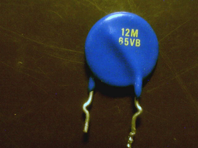

Valaki tudna felvilágosítást adni a képen látható alkatrészről ? polaritás függő ,vagy nem.
Kösz.
(#) pucuka válasza mezei dávid hozzászólására (») Szept 13, 2011 /
Szerintem 60 V -os varisztor, és nem polaritás függő.
(#) mezei dávid hozzászólása Szept 14, 2011 /
Azt szeretném még megtudni mi a funkcioja ,egy vezetékes telefonban volt.
Dava
(#) pucuka válasza mezei dávid hozzászólására (») Szept 14, 2011 /
Túlfeszültség védelem. Minden +/- 60 V nál nagyobb feszültségre nézve rövidzárként viselkedik megvédve a mögötte álló elektronikát. Vezetékes telefonnál, különösen ha elektronikus áramköröket tartalmaz, (a mai telefonok ilyenek) igen fontos dolog, mert a telefonhálózat tartalmazhat légvezetéket is, amely feltöltődésnek, villám csapásnak lehet kitéve. Ez az eszköz ezen védelmek egyike.
(#) mezei dávid válasza pucuka hozzászólására (») Szept 15, 2011 /
Köszönöm! Ez igen frappáns válasz volt.Üdv.Dava

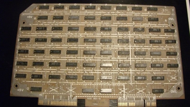

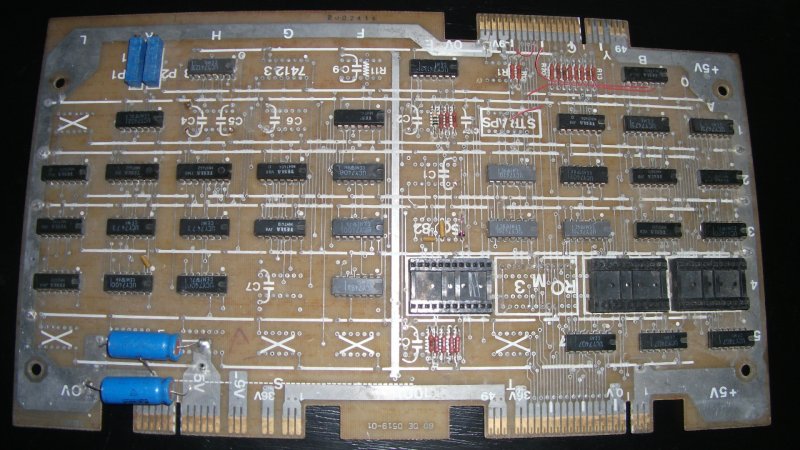

(#) martin6789 hozzászólása Szept 17, 2011 /
A hétvégén nagypakolást tartottam és találtam két panelt amiből több darab van, de nem tudom mire lehet használni.Ezért az a kérdésem ha valakinek van ilyene akkor írjon!
(#) kadarist válasza martin6789 hozzászólására (») Szept 17, 2011 /
Arra lehet használni, hogy kiforrasztod a TTL-digitális IC-ket és építesz belőlük valamilyen érdekes kapcsolást.
