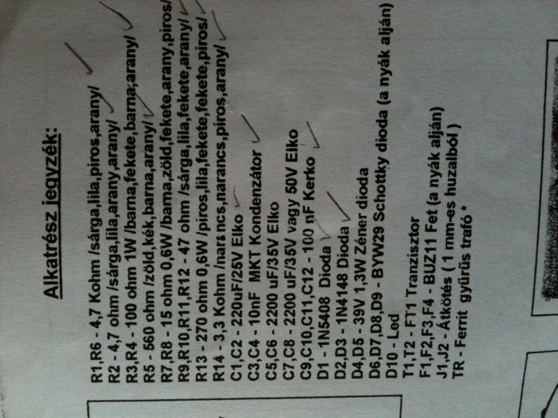

Lenne nekem egy kerdesem, van egy autos erositohoz egy kapcsolo uzemu tapom es elszallt, egz kitben vettem meg anno, van az alkatresz listaban ket tranzisztor amiknek a jelzesuk FT1, seholsem talalok ilyen fajta tranzisztort a neten, tudna nekem valaki segiteni hogy ez megis milyen fajta lehet? Elore is koszonom a valaszokat.
De hogyan segítsünk ha nem csatolsz kapcsolási rajzot linket vagy nem adod meg az alkatrész nevét?
kapcsolasi rajzot nem tudok, mert nem volt mellékelve, a tranzisztor megnevezése az alkatrész listában az FT1
És a tranzisztorokra is ez van írva?
Ez az FT1 a panelre van írva. Magán az alkatrészen biztosan van valamilyen értékelhetőbb jelzés.
panelon BIZTOS hogy nincsen írva semmi sem ugyanis nem szitázott a panol, hülye nem vagyok, és a tranyóra van írva.
Márpedig ilyen tranzisztor nincs. Mérd ki, hogy jó-e. Az alkatrészlista meg van elektronikus formátumban?
Akkor legalább egy képet tegyél fel a panelről. Ki tudja így mit csinál az a tranzisztor?
Már mértem, nem jó, elszállt. Itt egy kép az alkatrész listáról.
És hogy néz ki ez a tranzisztor? A tokozásból következtetni lehetne a teljesítményére. Kapcsolási rajz van hozzá?
sajnos nincs kapcsolási rajz mert ez egy KIT és nem adtak hozzá kapcsolási rajzot csak építési leírást, TO92-es tokozású olyan mint egy BC182-es, tehát nem hiszem hogy nagy teljesítményű lenne
Tehát mindkettő elszállt és azt sem tudjuk megállapítani, hogy PNP vagy NPN típusú. Ha esetleg mégiscsak meg lehetne tudni, hogy milyen felépítésű, akkor egy BC337-szerű típussal meg lehetne próbálni helyettesíteni őket.
