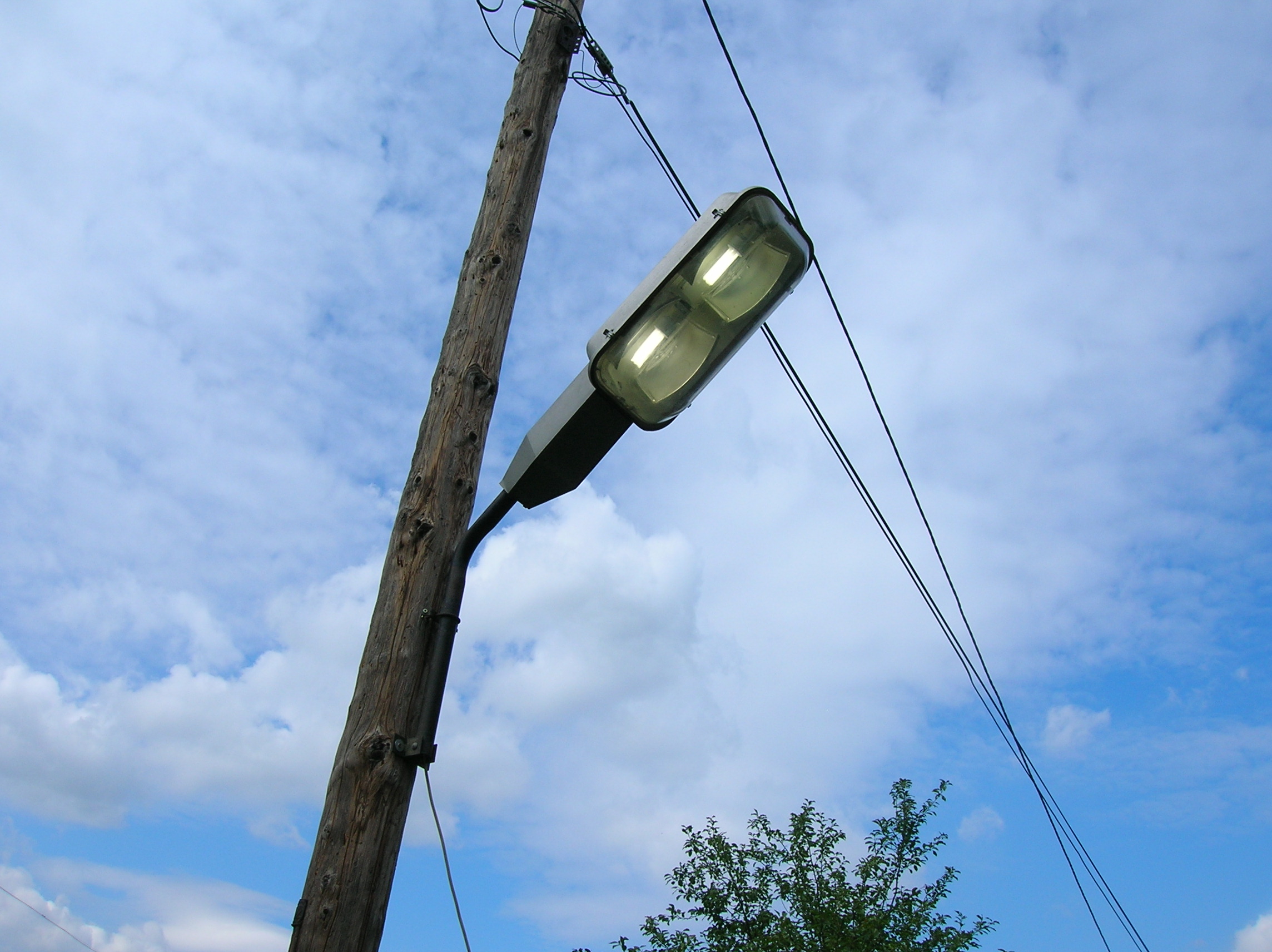

(#) rockersrac hozzászólása Jún 27, 2011 /
Sziasztok! Egy olyan kérdéssel fordulok hozzátok, hogy közelmúltban haveroméknál az Elmű betáp vezetéket cserélt, és egy fa oszlopon keresztül megy a betáp(az oszlop csak tartó funkciót lát el) és a régi betáp kábel megmaradt nekik, és erre a fa oszlopra tervezünk udvar világítást csinálni! Ezzel semmi gond, mert meg tudjuk csinálni. A Gond az, hogy légkábellel lesz a villany az oszlophoz csatlakoztatva és nem tudom mennyi lenne az ,,optimális" belógás(mennyit kell ráhagyni a hőtágulás miatt) mert szép meg jó hogy most megcsináljuk, aztán télen meg a nagy hideg miatt leszakad netán a vezeték! Ebben szeretném segítségeteket kérni! Kb 15 méteres szakaszról van szó. Ha jól emlékszem két db 55W-os kompakt fénycső kerül a lámpatestbe ami az oszlopra fel lesz téve, szóval nem lesz számottevő melegedése a vezetéknek! Alu légkábelről van szó, ami acél sodronnyal van kifeszítve(vagyis majd lesz)

(#) rockersrac válasza karaszbandi hozzászólására (») Jún 27, 2011 /
Tudtommal nem az áramszolgáltató tulajdona az az oszlop, de egyébként múltkor mikor ,,meozták"(csere előtti helyszín bejárás) a drótokat, direkt megkérdezte haverom, hogy lehet-e feltenni rá lámpát? Ők azt mondták hogy tőlük nyugodtan lehet, őket ez nem érdekli, csak annyi kérésük volt, hogy várjuk meg a vezeték cserét, hogy tuti ne legyen útban. Azóta vezeték csere megtörtént, szóval innentől ilyen szempontból szabad a szerelés!

(#) elhungaro válasza rockersrac hozzászólására (») Jún 27, 2011 /
Rárakhatsz nem gond! Huzz ki egy sodronyt lazán 15 mre kb 15 cm lógással, és arra kötegeld fel kis belógásokkal! Nem kell paráznod a tágulás miatt 15 méteren! De a sodronyt jól rögzítsd! Az Elmüs kábelekre is rakhatod arra nem kötnek bele!
(#) ötfelezős válasza rockersrac hozzászólására (») Jún 27, 2011 /
No, ha nem az övék az oszlop, akkor az jó hír is és rossz hír is. Lámpafeltevéshez jó hír. Ha eltörik derékba, akkor rossz hír.
Pontosabb véleményezéshez azért kéne a gyám állása a vezetékhúzáshoz képest, a vezeték keresztmetszete, a hossza (az megvan) - a csatlakozó egyenesen megy át rajta, vagy törik, és az hány méter? De 15 méternél vékony madzagoknál úgysem fog sokat számítani.
Én nem raknám rá a csatlakozóvezetékre.

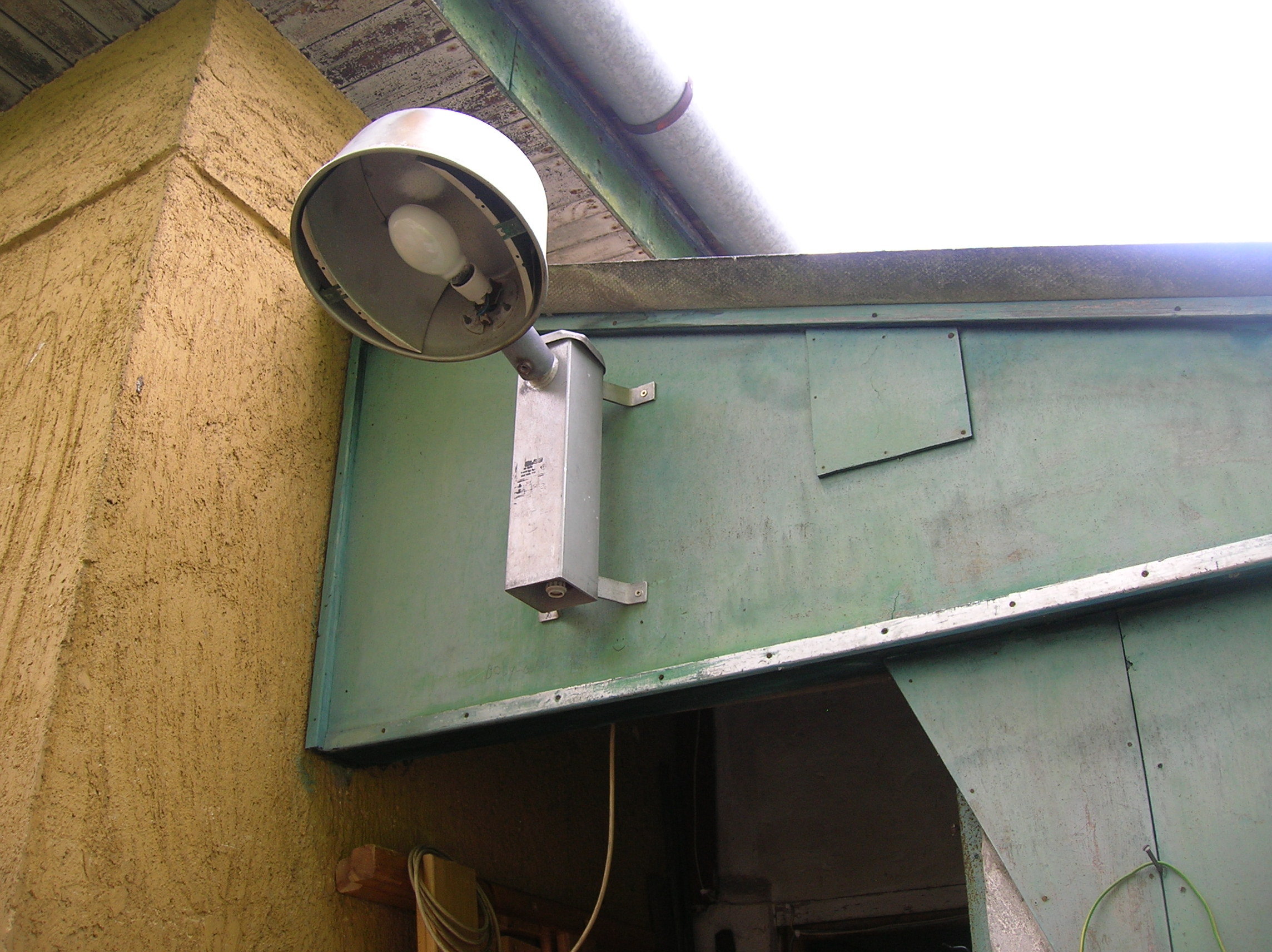

(#) rockersrac válasza ötfelezős hozzászólására (») Jún 27, 2011 /
Nem rajta lesz, csak mellette megy, vagyis a telefon kábel mellett, mert az is azon az oszlopon megy keresztül, de bírni fogja, kérdésedre a válasz: 3x2,5cm[sup]2 orosz hosszabbító kábel lesz odavitelezve.Tudom nem pont szabályos, meg ilyenek, de sajnos csak ilyen áll rendelkezésre, méghozzá aránylag sok, és amúgy igen csak vastag a külső szigetelése, szóval bírni fogja Képek holnap! Egyébként kiderült, hogy nem acél, hanem alu a sodrony(legalábbis haverom ezt mondta) és mivel kimondottan kültéri lámpatestről van szó, méghozzá egy régi utcai lámpát vett anno vakerán, és az tuti hogy jó lesz oda kintre. Az oszlop bírni fogja, elműsök azt is alaposan szemügyre vették, meg mozgatták, stb, de áll a helyén, nagyon jól végezve a dolgát A lámpa természetesen földelve lesz, bár mint említettem egyenlőre két db 55W-os kompakt fénycső kerül bele, de nem baj az ha be van a földelés kötve!( Ja! És a lámpatest régi, de a vezetékezése új, mivel újra húztuk benne-enyhén nagy volt a káosz a lámpában, így inkább újra kábeleztük) Mellékletben feltöltöttem két képet. Egyik(a két kompaktos) lesz az udvar világítás, a másik pedig a műhely előtti részt világítja be
(#) elhungaro válasza rockersrac hozzászólására (») Jún 28, 2011 /
Köszi a képeket! Hát ez a lámpa tényleg durva! Lavorból csinálták? Ez még a 18. századból maradt? Nagyon vicces...király vagy :-
(#) ötfelezős válasza rockersrac hozzászólására (») Jún 28, 2011 /
Nem beszélünk egy nyelven, de hagyjuk. Nem a "teszi a dolgát" a kívánt gondolat, hanem az erők eredője. Azért gondolj bele, a nyomatékba, 5 m magasan húzod meg... Egy tartóoszlop kb 200 kg húzást bír ki, de azt sem a vezeték irányába, hanem keresztbe (már, ha jól rakták le).
De, mint megállapítódott, ilyen rövid távon lazán nem nagyon lehetne bajt okozni.
