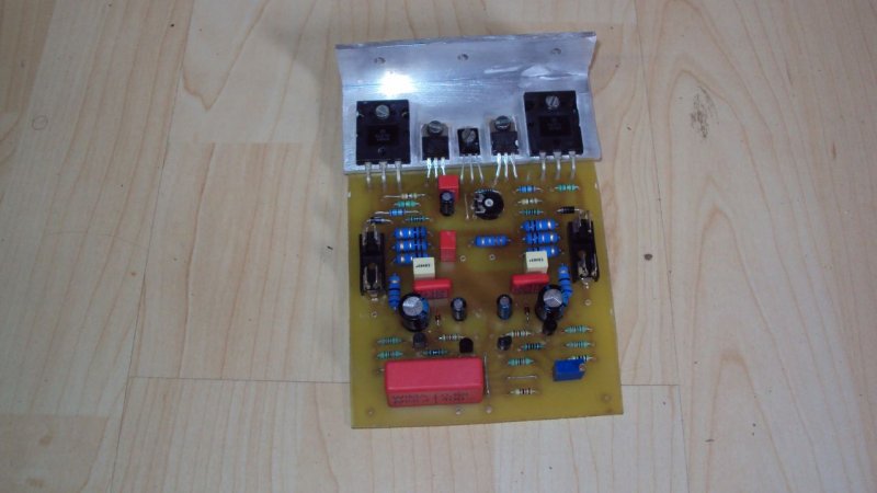

Na hát készen lett a végfok, csak éppen nem működik... a 0.33 -as ellenálláson ugyanis semmit sem lehet mérni, viszont a kimeneten 12V -t is mértem... és min. csak 3V -re lehet levinni...
Valami baj van csak nem tudom mi, mert minden jónak tűnik...:S
A kimeneten egészen 43V -t is lehet mérni azaz majdnem fél tápfeszt... de semmi baj nincs a kapcsolással... legalábbis már átnéztem jópárszor de semmi...
A tranzisztorokon az UCE is jó... bár az egyik felén pár voltal nagybb fesz van... kivétel a BD139, mert azon nem lehet mérni semmi feszt a CE között... Hát nincs ötletem mi lehet a baj... kellene egy kis segítség...mert valami alkatrész úgy néz ki, hogy hibás... :S Ezen tervek alapján építettem meg...:

Természetesen biztosíték a foglalatban, meg labortápról van indítva... az offset beállító helitrimmerrel egészen 43V és 3V között tudom szabályozni a kimenetet... ami már régen elég rossz... A nyugalmi beállító poti 1k-ra van tekerve ahogy az írva is van a leírásba... de hiába tekergetem semmit nem lehet mérni a 0.33 -ason ellenálláson...nem tudom mi a baj lehet...:S
Hát a BD -n nem lehet mérni semmi UCE feszt az biztos... de most rohadt boldog vagyok, hogy szedhetem ki, mikor már szépen rajta van a bordán meg minden... egy álom lesz mindent szétszedni...
Mekkora nyugalmi áramot mutat a labortápod (azt írod erről éleszted)? Mindkét oldalt mond meg. Jó lenne egy éles fotó a panelről, hátha észreveszünk valamit rajta.

0.01 A felvétel van... egyenlőre csak egy panel van kész...
BD-t kicseréltem de változatlan... semmit nem lehet rajta mérni... eszem nincs hozzá, hogy mi a baja... Csatoltam egy képet... Multival megmértem... negativ ágban 8.3mA van... pozitivban meg 7.3mA
Srácok ha tudtok segítsetek egy kicsit..mit nézzek át, vagy mire mérjek rá. Mert amit tudtam azt már megnéztem, semmi nincs rosszul beültetve. Annyit tudunk, hogy a 0.33 ellenálláson semmit nem lehet mérni hiába tekergetem a potit...de ez mellett a kimeneten meg ottvan dc 3-43v ezt az offset állitoval tudom szabályozni. A bd tranyon meg sehol semmilyen feszt nem lehet mérni..de ezt már cseréltem is. Szoval összegezve ennyit tudunk.
Az áram kevés, a végtranzisztoron nem folyik semmi. Azokat kéne ellenőrizni az elején.
Ettől egy sokkal jobb fotóra gondoltam, mert ezen nem látszik semmi. Az R21, R22 számú 68R-os ellenálláson mekkora feszültség esik?
Ha hazaérek megnézem, mennyi esik a 68r -en. A végtranyókon semmi, mivel nyitva sincsenek...a tip-eken is csak ilyen 200-300mV Ube fesz van, szóval azok sicsenek nyitva... a végtranyókon meg semmi Ube nincs ugye..
A végtranzisztorok "remélhetőleg" még jók.Tehát az 1K trimmert hiába tekered nem változik semmi. Ha mindent tutira jól ültettél be tehát az ellenállások sincsenek megcserélve sehol, akkor valamelyik félvezető a rossz. Más nem lehet, mert nincs más.
Igazábol a kapcsolást nézegetve...oda jutottam, hogy az mpsa- kat kellene megnéznem mivel a bd -semmit nem lehet mérni. A tipeknek kicsi az Ube- je, tehát nyitva sincsenek, igy pedig a végtranyok sem lehetnek nyitva ha jól gondolom. Tehát ha hazaérek, mert most névnapomat ünnepeljük, akkor kicserélem az mpsa -kat hátha.
Kíváncsi vagyok mi lehet! Ahogy elnézem ezen a gyenge képen, a polaritások, tranzisztorok(B.C.E) jók. Lehet hogy gyárilag hibás, de ezt viszont nehezen hiszem...
MPSA -k cserélve... semmi változás... viszont ha az offset potot kitekerem annyira h 43V jöjjön ki a kimeneten akkor 600mV körüli Ube fesz mérhető a végtranyókon is.. hát azt hiszem rejtély marad ennek hibája... elméletileg minden jó...gyakorlatilag meg nem működik...
Na, az a helyzet, hogy minden tranzisztor ki lett már cserélve, végső elkeseredésembe, de semmi... minden jó és mégsem működik...
Itt egy nagy felbontású kép, hátha láttok valamit, de szerintem semmi nem lehet már baj, és mégis közép állásban van a helitrimmer és 10VDC van a kimeneten... KÉP
Huhaa... azt hiszem a probléma megvan... azaz elnéztem egy ellenállást... végig néztem mégegyszer... úgy néz ki rossz a szemem... az egyik 2k2 -es helyett 220 -as volt bent... ezt kicserélve... tudom állítani a nyugalmi áramot, és nincs a kimeneten DC, de még mindig érdekes a dolog ugyanis nem lehet mérni a 0.33 -on semmi feszültség esést... de a labortápon látom, hogy van áram felvétel... és állítani is tudom az 1k -s potival... biztos jó helyen mérek én nyugalmit? a középső 0.33 Ohmosn kellene nem?
