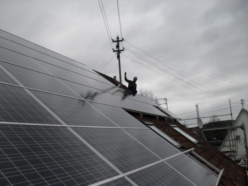

„Azonban azt senki nem tiltja meg, hogy ráadásként a kád és a vasbeton szerkezet akár véletlenül, akár szándékosan össze legyen kötve...”
Ami aggályos számomra ,ha így egy fizikailag nagy méretű - felületű -hurkot alkotunk ,az hogyan viselkedik pl villámláskor.
(#) karaszbandi válasza proba hozzászólására (») Jún 30, 2011 / 1
A napelem táblák tartószerkezetét bekötöd az EPH-ba a megfelelő keresztmetszetű dróttal. A napelemek rögzítő csavarjai alá teszel fogazott alátétet és úgy csavarozod a kerethez. Ez megfelelő védelmet nyújt.
(#) proba válasza karaszbandi hozzászólására (») Jún 30, 2011 /
Ez szerintem is igaz.No de a szabályok...-szerkezeti csavar nem lehet vezető... Bár lehet rosszul emlékszem.
(#) zoli_varga hozzászólása Jún 30, 2011 /
Az EPH-n gondolkodva rákerestem és tessék : Bővebben: Link
A napelemek milyen ÉV osztályba tartoznak?
Ne a csavar legyen az EPH összekötő. Én kábelsaruval kötném az egyik végét az anya alá a másik végét meg a kollektoron kialakított kapocsba.

(#) karaszbandi válasza zoli_varga hozzászólására (») Jún 30, 2011 /
Ez mind rendben van, de a napelem "rendszer" az összeszerelést követően egy közös egységként kezelendő, mivel az egyes részeit üzemszerűen nem lehet kiiktatni a rendszerből. Ezért a fogazott alátétes megoldás teljesen jó. Az egészet meg a keretnél beköti.
PL: Ha OBO vagy bármilyen más "normális" fém kábelcsatornát szerelsz nagy távolságra akkor ott is az egyes csatornákat áthidalod zöldsárgával?
Nemhinném, mert ott is a szerkezeti összekötő csavarok, ha eredetit használsz, csinálják az EPH-t.
Be is lehet zöldsárgítani 40-50 napelemtáblát, csak baromian ronda lesz.

(#) zoli_varga válasza karaszbandi hozzászólására (») Jún 30, 2011 /
Még nem láttam napelemes rendszert közelről de én tennék rá külön összekötőt ha lehet.
