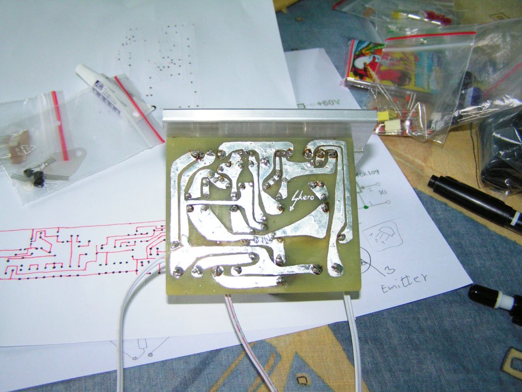

(#) skero válasza _ampervadasz_ hozzászólására (») Júl 1, 2011 /
Nagyon szépen köszönöm. Minden részét magam munkáltam meg ,sajnos csak egy noname dekopír és egy öreg fúrógép volt az összes gépi szerszámom így kellett vele bajlódani. A következő ami tervben van ha összelyö n komolyabb lessz. Egyik ismerőst megkértem ,hogy próbáljuk ki ,jól betorzítva !Az első teszt

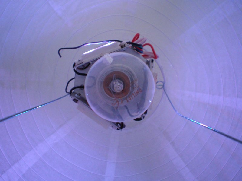

(#) huba hozzászólása Júl 1, 2011 /
Elkészültem az RGB hangulatfényemmel. 3db talán 1W os RGB led-modul adja a színét, továbbá az elektronika egy szilártest relével kapcsolja az égőt. A hagyományos égőt a dupla kapcsolónak köszönhetően az elektronikától függetlenül is fel lehet kapcsolni. A távirányító egy olcsó négy csatornás darab, a rádióvevő-modult egy autóriasztóból bányásztam ki. Az egész lelke egy ATtiny2313 és 2 SMD dupla FET.
A Fényerő 10 lépésben, egy-egy szín 25 lépésben állítható, továbbá tud 13 előre programozott színt. Fél percel az utolsó állítás után menti az EEPROM-ba a jelenlegi állapotot.

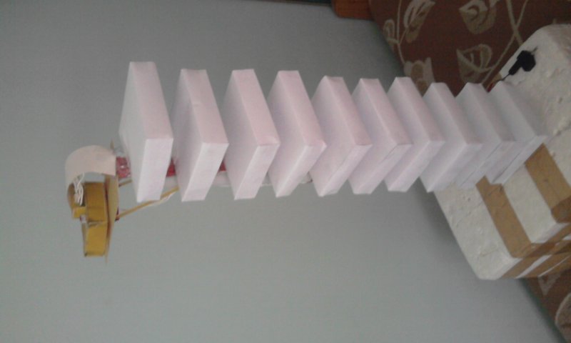

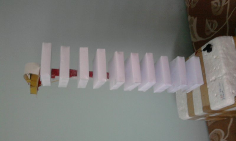

(#) Mybuster hozzászólása Júl 1, 2011 /
Kész lett alig 1 hét alatt a LED VU Towerem nem a legszebb De nekem megfelel este videó
(#) fifadani válasza Mybuster hozzászólására (») Júl 1, 2011 /
Tudnál küldeni nekem egy kapcs. rajzot?
Kösszee *
(#) Mybuster válasza fifadani hozzászólására (») Júl 1, 2011 /
Hello persze!!
(#) slogan válasza Mybuster hozzászólására (») Júl 1, 2011 /
Enyhe kifejezés a "nem szép"
Csak 90 fokban tudsz fényképezni ?
(#) Mybuster válasza slogan hozzászólására (») Júl 1, 2011 /
bocsi!!! nem amúgy nem
Várom a videót.. Egyébként jól látom, hogy ott minden papír?

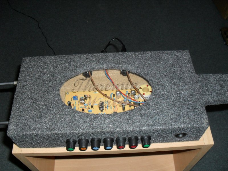

(#) lajos1969 hozzászólása Júl 1, 2011 /
Elkészült a thereminem.
(#) lajos1969 válasza (Felhasználó 13571) hozzászólására (») Júl 1, 2011 /
(#) vicsys válasza lajos1969 hozzászólására (») Júl 1, 2011 /
Minden elismerésem a tiéd! Nagyon szép, igényes munka! Gratula!
itt a video!! igen 3 óra volt a kockák építése Bővebben: Link
