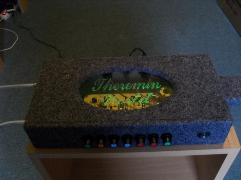

Elkészült a thereminem.
Minden elismerésem a tiéd! Nagyon szép, igényes munka! Gratula!
Nagyon szép, tegnap Sting játszott egy ilyenen az arénában...
Ez aztán a totális brutál!
