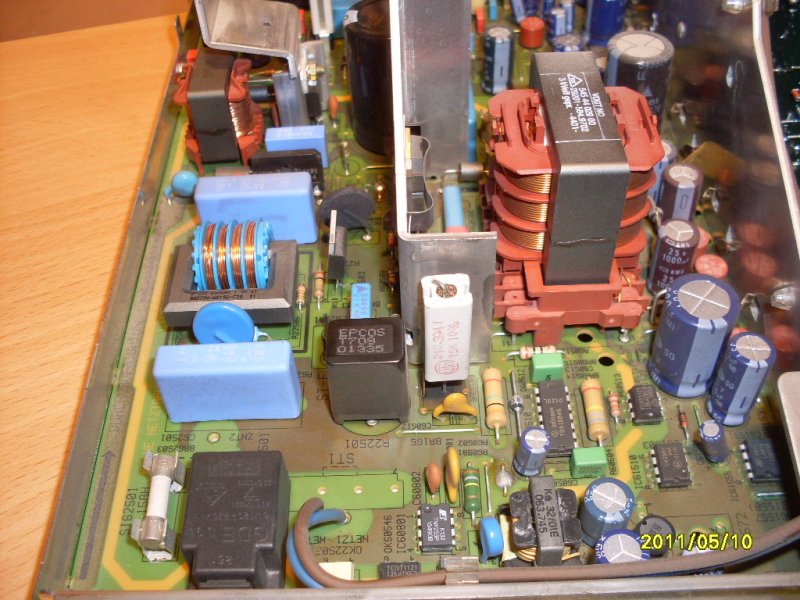

(#) soos csaba hozzászólása Júl 1, 2011 /
Sziasztok, van nálam egy SHARP DV 25083S-típusú tévé aminek az alimentálása be halt sajnos, a probléma az vele hogy az IC 701-es jelölésű iccét nem tudom be azonosítani, mert az icé teteje el szállingózott (SZÉT ROBBANT), és ugyancsak el szált benne az alimentáló tranyó is egy 100 ohmos ellenállással, meg egy 3,9V-os zenner diódával, a legutóbbiakat már ki cseréltem csak az iccével van a gond. A tévé rajzát meg leltem az Elektrotanyán csak az a baj vele hogy valami Bin formátumban van meg, azt sajnos meg nem tudom meg nyitni, utána olvastam hogy milyen progival lehet meg nyitni de nekem túl bonyolult a megnyitása, ha valakinek meg volna ennek a tévének a rajza pdf formátumban, vagy valami más formátumban, annak nagyon örülnék. Előre is köszönöm.
(#) kadarist válasza soos csaba hozzászólására (») Júl 1, 2011 /
Az a bin az EEPROM-tartalom és nem a rajz. Rajz: kattints a Get Manualra lent. Az IC típusa: TEA2260.
(#) soos csaba válasza kadarist hozzászólására (») Júl 1, 2011 /
Köszi szépen kadarist, örök hálám.
(#) ferko55 válasza kadarist hozzászólására (») Júl 1, 2011 /
Szia kadarist!
A PTC ellenállás a képcső végén van, vagy a nagy
panelon.
(#) Csekker válasza kadarist hozzászólására (») Júl 1, 2011 /
Üdv. Megérkezett az új távirányító.Teljesen úgy néz ki küllemre,mint a gyári és a gombok is ugyanolyanok. Viszont sajnos ezzel is azt csinálja a tv.mint a kissé megkopott eredeti távjával.Végignyomkodom a kombinációt a szervízmenühöz.A sorozat végén bekapcsol a tv,szól a hangja,de sötét marad a képernyő,mint eddig is.Hát most nincs ötletem,de van egy ismerősömnek egy ilyen tv-je és nála is megpróbálom.Ha nálam sehogy nem jön össze,akkor majd megnézem,hogy a segédrács poti a sorkimenőn (ha van rajta) hol áll.Kb mennyinek kellene lennie a "screen" feszültségnek és hol tudnám megmérni?
(#) soos csaba válasza ferko55 hozzászólására (») Júl 1, 2011 /
A negy panelon termeszetesen. Harom laba van, de van olyan is aminek csak ketto.
(#) ferko55 válasza soos csaba hozzászólására (») Júl 1, 2011 /
Köszönöm Csaba a hozzá szólást, ez az ami rajta van a
képen? Van mellette egy nagy watt erősségű ellenállás
annak mi a feladata?
Csaba a fehér ellenállásnál a panel meg van feketedve
az mennyire vészes?

(#) soos csaba válasza ferko55 hozzászólására (») Júl 2, 2011 /
Szevasz ferko55, igen az az alkatrész amelyik a nagy teljesitményű ellenállás mellet van (EPCOS T709) van rá irva. Ha meg van égve a panel alja az nem gond csak az áramkörök vezesenek, mérd majd át müszerel hogy vezetnek e az áramkörök. Máskűlönben az az ellenállás szokot melegedni, és azért ven neked meg feketedve az az ellenállás.
