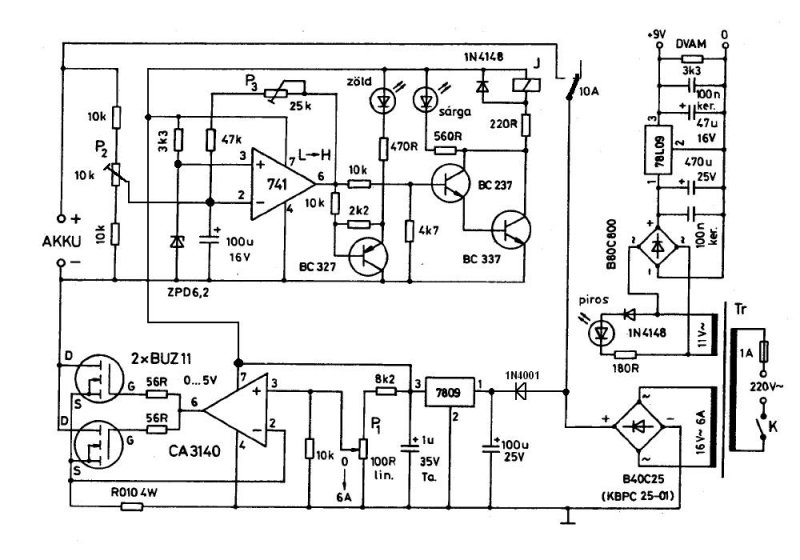

(#) Lánglurkó hozzászólása Júl 15, 2011 /
Sziasztok! Az itteni töltős témákat végig olvastam, s azt szürtem le, hogy autó aksihoz pulzáló áram a legjobb. Ebből kiindulva kicsit átterveztem a Rádiótechnikában közölt töltő kapcsolását. Az eredetihez képest a komparátorként használt opampot fordítva kötöttem be. Szerintetek mennyire müködőképes az áramkör?
(#) proli007 válasza Lánglurkó hozzászólására (») Júl 15, 2011 /
Szerintem fogalom zavarban vagy, az impulzus töltést illetően, a kapcsolás és az OPA működését illetően.
Vagy én nem értem amit írtál. Pontosíthatnád mit értesz az áttervezés és az impulzus töltés alatt, és lerajzolhatnád (bejelölhetnéd), mit is módosítottál..
üdv! proli007
(#) Lánglurkó válasza proli007 hozzászólására (») Júl 16, 2011 /
Nem impulzus, hanem pulzáló, azaz nincs az egyenirányítás után pufferkondi. Az OPA-nál a bemeneteket cseréltem fel az eredeti kapcsoláskoz képest. A további módosítás, hogy az IC-k nem az aksiról kapják a tápot.
(#) proli007 válasza Lánglurkó hozzászólására (») Júl 16, 2011 /
- Az áramgenerátor, és a "pulzáló töltés", még rendben lenne. De a komparátor tápja már nemigazán. Hiszen az LM741 pozitív feszültségét a 9V-ról kapja, de a negatív feszültsége meg az áramgenerátor kimenetén van, ami ráadásul "lepkézni" fog a lüktető egyenfeszültséggel.
- Ha a komparátor LM741 bemeneteit felcseréled, akkor a működése fordított lesz. Csak éppen a P3-on keresztül, eddig pozitív visszacsatolás volt, most negatívvá válik. Tehát (ami eddig a komparátor hiszterézisét alkotta), komparátor helyett, most a 741 erősítő fokozattá változott át.
üdv! proli007
Értem, akkor viszont a komparátor kimenetét kellene fordítva használnom, hogy a töltés alatt legyen a relé behúzott állapotban. Valamint külön tekercsről fogja akkor a tápot kapni.
Köszönöm a segítséget.
