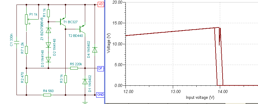

(#) edepalos válasza proli007 hozzászólására (») Jan 19, 2011 /
Az igazság az, hogy nagyon vártam hozzászólásod. Ezt a kapcsolást alkalmazhatom akkor is, ha a generátorom állandó mágneses forgórészű? Ez nem épp egy gerjesztéses töltő áramkőr?
Ede

(#) vilmosd válasza edepalos hozzászólására (») Jan 19, 2011 /
Hali
Mar bocsanat de ez a kapcsolas azert hagy maga utan 1-2 ketseges kerdest. Induloban Pl a Q1 tranzisztort 10 amperosra valasztotta, majd utana mereszen berakott 3 100 mA-s diodat . A masik ami nem teljesen ertheto, hogy a generatort miert kell rovidrezarni? Csak hogy hamarabb tonkremenjen?. Akkor inkabb csinaljon egy PWM-es soros szabalyzot, es tulfesz eseten nem fog terhelni feleslegesen. Kulonben is azt irja az urge, hogy ez egy elmeleti projekt, es soha sem kerult beepitesre, es uzemben kiprobalasra.

(#) edepalos válasza vilmosd hozzászólására (») Jan 19, 2011 /
Igen, nekem is eléggé zavaros és főképp furcsa a megoldás. Ami bíztatott, az a melegedéssel kapcsolatosan fent említett story. Viszont PWM-es kapcsolás utánn meg csak akkor könyörögnék szintén nálatok, ha ezt a témát kimerítettük.
Ede

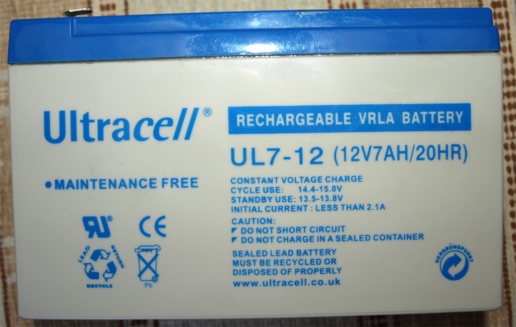

(#) hapro hozzászólása Jan 23, 2011 /
Első körben az a kérdésem, hogy ez milyen akku?
Milyen az a VRLA battery?
A második kérdésem az, hogy ez tölthető-e ezzel a töltővel, mert ilyenem van. Bővebben: Link
És hogy ha nem jó ez a töltő hozzá (tönkre teszi), akkor szeretném ha ajánlanátok egy egyszerű töltőt ehhez amit megépítenék.
(#) Krisz03 válasza hapro hozzászólására (») Jan 23, 2011 /
Valve-regulated lead-acid battery. Tehát van rajta biztonsági szelep.
Sima normális "zselés", azaz gondozásmentes akku. Gyakorlatilag bármivel töltheted, ami megfelel az akkun írt áram és feszültségértékeknek.

van nekem 9.6 voltos akksim, nicd, ebből van 3 db, sajnos miliampert nem tudok, bébielem méretűek egyenként az akkuk, sorba van kötve 8. Van saját töltőelektronikájuk, de egyszerre csak egyet lehet vele tölteni. Namármost ha a 3-at összekötöm párhuzamosan, és az eredeti töltőelektronikán töltöm 400 mAh helyett 1.5 amperral, akkor lehet valami baj, vagy valami gond? A töltőelektronikán 1 volt esik, bírnám rendesen tölteni 12 voltos táppal?
(#) hapro válasza Krisz03 hozzászólására (») Jan 23, 2011 /
Az nem probléma, hogy az én töltőm úgy van beállítva, hogy 14,3V-nál kapcsol le?
Ennek az oldalán az áll, hogy ciklikus töltéssel lehet 14,4-15V a töltő feszültség, már ha jól fordítom. És mi az a 20HR a 7AH után?
Persze, mehet addig a töltés. A ciklikus üzem egyébként azt jelenti, hogy feltöltöd, leveszed a töltőről, használod valamilyen eszközben, majd ha lemerült, újra feltöltöd.
A 20 óra a kapacitással (7Ah) van kapcsolatban, erre a kisütési időtartamra van meghatározva a kapacitása. Tehát a töltéshez semmi köze.
