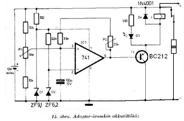

(#) Skyline válasza proli007 hozzászólására (») Aug 12, 2011 /
szia!
Régebben regeneráló tőltő építésével kapcsolatban kértem tőled tanácsot,akkor nagyon bonyolultra sikeredett a kapcsolás,most az egyszerűbb megoldást akarom megépíteni TL-431-el,kiegészítve egy kisűtést lekapcsoló áramkörrel,azt szeretném megoldani hogy pont fordítva működjön az adapter,tehát mikor folyik a kisütés a relé meghúzott állapotban legyen,mikor elérte a beállított Pl:13V-ot akkor engedjen el és ezzel megszünne a kisütés.
Ezt hogyan tudnám elérni?
Előre is köszi!
(#) proli007 válasza Skyline hozzászólására (») Aug 12, 2011 /
Tessék! Ha erre gondoltál..
üdv! proli007

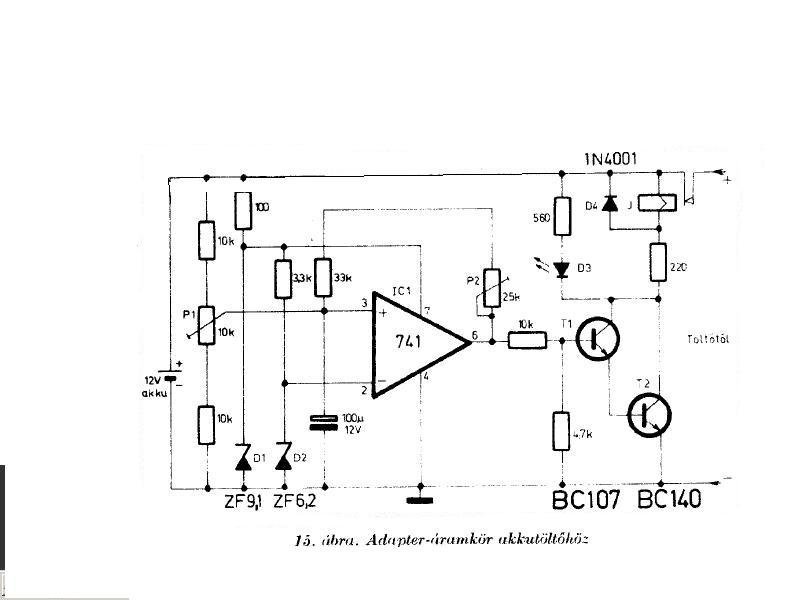

Ha a kisütés végén,a relé elenged akkor erre gondoltam
A lényeg hogy mikor átvált kis áramú töltésre a töltő akkor a relé már ne terhelje feleslegesen.
Közben nézegettem az eredeti kapcsolást és az vetődött fel bennem ha an npn tranzisztorok helyett pnp tranzisztort tennénk bele?
Azt is lehet. De akkor emitterkövetőnek. Kollektora a negatívon, emittere a relé felé, 220ohm-47k-10k nem kell. Rövidre zárni 220ohm-ot és a 10kohm-ot, 47k-t kivenni.
üdv! proli007
Uhh nem nagyon értem le tudnád rajzolni ha megkérlek?
Pedig nem komplikált..
üdv! proli007
Ez így tökéletes lessz
Nem akarom túl bonyolítani,az a lényeg hogy egyenlőre ez így működjön aztán később ha úgy adódik lehet szépíteni a kapcsolást
Mégegyszer köszi a segítséget!
Üdv!!

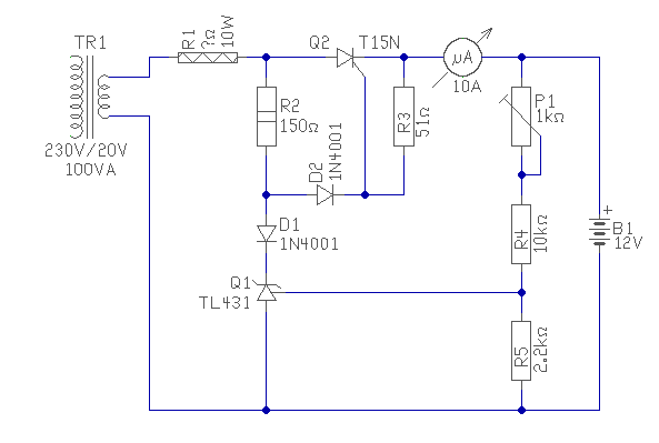

(#) zol6 hozzászólása Aug 21, 2011 /
Építettem egy aksi töltőt a következő kapcsolás alapján:
http://www.vt52.com/diy/myprojects/other/charger/charger_sch_2.gif
A gondom az, hogy a töltőáram túllépte a beállított értéket.
Tegyek még valamit az akkumulátor elé?
(#) Novak válasza zol6 hozzászólására (») Aug 21, 2011 /
Ha túl nagy a töltőáram, akkor a negatív ágban lévő, "see text" feliratú ellenállás értékét növeld meg egy kicsit, azzal tudod beállítani a maximális áram nagyságát.
