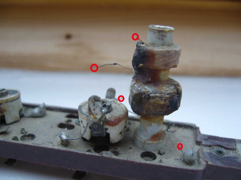

Sziasztok! Van egy Pacsirta rádióm MKII-es (szögletes kivitel) Bekapcsolva csak búgott. Tápelkót cserélve feléledt.. az EL84-es csövön méregetve.. Anód fesz 240V Katód 8V.. ez stimmel. A sistergés hangositható halkitható. Az URH teljesen süket,de bevallom hogy első körben csak a középhullám érdekelne hogy szólaljon meg a Kossuth rádió.. A csúszkát kitisztitottam.. a tekercset szétrágta az egér.. valahogy visszatettem,de semmi,egyik hullámsávon se. Olyan mintha a forgókondi nem is hangolna.. kb fél állásnál van egy sercenés a lemezek összeérésénél,de egyébként semmi.. ECH81 cserélve.. EBF89-et még nem cseréltem.. Hogyan lehetne komolyabb müszerezettség nélkül vizsgálódni..

Nem tudom milyen műszerezettséged van, de esetleg érdemes lenne elvinni HA5NP- hez aki foglalkozik rádió javítással.
Ettől függetlenül visszafelé érdemes haladni, tehát ha hangvégfok van, akkor demodulátor, kf, aztán keverő.
Az egér valószínű komolyan rombolt, így vissza kellene nézni a teljes kapcsolási rajzot pontról pontra. Van rajzod? Ha segít Gyöngyös körül van komoly műszerezettségem egy délutánra... Egyébként kf kö rül lesz a gubanc, ha sem urh sem kh nem szól, esteleg valami közös pont sérült. Barmolni nem érdemes, meg kell kínálni egy szignál generátorral.

(#) küzmös Gergely válasza szendi001 hozzászólására (») Júl 3, 2011 /
Hali! Az URH az tök süket.. a többi hullámsávon sistereg a rádió,de semmiféle adást nem vesz. Akkor a legelső körben próbára cserélem az EBF89-et,mert hiába tapizom a rácsát akkor sincs semmi vétel. Ui:Én debreceni vagyok.

(#) szendi001 hozzászólása Júl 3, 2011 /
Bővebben: Link Itt van a rajza. AZ ECC körül nézz előbb körül!
Köszi.. akkor átméregetem.. ma egy picit pont az ECC83 körül méregettem,de nem találtam szakadt ellenállást,de ohm mérővel végignézem azt a sok kátránykondit is.. elvégre 45 évesek.. Egyébként ez egy 1966-os már Videoton gyártmány.. ECC-t is keresek azért,de én sem hiszem hogy ez cső hiba lenne.. csak ezzel a legegyszerübb kezdeni..

(#) küzmös Gergely válasza küzmös Gergely hozzászólására (») Júl 3, 2011 /
Jah egy pár kép.. a szakadt tekercs és maga a gép,egy tisztogatás után..

(#) pucuka válasza küzmös Gergely hozzászólására (») Júl 3, 2011 /
Ahogy nézem, a tekercsek nem állnak a helyzet magaslatán. A cincogóék sajnos szeretik a parafint.

(#) gkari válasza küzmös Gergely hozzászólására (») Júl 4, 2011 /
A Pacsirta teljes "service man."-ja az RT67/7.-8. számokban, annak alapján lehet,hogy a tekercseket is meg tudod javítani-sőt lehet, hogy tudok adni tek.készletet is, csak a nálam lévő 4 db.-ot végig kell bogarásznom, hogy melyikből tudom kitermelni. Egyebekben ezt a témát nem lenne jobb a "Muzeális..."-ban tárgyalni?
