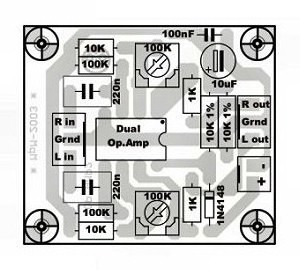

(#) Gery hozzászólása Júl 7, 2011 /
Van egy 2xTDA2030 végfokom, és egy a képen látható előfokom hozzá. Az előfok elé beraktam egy 100K-ohmos potmétert. Na, ha a potméter teljesen le van tekerve akkor is átjön rajta a hang, és fél hangerőnél meg a maximumot hajtja ki a hangfalból.
A kérdés, hogy lehetne "beszabályozni" a legegyszerűbb módon, hogy nullánál ne szóljon, és közel véghelyzetben hozza ki a maximumot a hangfalból?

(#) storm válasza Gery hozzászólására (») Júl 7, 2011 /
A hangerőpotinak az egyik szélső lábát a földre kell kötni, a másik szélsőre megy a bemeneti jel, a középsőről pedig megy az erősítő felé. Ha pedig túl nagy a jel, egy soros ellenállást köss be a bemenő jellel sorosan.

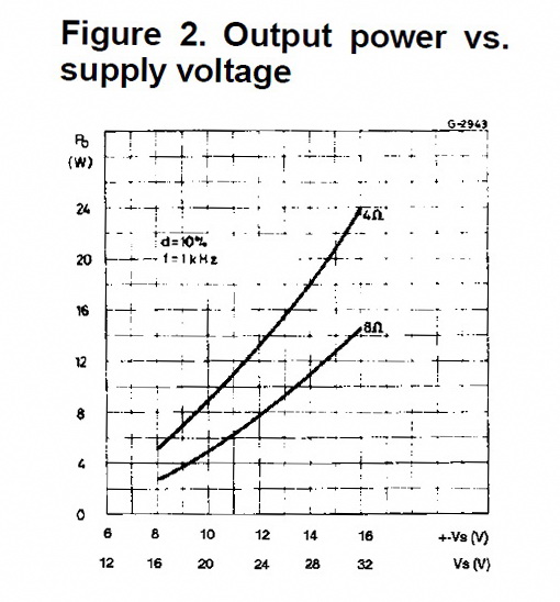

(#) nagy_david1 válasza steelbird hozzászólására (») Júl 7, 2011 /
Épp ez a baj. Nézd meg. Még nem is szimmetrikus a táp hanem szimpla szóval kell "kondenzátorozni". De mellesleg ha megnézed ettől eltérően egy TDA adatlapját ott 24V mellett több is kivehető 4 ohm -ra mint 10-12W híd nélkül is.
Az meg egy másik dolog, hogy az erősítő lelke a hangszóró. Csak ezt nehezen fogják fel egyesek és csodálkoznak, hogy valahol 10W úgy szól mint máshol a 100W
(#) reloop válasza nagy_david1 hozzászólására (») Júl 8, 2011 /
Szia! Az adatlapon a teljesítmény/tápfeszültség diagramot nézd meg 4 ohm 5 és 10% torzításra. Ahol csak szimmetrikus táp van megadva, ott a +/-12V-nál keresd. Innen leolvasható a kivehető teljesítmény, az adatokat reálisnak vélem :yes:
(#) nagy_david1 válasza reloop hozzászólására (») Júl 8, 2011 /
De mivel neki 24V nem szimmetrikus hanem szimpla és kondenzátorokkal oldódik meg a leválasztás ezért nézhető az a diagram 24V-ra.
(#) Gery válasza storm hozzászólására (») Júl 8, 2011 /
A potit jól kötöttem be azzal nincs baj. Raktam be egy 100kohmos ellenállást annak megfelelően ahogy mondtad. Ezesetben ha feltekerem maximumig akkor erölködik a hangfal, szóval ilyen téren jó lenne. Viszont ha teljesen letekerem egy kis hang még így is szűrödik át. Mit lehetne ez ellen tenni?
(#) storm válasza Gery hozzászólására (») Júl 8, 2011 /
Próbáld ki másik új potival, valószínűleg nem érintkezik rendesen.
(#) steelbird válasza nagy_david1 hozzászólására (») Júl 8, 2011 /
Igen, néztem, egyezik az általam számítottal, én 12,25W -ot számoltam, a diagrammon meg olyan 13W körül metszi a 24V -ot a 4 Ohmos görbe. De ez már 10% THD.

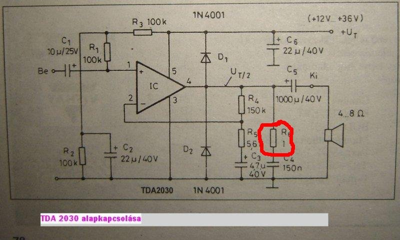

(#) sanykaraj hozzászólása Júl 8, 2011 /
A bejelölt ellenállás r vagy nagyobb
(#) steelbird válasza sanykaraj hozzászólására (») Júl 8, 2011 /
1 Ohm (ott az 1 -es)
Bocs, de csatolsz egy képet, bekarikázol rajta egy ellenállást és egy értelmetlen mondatot odaírsz, amiről nem lehet még azt sem eldönteni, hogy kérdés akar lenni, vagy kijelentés, mert nem használsz sem vesszőt, sem pontot, sem kérdőjelet, sem írásjelet...
A bekarikázott ellenállás 1 Ohm.

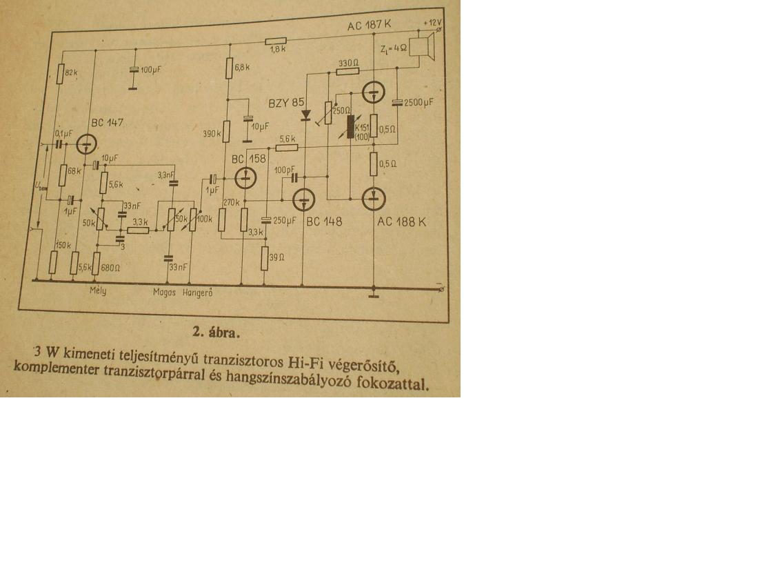

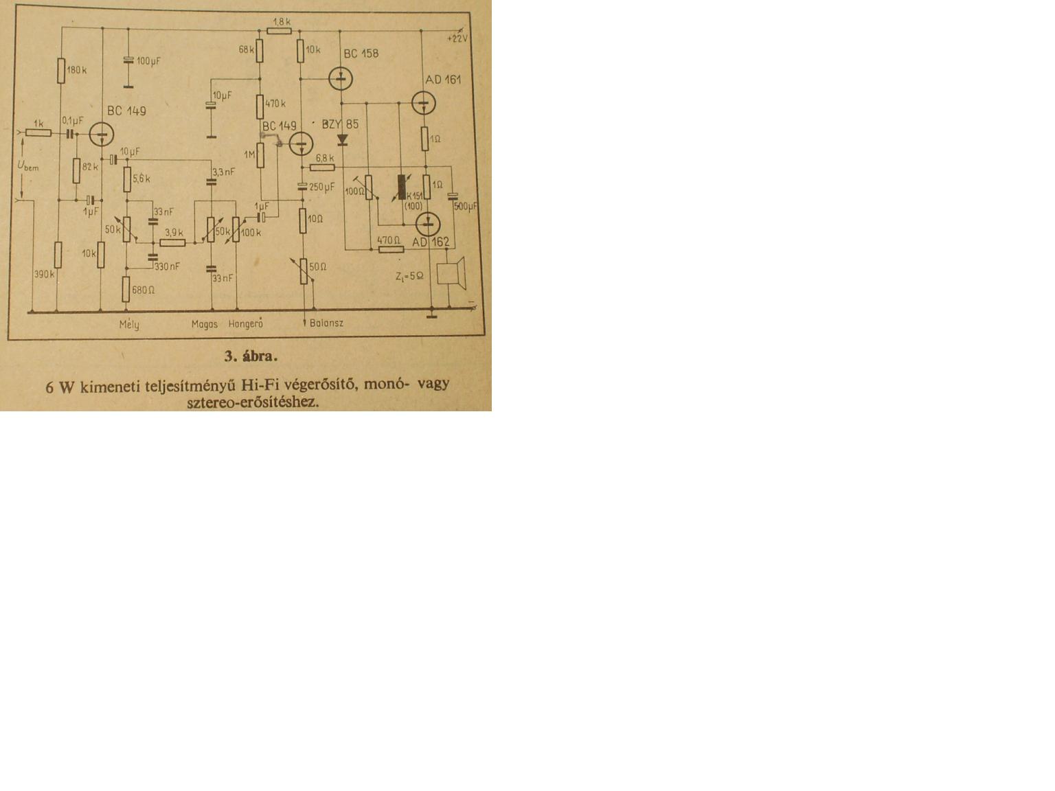

(#) reloop válasza deadlyroberta hozzászólására (») Júl 8, 2011 /
Érdekesség kedvéért, kíváncsiságból érdemes germánium tranzisztorral erősítőt építeni, hallgatás céljára nem. Ha az előbbiek motiválnak itt van két kapcsolás, amit annak idején megépítettem.
