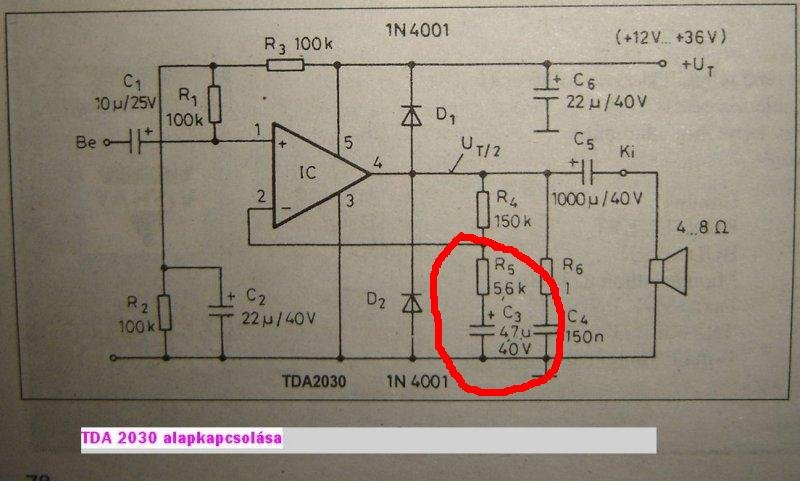

(#) sanykaraj hozzászólása Júl 9, 2011 /
Ennél a bekarikázott ez egy 5.6 k és egy 4,7uf/40 voltos kondi?
(#) ladislave válasza sanykaraj hozzászólására (») Júl 9, 2011 /
Így van!
5.6kΩ és 4,7uf/40V elko.

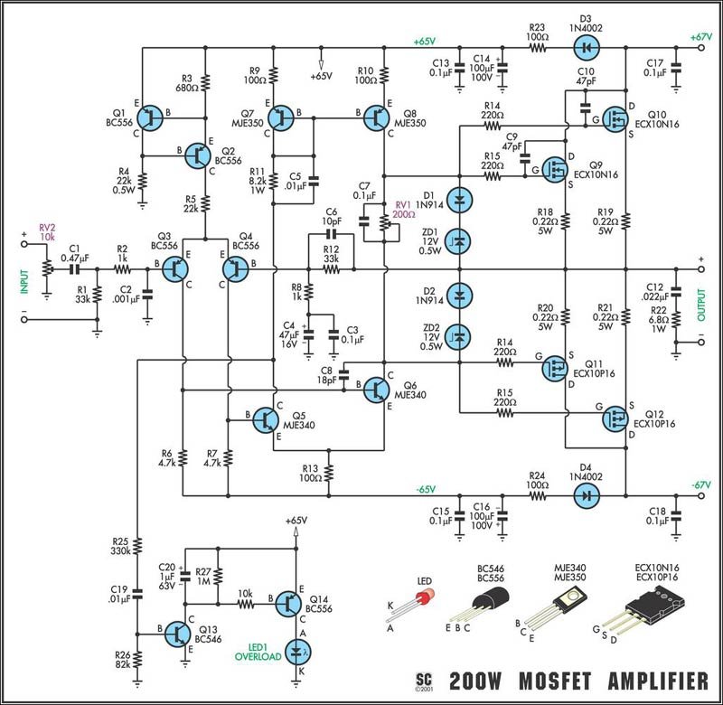

Szép jóestét mindenkinek,lenne egy kérdésem,vagyis inkább nemvagyok egészen biztos az általam gondolt értékekben.Adott 2+2 pár 2SK135 és 2SJ50 mosfet amivel végfokozatot tervezek épiteni,namost a tápfesz +-68 volt lessz 4 ohmos kimeneti impedancia mellett milyen maximális teljesitményt lehet kicsikarni ezekböl a tranyókból?Maximális tápfesz 160 volt 7 ampéros maxi kollektor áram mellett.Szerintem két párral egy csatornában,vagyis 2xN és 2xP fettel lehetséges a 300watt zenei teljesitmény.Kiváncsian várom a ti véleményeteket.Elöre is köszönök minden segitö választ.

(#) lamalas válasza Dj TSM hozzászólására (») Júl 9, 2011 /
„...a tápfesz +-68 volt lessz 4 Ωos kimeneti impedancia mellett...”
Ekkora tapfeszultseg mellett, ilyen alacsony terheloimpedanciaval igen magas kivezerlesen az emlitett FETek siman tonkremennek, meg akkor is ha 2-2 van parhuzamosan kapcsolva. A maximalis drain (es nem kollektor!) aram csak akkor folyhat folyamatosan keresztul az eszkozon ha a drain-source feszultseg <= 14.3V (lasd katalogus SOA). Magas tapfeszultseg mellett viszont a max. drain aramtol csak joval kisebb aramok folyhatnak! Ezt erositotervezesnel figyelembe kell venni. Raadasul a dolgot az is neheziti, hogy a hangsugarzok impedanciaja nem tisztan ohmos ezert az erositoben levo vegtranzisztorokon (v. FETeken) eso feszultseg es azokon atfolyo aram nincs mindig fazisban!
At kellene gondolni ezt az egeszet meg egyszer. A tapfeszultseget legalabb a felere kellene csokkenteni, de nem szamoltam ennek utana csak erzesre modnom.

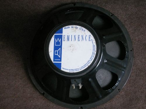

(#) zozi22 válasza agressiv hozzászólására (») Júl 10, 2011 /
Igen, pontosan.
Sajnos a hangszórókról semmit nem tudok, mert nincs semmi használható adat rajta.
Ennyi az összes felirat:
EM12-4049 121040, 8 Ω, 67-91400990 G1
Amúgy Eminence (kép)
Már a hangszórós fórumon és az Indexen is kérdeztem róla, de még nincs válasz.
Egyébként én még mindig úgy gondolom, hogy ez a Stage Line 100 nem 100W -os, mert a végfoktranyó adatlapján 38W van írva. De ha hazaérek, megnézem és beírom a típusát.

(#) Dj TSM válasza lamalas hozzászólására (») Júl 10, 2011 /
üdv
Kösz a választ,draint akartam irni csak épp valahol a sima tranzisztoroknál járt az eszem,ép javitok egy ilyen erösitöt de közben szeretnék magamnak is egy jó kis feteset épteni,ha már egyszer ittvan nekem 2 pár N és 2 pár P fetem szép L profilú hütésen.Szeretném a lehetö legnagyobb zenei teljesitményt kihozni belöle úgy hogy a hangja is kellemes legyen.Eredetileg +- 70 voltal volt táplálva az a végfok amiböl ezek vannak,csak ott 5 pár volt összesen egy csatornára és igy volt megadva 500wattnyi teljesitmény 4 ohmon,eredeti Trace Eliott volt a cucc,gondolom oda nemraktak valami ócska végeket.Tanácstalan vagyok mit tegyek.
(#) Dj TSM hozzászólása Júl 10, 2011 /
Az imént emlitett feteket ebben a kapcsolásban szeretném alkalmazni,az eredeti hozzá ajánlott fetek csupán 1 drain ampérral erösebb az enyémektöl,a feszültség egyezik és minden más adat is.
(#) steelbird válasza Dj TSM hozzászólására (») Júl 10, 2011 /
Nem csak a max. áramot kell figyelembe venni, hanem a max. teljesítményüket is, valamint a kapcsolás egyébb paramétereit.
A Te tranzisztoraid max. 7A -t tudnak és 100W -ot.
A végtranzisztorokra eső teljesítmény fél tápfeszültségnél a legnagyobb, akkor, mikor az erősítőd kb. 50% -os teljesítményen dolgozik.
4 Ohmos hangszórónál ez 280W a végtranzisztoron. Mivel duplázod a végtranyókat, így a fele esik egy tranzisztorra, de még az is jóval több, mint a katalógus szerinti maximálisan megengedett 100W, ezek a tranzisztorok fél hangerőn elhaláloznak, bele se fogj.
Ebben a kapcsolásban, ekkora tápfesszel, 4 Ohmra ezek a tranzisztorok nem jók.
Ráadásul a kapcsolás nem is rövidzárvédett, ami ekkora teljesítményű végfoknál követelmény.
Egy rövidzárt semmilyen tranzisztor nem élne túl.
Keresgéltem ezt az ECX10N16 -ot, de csak EC-10N16 -ot találtam, remélem, ugyanaz.
Az katalógus szerint 125W -os. Még az sem jó abba a kapcsolásba, elég kamikaze volt, aki azt beletervezte.
Vagy nem 4 Ohmra van a kapcsolás, hanem nagyobb terhelőimpedanciára.
