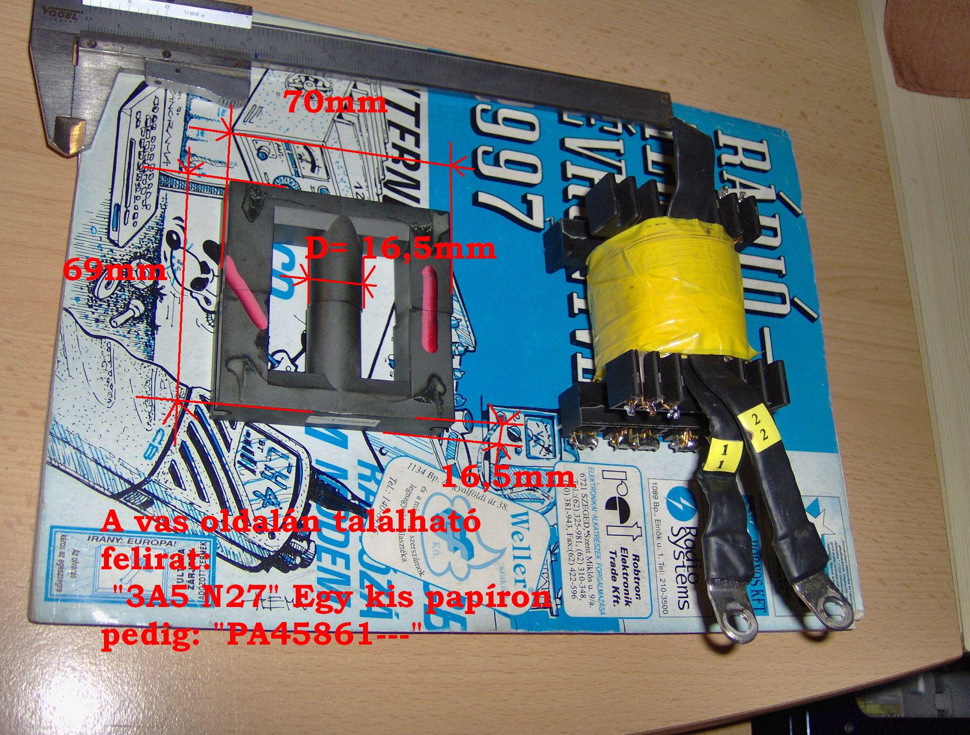

(#) zoly15 hozzászólása Júl 11, 2011 /
Sziasztok! Kaptam egy a képen látható vasmagot, sikerült szétszednem. Ez egy EI légrés nélküli mag. A képen láthatóak a méretek és hogy mi van írva a vasra, valaki meg tudná mondani hogy mennyit lehet ebből a magból kihozni? Én 800-1000W-os tápot szeretnék belőle építeni, elbírná ezt a teljesítményt? Előre is köszönöm!
(#) rigidus válasza zoly15 hozzászólására (») Júl 11, 2011 /
Ez nem egy EI hanem egy ETD mag ha jol sejtem. Az EI magok azok egy "E" es egy "I" profilu darabbol allnak. Az N27 az az anyaga lesz de en ennel tobbet nem talaltam en sem. Viszont van itt egy link ami remenyeim szerint kozelebb visz. Ami a meretadatokat illeti szerintem a kivant teljesitmenyhez elegendo kell hogy legyen. Csak osszehasonlitaskent, nekem az orrom elott hever egy E65 amit eppen tekerek. Ennek a meretei 65mm x 64mm es lorylaci szerint 4.8kW-ot (minusz vesztesegek) ki lehetne csavarni belole.
(#) Ge Lee válasza zoly15 hozzászólására (») Júl 11, 2011 /
A méretek alapján igen.
