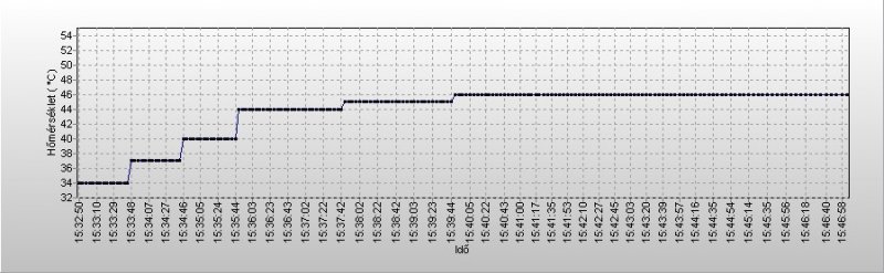

(#) belfi2 hozzászólása Júl 12, 2011 /
Egy HDD igen furcsa hőteszteket alkot.Szerintem baj van a szenzorral.lehet azt cserélni.
(#) neocska válasza belfi2 hozzászólására (») Júl 12, 2011 /
Miért is furcsa ez szerinted? használat függvényében melegedik, nem mindig szép szinuszgörbéhez hasonloan melegednek a dolgok.
(#) belfi2 válasza neocska hozzászólására (») Júl 12, 2011 /
Ha a két görbét összehasonlítod akkor az egyiken látszik hogy többé kevésbé rendben "lineáris" a változás a másikon viszont szinte átmenet nélkül ugrik 10 fokot.Ugyan arról a HDD-ről van szó.

Ha jol látom akkor 10másodpercenként mérte a höfokokat, igy nem is olyan ugrásszerü. ha minden másodpercbe mérné akkor látnád az átmenetet. A HDD hömérséklete szorosan összefügg az adatforgalommal és a használati orával. Én pl 70-78C fok között méregetek a rammokon, ami tényleg nagy, és külsö hömérövel(2-3darabbal mértem), ez szerinted nem tul sok?

(#) _ampervadasz_ válasza belfi2 hozzászólására (») Júl 14, 2011 /
Szia Belfi2.
neocska jót mond, ráadásképp ez normális értéknek mondható, mert a merevlemez nem szellős, kondicionált körülmények között üzemel továbbá az alkatrészek SMD kivitelben készültek, így nem nehéz ilyen meredek hőmérséklet változást produktiválni.
Ajánlott az üzembiztonság és az élettartam kitolása érdekében 1 gyorsjáratú ventilátor alkalmazása merevlemezenként, ami legelső sorban az orsómotort hűti másodsorban az IDE vezérlőt és a sztepper motor vezérlőt.
(#) belfi2 válasza _ampervadasz_ hozzászólására (») Júl 14, 2011 /
Ha jobban megnézed az első képen az időköz 12:57:03-tól 12:57:18-ig tart ez 15mp.Ez alatt az idő alatt ötször ellenőrzött a teszter.Az is látszik hogy a hőmérséklet 12:57:06 és 12:57:09 azaz 3mp alatt nőtt ~11 fokot.Ez normális egy vinyó esetében?Egyébként ugyan ez történik ha eléri 50fokot akkor felmegy 58ra de a vinyó érezhetően nem melegebb mint a rendszer vinyó.(40fok) Hőmérséklet függő a hűtése de láthatóan nem pörög jobban a veti az 50fok közelében sem.

(#) belfi2 válasza belfi2 hozzászólására (») Júl 14, 2011 /

(#) belfi2 válasza neocska hozzászólására (») Júl 15, 2011 /
Mint az írtam van hűtése mind a két HDD-nek.
Nem az a problémám hogy melegszik, (mert nem melegszik csak a szenzor szerint olyan meleg) hanem az hogy átmenet nélkül ugrik a hőmérséklet értéke.Ha a HD Sentinel fut akkor egy lemeztöredezettség futtatás mellet lekapcsolja a gépet.Nincs veszély jelzés Pl 45foknál mert 42 után 55 fok következik amire a gép pánikmentést csinál ,és leáll.Az a legrosszabb hogy nem lehet külön beállítani a lemezekre a figyelést mert akkor ki tudnám kapcsolni a hibás szenzort.A rendszer lemez teljes terhelés mellet sem éri el a 45fokot mert a venti akkor már közel teljes teljesítménnyel dolgozik(a háttéré is csak az mást mutat).
Azóta kikapcsoltam a HD Sentinelt mert úgy is azt tanácsoltátok volna.
