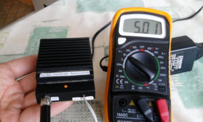

Én mindig is sokallottam ezeknek a bordáknak az árát. Ehelyett két A-s elemek külső acél burkát szoktam a célra használni, fúrok bele 3assal egy lyukat, és máris fellehet szerelni. Na meg ezt kedvem szerint tudom hajtogatni, hogy minél kisebb helyen minél nagyobb hűtőfelület tudjon elférni. Ez van a 7805 ösömön is a picégetéshez, és lm317eseken is.

Remek az építés, ha többször is szeretnéd használni, akkor érdemes rendes nyákra, vagy forrasztható próbapanelre megépíteni.
Játszhatsz esetleg a 7805 különböző kapcsolásaival is, hogyan lehet feszültséget változtatni rajta, külső tranzisztorral megerősíteni, satöbbi.
Viszont meg szeretnélek kérni, a jövőben készíts több fényképet, és számítógépen válaszd ki a legjobbat, a leg láthatóbbat, ahol a fókusz az áramkörön van.
Mert halkan jegyzem meg, a fénykép használhatatlan.
További jó építkezést!

Led-ek meghajtásra terveztem! Amúgy elárulom hogy a bordát nem vettem hanem volt egy öreg magnó abba volt benne egy tuctanyi kisebb nagyobb méretben !

Itt a végleges táp!

Köszi!!! =) Volt egy régi porszívónk vagy 60 éves otthon és a belseJében volt egy ilyen kis doboz amiben volt egy motor elektronika és meg kikaptam!!!

Nagyon szép a dobozolás de nem kellett volna odaírd hogy 12 V a bemenet mert lehet kevesebb is meg több is a lényeg hogy minél több a fesz annál jobban melegszik az IC! Ám nagyon tetszik nekem

Oké köszi csak megszokásból jött amúgy igen 9-12V mehet a fesz. de én mindg 12V fogom üzelemltetni azért írtam oda!!

Ügyelj mennyire terheled mert mert ha mondjuk egy 72Ah autó aksit kapcsolsz rá nem lesz semminek sem baja me'g de ha rákapcsolsz egy ablaktörlő motort akkor az IC nek lőttek ezert ha gyakran használod és terheled is akkor erősítsd meg teljesítmény tranyokkal!!
