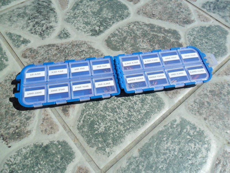

Igaz sok elektronika nincs benne, de én ezt "építettem". Egy horgászati eszközöket magába foglalni hivatott dobozka volt valamikor. A feliratokat wordban készítettem, a kinyomtatás után mindegyik matrica a hátára kétoldalú ragasztót, az elejére meg sima átlátszót kapott, hogy idővel ne kopjon le róla a festék. Hasznos szerszám!

Hali! Nekem nagyon tetszik könnyű az ellenálás értekeket megtalálni! szerintem nagyon hasznos ! Jól olvasható szép munka Grat

En nem így oldottam meg bementem a helyi boltokba kb 3 ba felvásároltam az összes gyufát aztán kiürítettem össze ragasztottam és minden ellenállásnak megvan a külön helye tehát nem úgy hogy ebben van x...y ellenállás !
(#) Abukodonozo válasza DJanosi hozzászólására (») Szept 12, 2011 /
A gyufásdobozos megoldás kevésbé strapabíró. Nálad mennyi az a minden ellenállás?

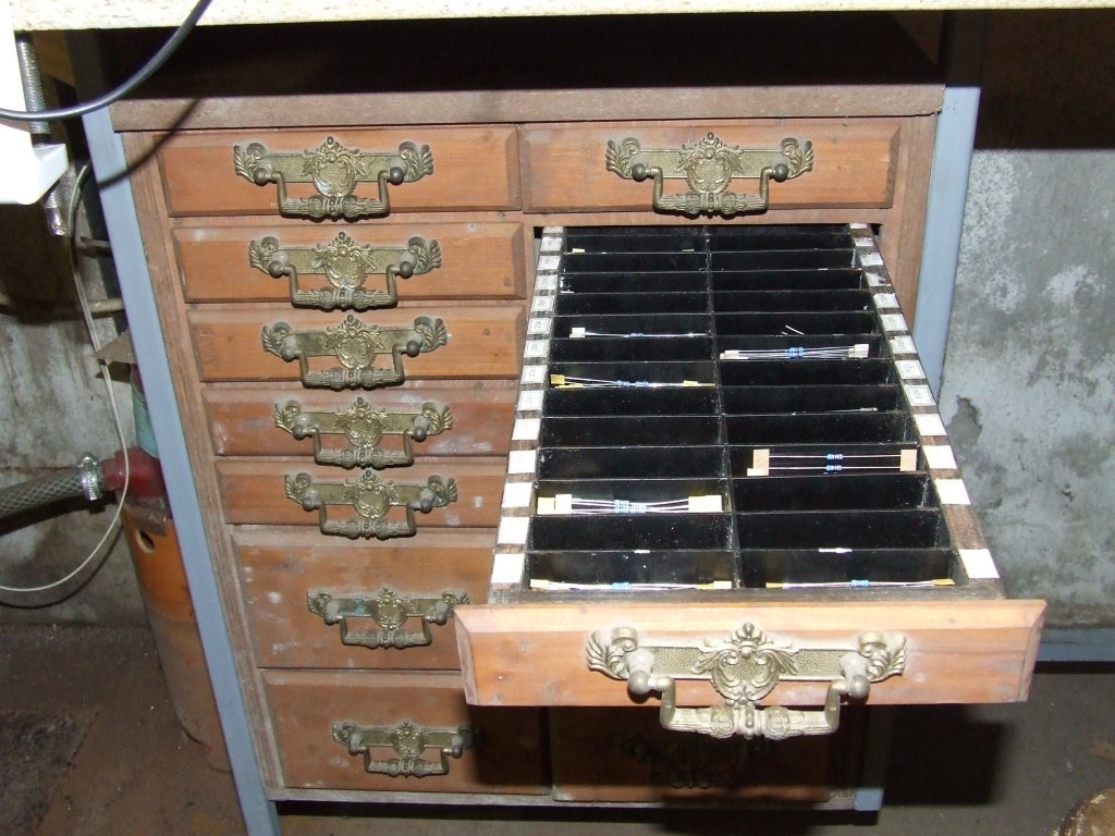

Ez a kulcskérdés! Nálam -részben- ilyen fiókokból épül fel a tárolás, amiből van 10db. Ez a méret kényelmes 50db/rekesz (szalagban) és passzosan 100db is belefér. Ha kiveszem a szalagból, akkor akár a duplája is elfér.
A gyufásdobozzal az a baj (gyerekkori emlék), hogy nem tudod kihúzni, csak hátulról kitolni. De ha sok van, akkor nem kényelmes mögötte nyúlkálni.
Célszerű lehetőleg végleges megoldást találni, akár kicsit több munka és ráfordítás árán is. A fotókon lévő szekrényt 16 évesen csináltam (30éve), és mai napig szinte tökéletes. (túl passzos, ha megjön a víz a pincébe, akkor kicsit bedagad).

Húúú... Ezek a fogantyúk gyönyörűek (asszonykám szerint is!)

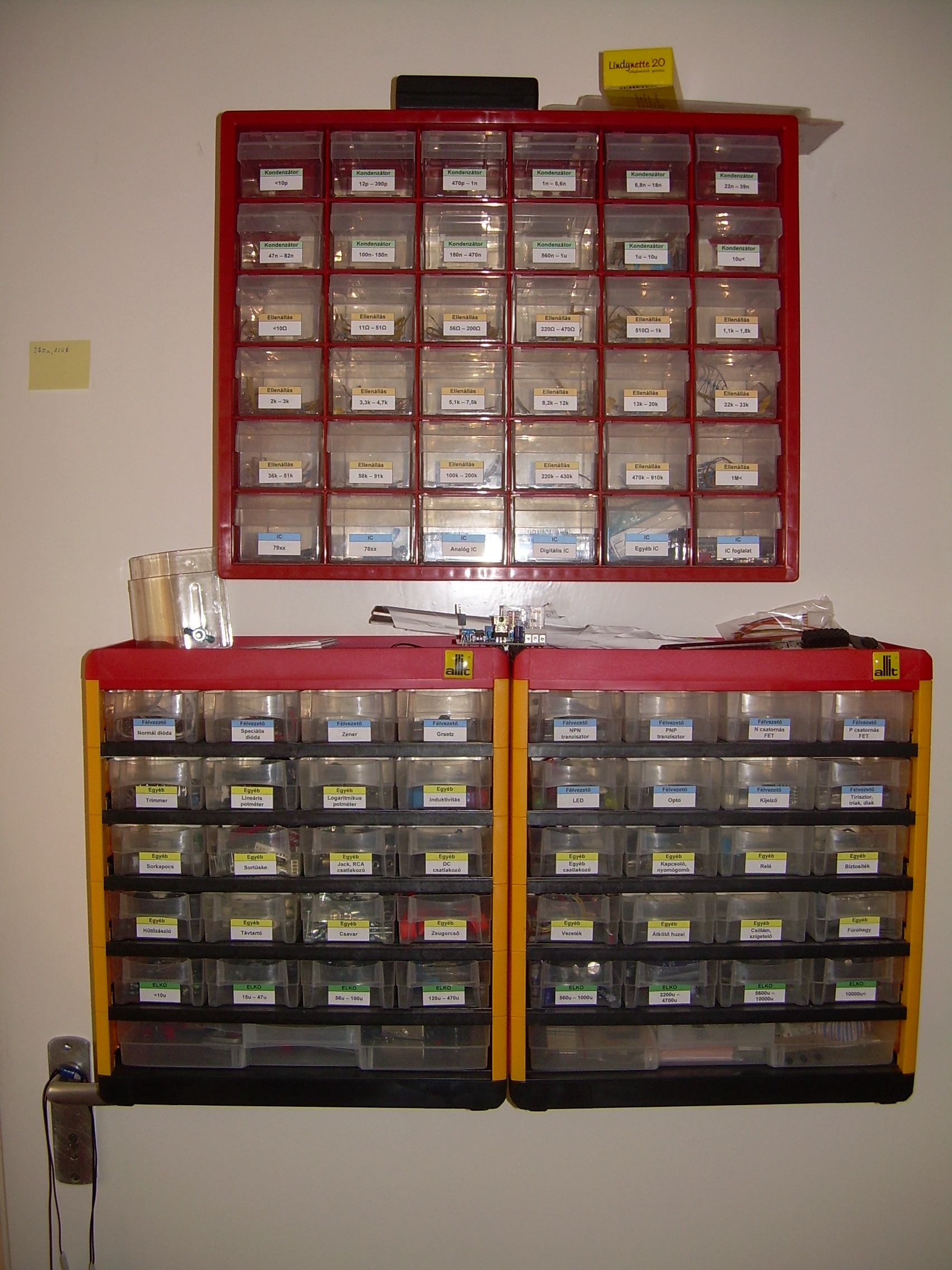

Nálam így vannak az alkatrészek:

Ez is írígylésre méltó!

Az ötlet kiváló de én SMD ellenállások tárolására fogom használni, mert a furat szerelt ellenállásaim nem férnének bele.

Nagyon "gyári", csak vigyázni kell az ajtócsapkodással, mert ha ez kiborul...
(#) laszlo987 válasza Attila86 hozzászólására (») Szept 13, 2011 /
Egy jó és kellemes munkához ez mindenképpen jól jön. Látom szereted te is a rendet.

A "fiók-átpakolás" akkor probléma, ha rosszul méred fel a rekeszek számát. Eleinte én is féltem ettől, de -véletlenül-, már gyerekként eltaláltam a megfelelő felbontást.
Nálam 140 rekesz van "kicsi" ellenállásoknak, és még egyszer sem kellett belepiszkálnom a sorrendbe, most is az őseredeti feliratok vannak (annyira megkopva már, hogy nem ártana cserélni.
E12-es sornak van hely 0-10R és 1M-10M tartományban, és E24 sornak 10R-1M tartományban. Ez 2x12db + 5x24db = 144db. Azt most nem tudom miket hagytam ki (4-el több mint a rekeszek száma), de az biztos, hogy eddig nem hiányzott (feltételezem a 13.. és a 43..értékekből hagytam ki, de ez nem biztos)

Az az ajtó soha nincs kinyitva.
(#) albinolynx válasza Attila86 hozzászólására (») Szept 13, 2011 /
Ezt a tároló rendszert hol vásároltad?
Antibébit is Te használod - "közvetlenül"?

Megnéztem a munkádat, nagyon ötletes. Érdekes látni, hogy hogyan dolgozott egy ember 16 évesen. (Én most vagyok tizenhat. ) Ha majd nekem is lesz sok-sok ellenállásom, én is építek valami nagyobbat!
