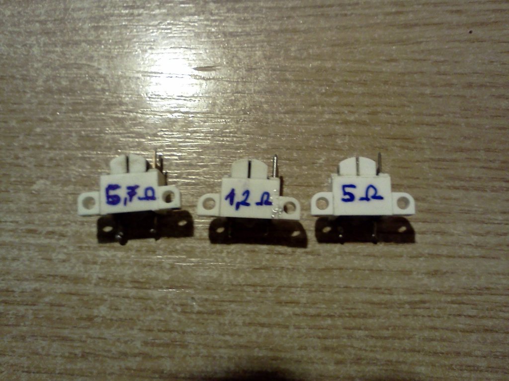

Sikerült megtalálnom a Marantz deckben a hibát! Rossz a törlőfej - ez egyébként ritka dolog. Nem kopott, nem szakadt, de ez veszi rá azt a dübörgő-suhogó zajt. Kipróbáltam, hogy az Akaiban egy használt szalag első pár percét letöröltem, a Marantz mechanikájából pedig kivettem a törlőfejet (bekötve maradt az oszcillátorkörben, de a szalagtól messzebb tettem). Így készítve felvételt nem volt zajos, tehát a kombináltfej és a felvételi erősítő jó. Így betettem és bekötöttem próbaképpen egy régi, bontott BRG törlőfejet, és újra felvétel. Így sem jött vissza a dübörgés, viszont a törlés megvan. Sajnos tartok tőle, hogy a BRG fej nem lesz elég jó a krómszalagok törléséhez is, de a hiba oka megvan, most már csak cserealkatrészt kell szereznem hozzá.
Képet is akartam betenni a régi és az ideiglenes fejről, de nem engedi feltölteni valamiért...
(#) Tomi94 válasza Tomi94 hozzászólására (») Okt 5, 2011 /
Na, ezt elkiabáltam! :no: Csak addig volt jó, amíg az üres szalagrésznél tartott, utána egyáltalán nem törölt a BRG fejjel. Rámértem, nem szakadt-e, 477 Ohm az ellenállása. Egyáltalán nem törli a felvételt, másik áramkörben meg működik rendben. Érdekes, hogy lehet, mégis zárlatos a másik, mert azon 1,4 Ohm-ot mértem - viszont azzal meg töröl, csak nagyon zajosan...

Hát az nekem eléggé messze van, és nincs is túl sok lehetőségem felutazni. Kb. kéthavonta megy ismerős, de az is bizonytalan. Az a bajom, hogy nincs szkóp, egyébként ha a törlőfej zárlatos, akkor valószínűleg az tett tönkre valamit az oszcillátorban, szóval a hibás terület már legalább megvan.
(#) szabjan válasza Tomi94 hozzászólására (») Okt 5, 2011 /
Ezt a problémát én már körbejártam az utóbbi időben.Pedig nem lesz az a fej zárlatos. Az AIWA F220 törlőfeje 1.6 Ohm. Raktam hasonló barna újat bele nemrég ami kicsit sincs félrekopva az 4 Ohm os. de már nem törölte rendesen a CrO2 -t. A BRG törlőfejek Ohm számát pedig a képen láthatod. Úgyhogy ott valami nem stimmel...Próbáltam az 1.2 Ohm os-t az aiwába de nem törölt az sem tökéletesen. Mondanám hogy felajánlom neked az új deck törlőt de félek nálad sem lenne jobb az eredmény. Deck-ből kéne bontani egyet.

Tényleg nem tűnik zárlatosnak az a fej. Ma kaptam vissza a szervizből, ingyen, mivel állítólag nem találtak hibát benne... (gondolom, kipróbálták egy olcsó fülhallgatóval, és azon persze nem hallottak semmit. Volt már ilyen, a durva hálózati búgást sem lehetett hallani azon a teszt fülhallgatón, amivel próbálják ezeket a gépeket). Így próbálkoztam tovább, 1.3 ohmos deck törlőfejet tettem be, ezzel hibátlanul töröl, valamivel a suhogás is kisebb tán, de még mindig dübörög, az Akai felvételéhez vagy egy gyári kazettához képest zavaróan. Ezt csak a próba erejéig vettem ki egy másik gépből, ezért vissza kellett tennem, de szerintem nem a fejjel lesz a gond, valamiért nem egyenletes talán a törlőjel? Sajnos ezt nem tudom mérni sehogyan, nincs több ötletem, hogy kihez fordulhatnék még az ügyben...
(#) Rober_4 válasza Tomi94 hozzászólására (») Okt 28, 2011 /
Már régóta figyelem a problémád, most nem olvasnék vissza, hogy miket tanácsoltak, de a törlésnél visszamaradó dübörgést, én akkor tapasztaltam, mikor állómágnessel, vagy egyenárammal töröltem. Tehát, vagy felmágneseződött valamelyik tengely, vagy talán egyenáram kerül a törlőfejre...
