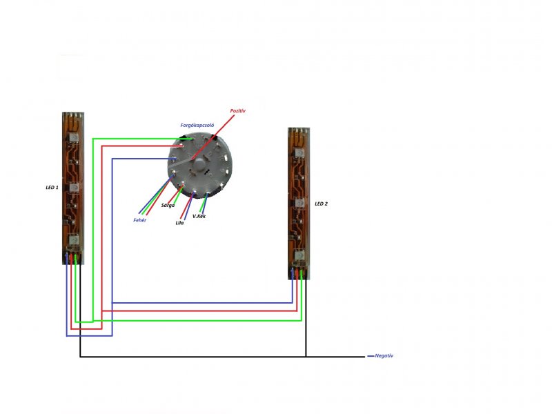

Sziasztok! R G B-ledhez szeretnék vezérlést csinálni ami váltogatja a színeket és tudom fényerő szabályozni őket,kocsi aksiról menne. Mi kellene hozzá valaki tud benne segíteni? Vagy létezik olyan kapcsoló amivel vagy 8-különböző helyre lehet kapcsolni? Előre is köszönöm!
Igen, vannak forgokapcsolok. Itt elvileg csak rateszed a harom megfelelo ellenallast az adott polusra es osszekotod a ledek labaival. De ez elegge kusza lenne es elegge gyalogos megoldas. Harom szep potmeter mar jobb volna. Az igazi jo megoldas a mikroporci, PWM vezerlessel. De persze ez a legbonyolultabb (neked).
Egy pic-es vezerlessel az anyagkoltseg kb 2e, a program a kerdeses. Talan a neten talalsz keszen ilyen kapcsolasokat.
Szia igazad volt nekem tényleg bonyolult. Vettem 2db Forgókapcsolót aminek egyenként 11 kivezetése van,de 3-omnál több színt nem tudok csinálni vele,mert a 4-edik érintkező bekötése után a színek folyamatosan összeérnek. Nem tudom lehet-e még ezzel kezdeni valamit vagy nem érdemes vele bajlódni. Amit szeretnék vele vezérelni az 2 különböző helyen lévő RGB szalag amit külön külön akarok kapcsolni ezért vettem 2-kapcsoló. 12v-ról menne és legalább 6 színt szeretnék keverni belőle. Vagy ez csak pic-el vagy mikroproci-val lehetséges?
Elnezesedet kell kernem, felrevezettelek. Megtevesztett, hogy a led maga is dioda.
Szova a forgokapcsolo polusa utan haromfele agazik a vezetek, harom kulonbozo ellenallashoz, ezek utan kell meg kotni egy-egy diodat is. Vagyis ahany ellenallas,annyi dioda sorba vele. A legolcsobb is megfelel, csak birja a LED aramat.
Szia! esetleg valami rajzszerű dolgot tudnál róla készíteni? Milyen nagyságúak legyenek az ellenállások és diódák?
Itt a rajz, a tobbi polus ertelemszeruen ugyanigy, a ledek belepesi pontjara kozosul.
Diodanak egyszeru 4001-es eleg, nem kell gyors sem. Az ellenallas a feszultsegtol fugg. Autoban azert 14.4-el illik szamolni, hogy birja a generatort is. 1K koruli ertekek (mondjuk 800-1200 Ohm), de ez ugye a szintol es a nyitofesztol is fugg, a pirosra sokat kell tenni, a kekre kevesebbet. Elotte aramot erdemes merni, hogy ne haladja meg a 20mA-t egyik sem. Ugy volna klassz szerintem, ha vennel harom 2.2K-s olcso potmetert, azokat tenned be, kikeverned a szint, utana lemerned oket egyenkent es betenned a kivant ellenallasokat. Itt nagyon kell vigyaznod, nehogy teljesen letekerd a potot, mert akkor elsul a led. Inkabb koss vele sorba meg egy fix 510 Ohmot szinenkent, aztan ennyivel tobbet tegyel majd be a vegen.
Szia! Erről lenne szó pontosan. Nem kell fényerő szabályozni simán is jó! Nem különálló R G B ről lenne szó hanem R G B szalagról. Az első 3-om kapcsolásig jók a színek a 4-től az összes fehéren világít minden állásban mert itt folyamatosan összeérnek a színek. Erre kéne nekem valami megoldás hogy a többi színt is tudjam kapcsolni. 3-om állású kapcsolókkal meg tudnám oldani a dolgot de az elég gagyi megoldás lenne.
