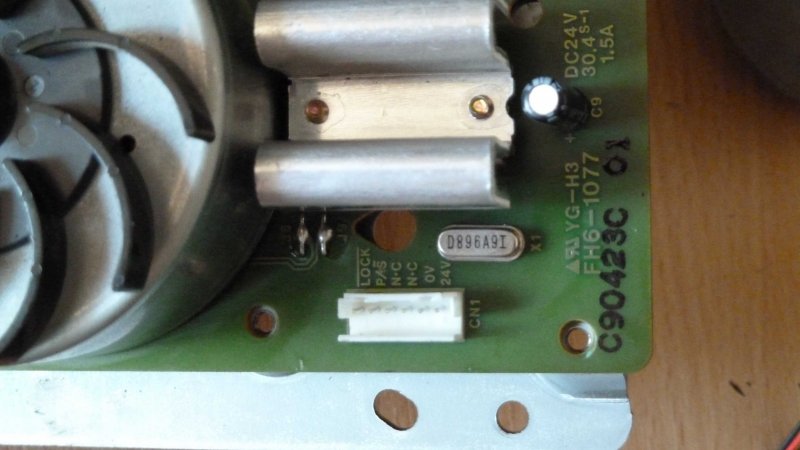

A csatolt képen látható, fénymásolóból bontott montor vezérléséhez kérnék segítséget.
Sajnos ezidáig nem sikerült infót kapni rólla.
Segítségeteket előre is köszönöm.
(#) bbalazs_ válasza nferi1 hozzászólására (») Júl 19, 2011 /
Oda van irva: DC, 24V, 1.5A
(#) nferi1 válasza bbalazs_ hozzászólására (») Júl 19, 2011 /
Azt látom én is, viszont van még 4 láb.
LOCK és a P/S nem tudom hogy mi.
Ha csak a 0 és a 24V lábat kötöm be akkor nem történik semmi. (gondolom az N.C nincs bekötve, nem kell vele foglalkozni)
A lockon latszik, hogy negalt jelet var, szoval azt kosd HIGH-ra, akkor nem lock- A masikon talan valami pulse jelet (negyszogjel) var. Annak a frekijevel fog forogni, esetleg PWM. Itt szerintem csak TTL jeleket hasznalj.
De az is lehet, hogy Pause\Start (vagy Spin) roviditese, mivel az S a negalt arra koss foldet.
Miutan van ket labad annak lehet osszesen 4 allapota, kis fantaziaval ra lehet jonni.
Ha nem ment a TTL egyik variacioban sem, probald 12V-tal.
De nem artana kicsit ranezni a cuccra alaposabban. Mi van a hutokalapok alatt? Milyen mas IC-ket latsz ott? Ezekre mi van irva? Neten adatlap keresese, stb.
1 ic van a borda alatt: LB1920 8UNG.
