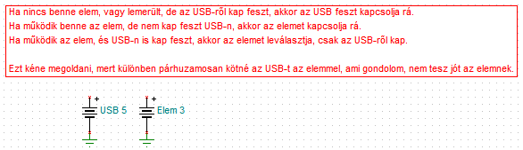

Tud valaki valami kis egyszerű logikai kapcsolást arra, hogy egy eszközre egyszerre 2 tápot kapcsolva az egyiket leválassza? Szóval alapból lenne benne egy elem, és a NYÁK-on egy USB csatlakozó. És gondolom, az elem nem örülne a másik feszültségnek, és szeretném, ha automatikusan leválasztódna az elem, ha USB-n kap feszültséget.

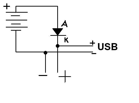

Egy darab P-N átmenettel megoldható.
Egyszerűbben: dióda Innentől már gondold ki magad, és rá fogsz jönni milyen egyszerű a megoldás (remélem jól értelmeztem a felvetésedet) Ha esetleg gond lenne az a 0,2V, ami egy schottky diódán esik, akkor FET-es megoldást javaslok, MOSFET-est.
Szucsip válasza PAINT-el fűszerezve.
Egy tisztességes SI dióda akkor nyit, amikor az anódján 0,5-0,6V-al magasabb feszültség van, mint a katódon. Így a 3 elem feszültsége 4,5V körül van, amikor azonban rákapcsolod az USB-t, a dióda lezár. Viszot ha lehúzod az USB-t, a dióda A-ján 4,5V lesz a K (0V) feszültségéhez képest, ezért a dióda nyit, és jó 3,9-4V fog megjelenni az áramokör kimenetén.
Fú, igazából az USB 5V Elem 3V akart lenni, de így ez a 2,4V új elem mellett nem hangzik valami hosszú életű megoldásnak. Ha mondjuk az elem 9V-os lenne, akkor hogy lehetne megoldani? Bár nem szívesen használnék olyan nagy elemet. CR2032-es elemhez van beépíthető tokom, de fogalmam sincs, mit bír egy ilyen elem. Bár a 9V-osokra sincs ráírva. Szóval a méret miatt maradnék mégis ennél, csak lényeg, hogy ne nagyon fogyassza az elemet.
