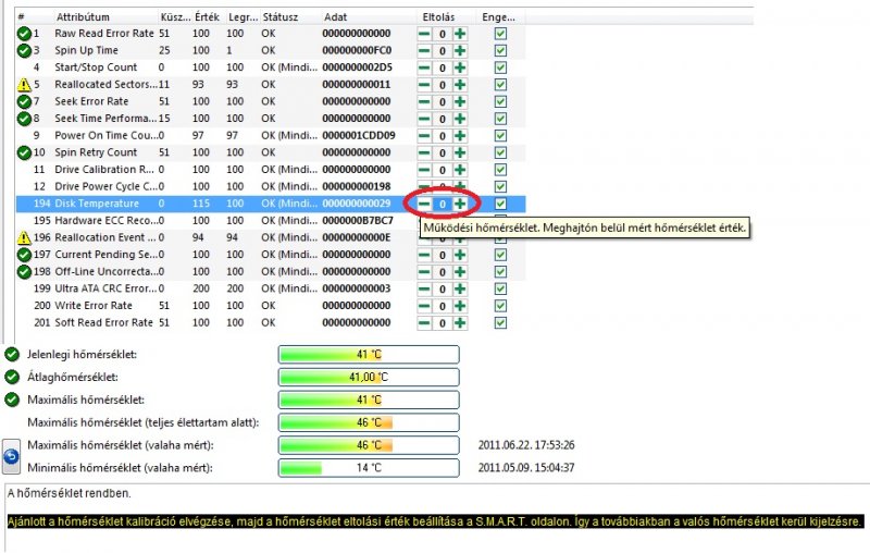

nem tudom hogy vagy vele de nem értemes "figyeltetni" a merevlemezeket, s a HD Sentinel teljesméártékbe használhatatlan, legalábbis nekem az volt.
(#) mizsei.robi válasza belfi2 hozzászólására (») Júl 15, 2011 /
Állítsd a SMART-ban az eltolási értékeket. Ezzel be lehet kalibrálni naggyából. A program is kér erre
szerk. : A jobb oldalt lévő pipákkal az "Engedélyez" oszlopban ki lehet kapcsolni egyes értékeket.
(#) _ampervadasz_ válasza belfi2 hozzászólására (») Júl 15, 2011 /
Szia Belfi2.
Erre már csak tényleg azt tudom mondani, hogy kézi szondával mérd meg a hőmérsékletet.
Erősen valószínűtlen, hogy a merevlemez belső terében változna ilyen mértékben a hőmérséklet, ez inkább arra "hajaz, hogy a szenzort közel helyezték az iró/olvasó szervóhoz, vagy I/O vezérlőhöz, ami meg ellent mond teljes mértékben a "fogyasztó társadalom" elméletével, az az a szenzor csak a nyomtatott áramkörön helyezkedik el, és az is csak egy távolabbi szegleten, mert a gyártónak tudomása volt arról, hogyh a egy melegedő alkatrész közelébe helyezi akkor irreálisan magas értéket fog mutatni, rendkívül magas értékkel így veszítve el használója bizalmát és inkább egy másik gyártó tárolóját válassza.
Annyi biztos, hűtés mellett is, ha ennyit mér a szenzor, valószínű, hogy az az alkatrész ami a hőt sugározza ki annak 60C° felett van a mag hőmérséklete beleszámolva(következtetve) a többrétegű nyák,- a tokozás,- illetve a hordozó anyag (alumínium öntvény alapszerkezet) hő(el)vezetési tulajdonságait .
(#) belfi2 válasza mizsei.robi hozzászólására (») Júl 16, 2011 /
Azzal nincs semmi baj, indulásnál azonosak a HDD hőmérsékletei.
(#) belfi2 válasza neocska hozzászólására (») Júl 16, 2011 /
Ne haragudj de nem értek veled egyet.A HD Sentinel pont az ilyen (és sok más) hibák felderítésére tervezett program.Nem a programmal van a baj hanem az érzékelővel.Ez volt a kérdés első fele .A második az hogy lehet e cserélni.
De mint írtam kikapcsoltam a HDS-t. Majd bemérem valamilyen összehasonlító eszközzel.
(#) belfi2 válasza _ampervadasz_ hozzászólására (») Júl 16, 2011 /
Az az érdekes hogy néha meg rendesen, lineárisan méri ugyan azt a teszt programot.
